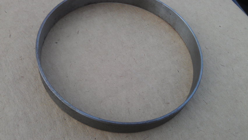

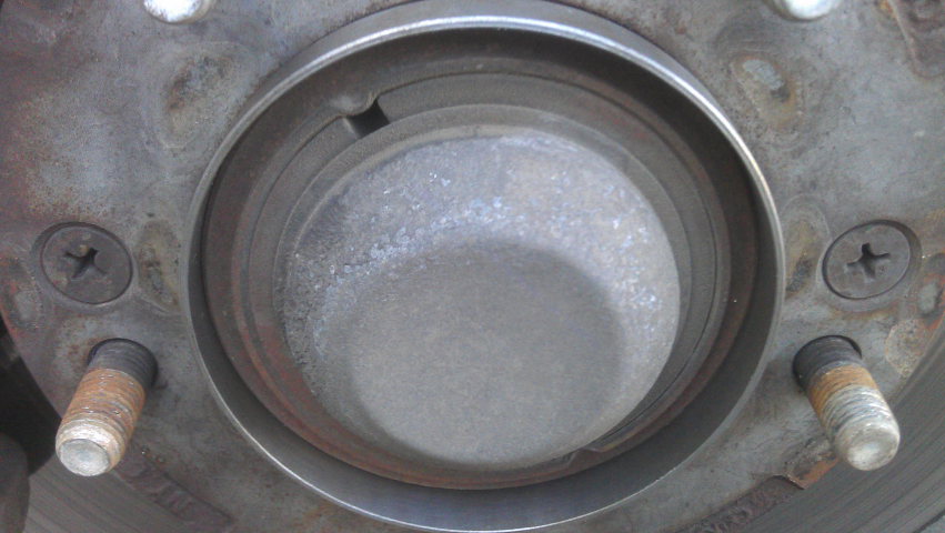

Сообщение Oldman » 23 авг 2012, 23:46
Проблема, на мой взгляд, сильно преувеличена. Проставочные кольца DIA98.5- DIA95.3 вытачиваются из стали.
