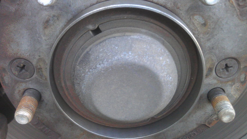

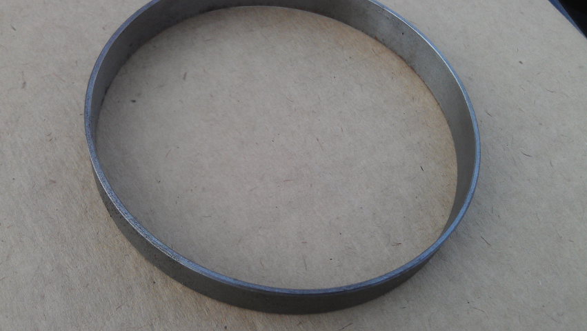

Проблема, на мой взгляд, сильно преувеличена. Проставочные кольца DIA98.5- DIA95.3 вытачиваются из стали.

Есть неоспоримый плюс. При наличии колец удобно бортировать колеса. :fan_1:
