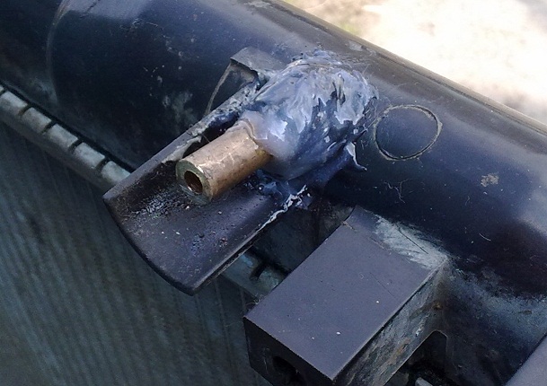

САМОЕ ОНО! ИТОГ: из под нашего патрубка из этой темы весело так побежал антифриз-отломился, точнее РАСКРОШИЛСЯ этот самый патрубок. Я в шоке-это не пластмасса, а какой-то прессованный картон. Короче, пока закрутил обе дырки болтами-дальше будем посмотреть!Lugavik писал(а):надавив верхнюю защитную панель радиатора

Одна-обломанный писюн с радиатора, вторая-шланг из бачка расширителя, который втыкается в писюн.Rusl@n писал(а): почему две дырки?
Нормально ведет. Без последствий. Похоже, эта трубка нужна для уравнения давления в системе. С заглушками проблем никаких не обнаружил. Кстати, пытался вклеить трубку внутрь этой дырки двухкомпанентным клеем-плохо дело, сопливится. Чем можно вклеить металлическую трубку внутрь радиатора?*Spaider писал(а): как ведёт себя с заглушенными дырками?
