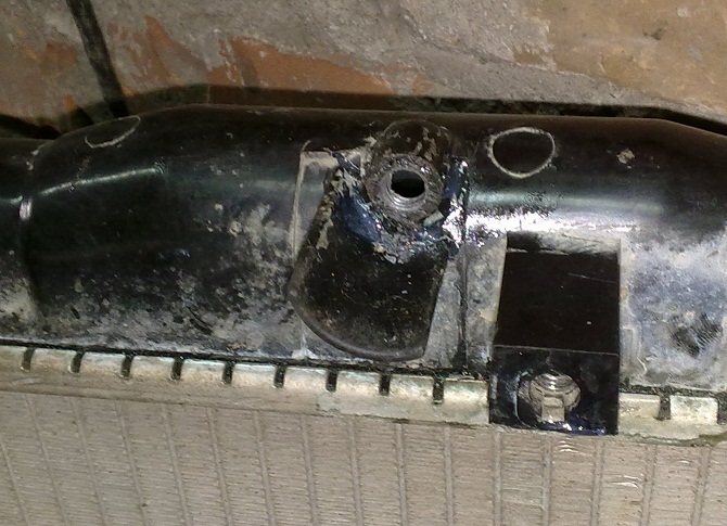

Сегодня полез искать гаечку от пластикого кожуха, который над движком прикручен, ну и как полагается, глядя что там внизу, облокотился на пластмассовый кожух, который над радиатором. САМОЕ ОНО! ИТОГ: из под нашего патрубка из этой темы весело так побежал антифриз-отломился, точнее РАСКРОШИЛСЯ этот самый патрубок. Я в шоке-это не пластмасса, а какой-то прессованный картон. Короче, пока закрутил обе дырки болтами-дальше будем посмотреть!Lugavik писал(а):надавив верхнюю защитную панель радиатора

Rusl@n писал(а):Сочувствую конечно, но почему две дырки?
Если обломил "писюна", дырка под ним одна. Что ты ещё сломал или проковырял, признавайся -))
Одна-обломанный писюн с радиатора, вторая-шланг из бачка расширителя, который втыкается в писюн.Rusl@n писал(а): почему две дырки?

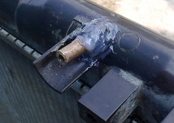

Нормально ведет. Без последствий. Похоже, эта трубка нужна для уравнения давления в системе. С заглушками проблем никаких не обнаружил. Кстати, пытался вклеить трубку внутрь этой дырки двухкомпанентным клеем-плохо дело, сопливится. Чем можно вклеить металлическую трубку внутрь радиатора?*Spaider писал(а): как ведёт себя с заглушенными дырками?

металлическую заготовку, мною был всё таки куплен за 290 руб. вот такой двухкомпанентный клей (или как его там-полиадгезив для пластика)

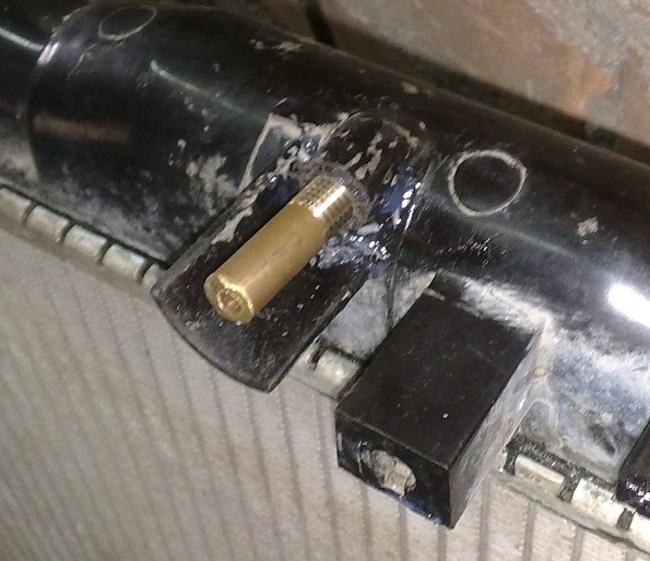

как его тут назвали раскрошился на мелкие кусочки. Перепробовал массу способов востановления заклеивал клеем холодной сваркой вкручивал металическую трубку на резбе все методы помогали лиш на время, в итоге антифриз все равно протекал и температура поднималась. В конце концов все надоело и поехал на разбор нашел радиатор от дизельной соренты он по ширине тако же как у нас отличается по высоте развальцевал верхнюю крышку и посадил на герметик на свой радиатор. в итоге как новый кстати радиатор на разбор отдали за 3000 р.
