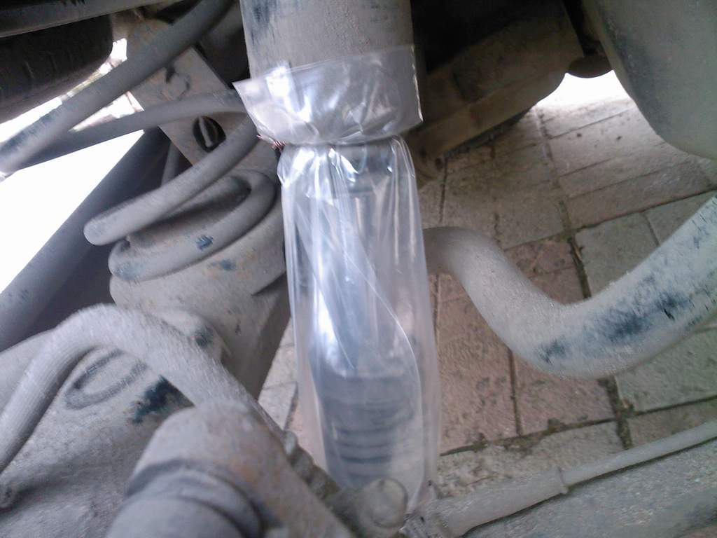

тоже обнаружил что пыльники заднего амо порваны. что сделал: поддомкратил, в растянутом состаянии амо, обернул плотным полиэтиленом всю длину пыльника, привязал проволочкой сверху пылника и снизу. вроде нормуль. посмотрим как долго продержится этот колхоз. тесть говорит до зимы должно хватить.
Добавил через 20 минут
получилось примерно так
