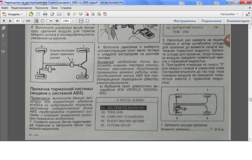

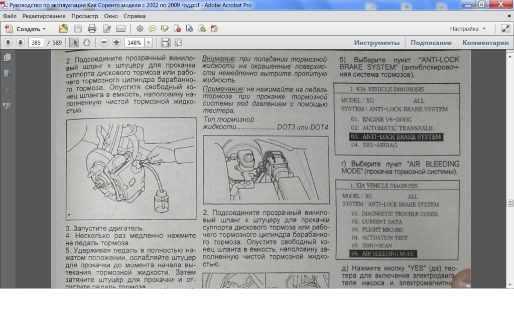

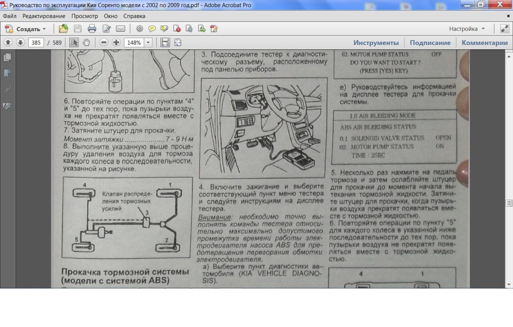

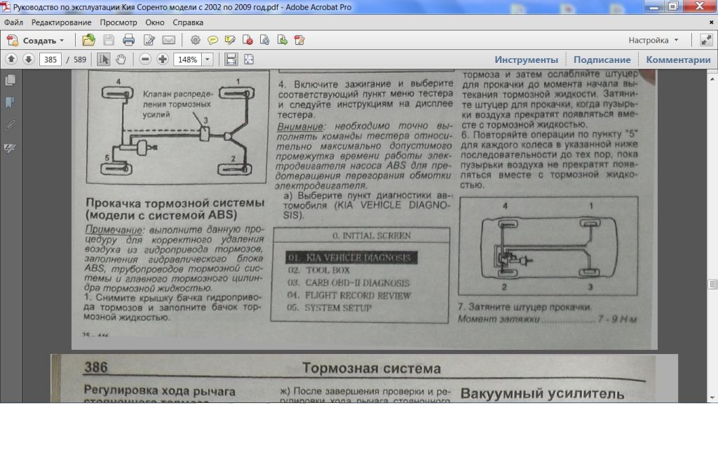

Сообщение VNIKOLAI » 31 май 2020, 05:50
Их руководства по ремонту - прокачка тормозов с ABS
Посмотри в разделе тех документация - книжку Ремонт Соренто
