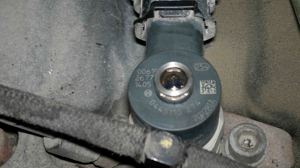

Сообщение nalim48 » 16 мар 2019, 20:56
Что бы прописать форсунки, где код?
nalim48
Сообщения: 634
Зарегистрирован: 09 янв 2010, 13:34
Откуда: Lipetsk
Поблагодарили: 17 раз.
Доп. информация: "TDI"
Re: Ремонт форсунок
Сообщение dr.livsi79 » 16 мар 2019, 23:28
nalim48 писал(а):Что бы прописать форсунки, где код?
В тест репорте, после проверки форсунки на стенде

Сообщение Лёха Юрич » 17 мар 2019, 00:03
nalim48 писал(а):где код?
7GP28IA
