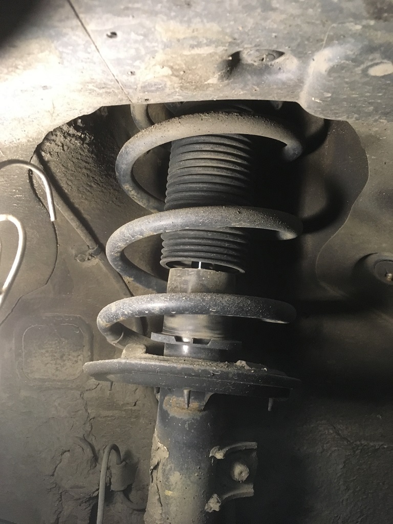

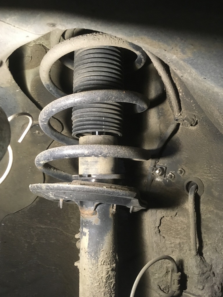

Добавлено через 2 дня 11 часов 46 минут 26 секунд:
Здесь как-то была информация,что пружины быстро ржавеют. Задние уже выкладывал,теперь передние.Состояние сами можете оценить.Пробег на сегодня более 35ткм.
