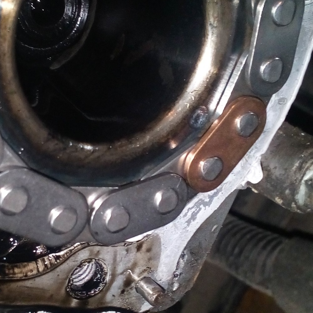

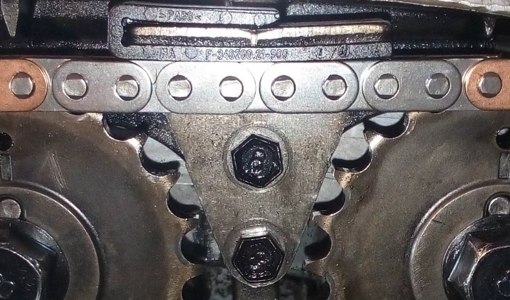

Метка на коленвале, долго искал
Добавлено через 59 секунд:
Также сам черный кожух тоже отмечен меткой
Добавлено через 4 минуты 33 секунды:
а это на распредвалах при положении на валу
Добавлено через 1 минуту 31 секунду:
и насосе
РАМАРОИО

Сообщение ВЕЛ » 14 авг 2018, 13:18
Не поленись на шкиве и крышке пометить метки белой краской
(есть маркеры для сварщиков ткие. Очень удобно будет)
А так - да, никакого криминала я например не вижу.

РАМАРОИО писал(а):Еще правда не знаю что дальше меня ждет и не перескочили ли нижние цепи....
На твоих фото метки на звездочке ТНВД, шкива и две верхние метки
на распредвалах - совпадают. Это же ведь даже после попытки прокрутки
коленвала, так ведь?
А если так, то вторая нижняя цепь (та, которая на маслонасосе, в принципе не
могла перескочить!), приводящая звезду ТНВД, также не перескочила.
Я думаю, стартеру тупо не хватило сил. А треск, который шел "оттуда" -
это проскакивание шестерни стартера по поверхности большой шестерни
маховика
