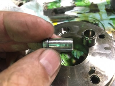

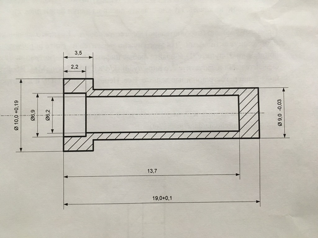

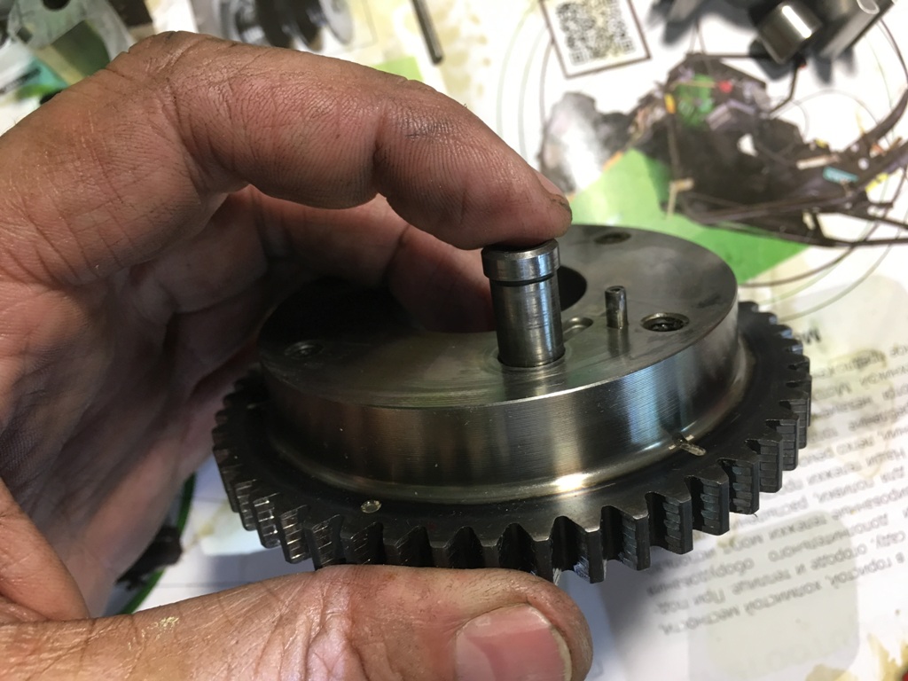

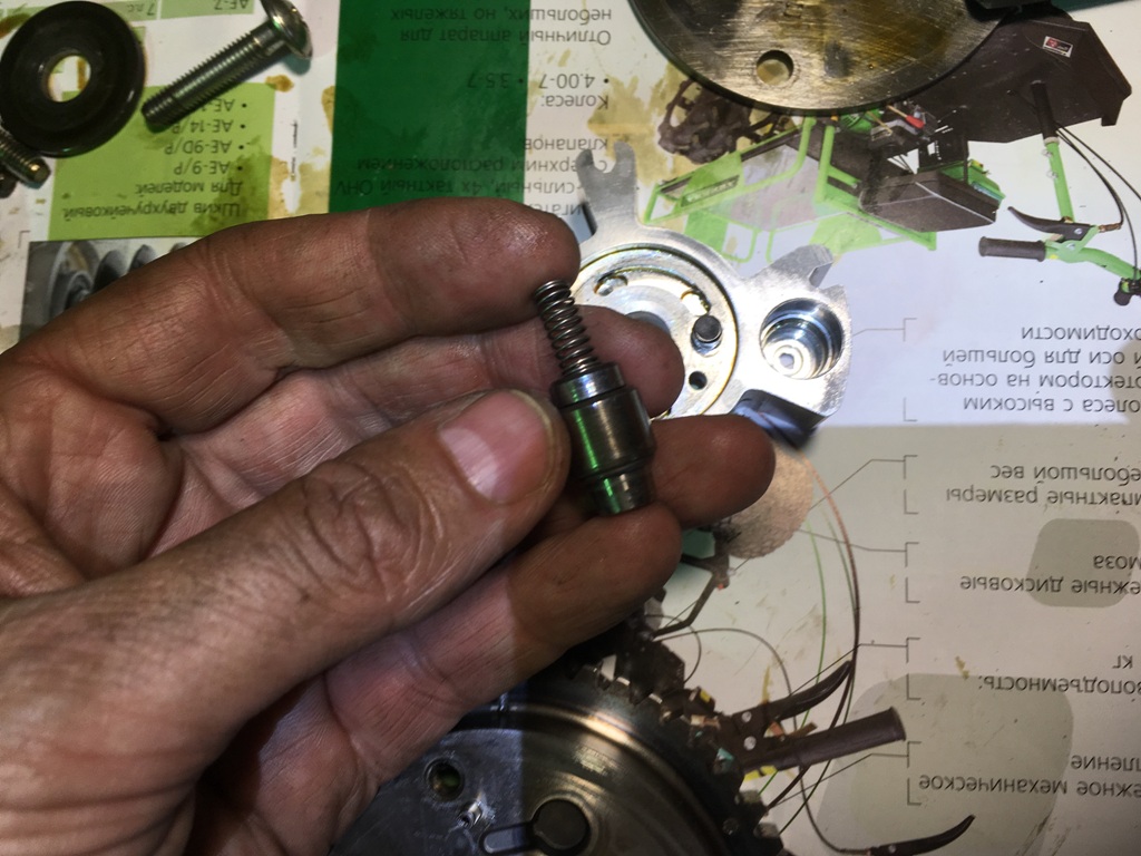

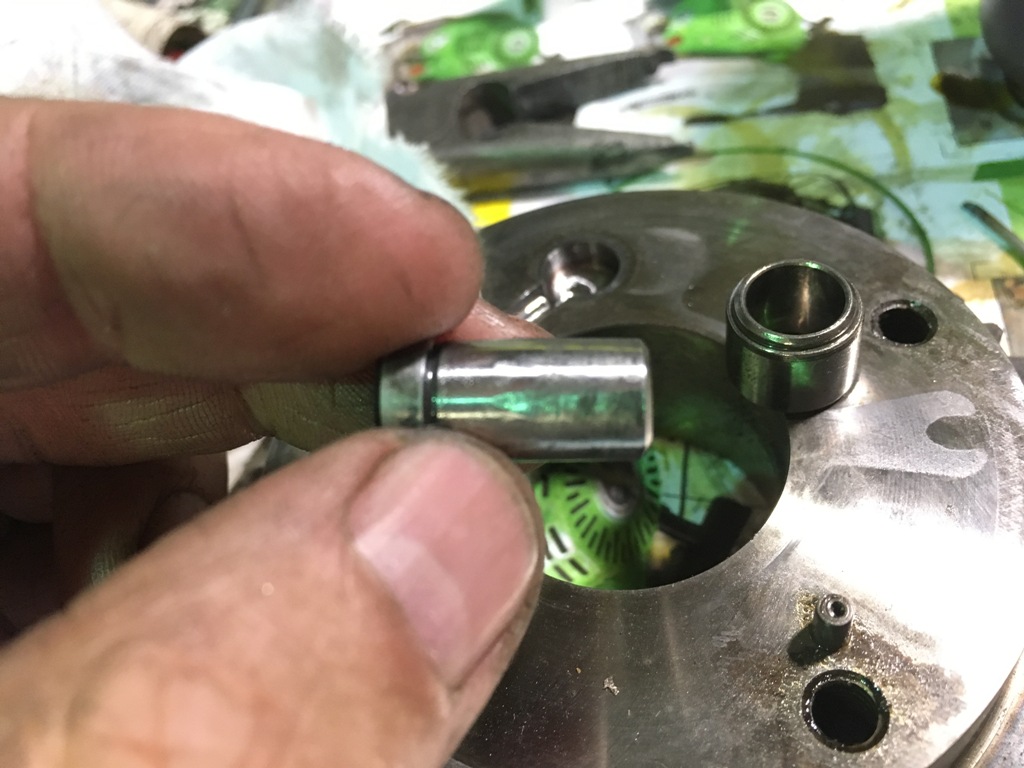

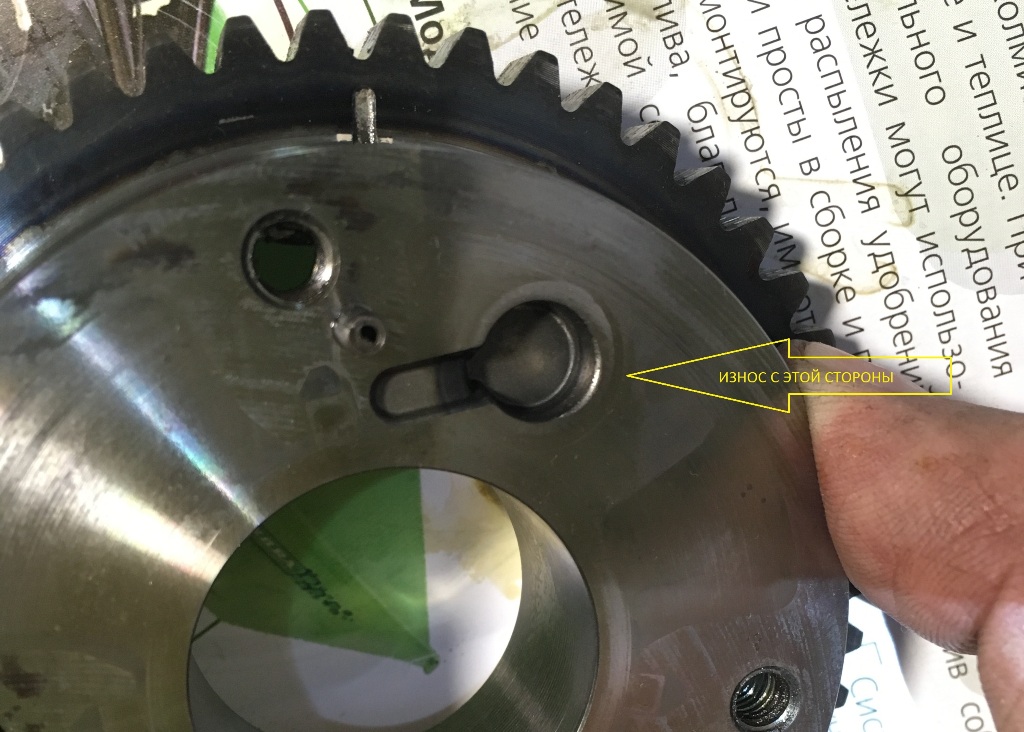

Всем привет. Мне удалось победить стук при пуске. Виноват в стуке оказался фиксатор фазовращателя. В очередной раз сняв переднюю крышку, убедился, что цепи натянуты нормально, при этом во время пуска по прежнему имеется очень противный стук. И не только по утрам, но и после не долгой стоянки. Я попробовал провернуть распредвал ключом. При не большом усилии он проворачивался туда-сюда, срываясь с фиксатора фазовращателя. Хитрая шестерня была препарирована и фиксатор рассмотрен под лупой. Вскрытие показало, что отверстие в которое входит фиксатор имеет износ со стороны нагрузки. Оно коническое, как и сам штифт фиксатора. Металл шестерни и штифта довольно мягкий, спокойно берется напильником, в этом и причина этой проблемы. Почесав репу, было принято решение избавиться от конусности штифта. Токарки рядом нет, по этому я наплавил металл на конус, и обточил его до нужной формы. Отверстие для штифта тоже рассверлил до цилиндрической формы. Штифт довольно легко выбивается из корпуса через отверстие с обратной стороны. Я выбивал сверлом на 2,5 мм. Вот как то так. Теперь при пуске тишина, ни каких лишних звуков. Только шелест мотора. Поехал уже 4-5 тык, полет нормальный.
Сам штифт. На конце нужно фаски сделать.
редактированный штифт
штифт с направляющей втулкой

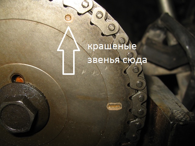

сейчас на стадии установки меток, от сюда два вопроса:
1. метка на каленвале, если смотреть сверху (есть три полоски: слева; справа; посередине- та что подлинеена)на какую метку держать ориентир.
2. на цепях есть с одной стороны два зубца ( то ли медные , то ли покрашеные в медный цвет) для чего они? если для чего то нужны то как устанавливать цепи (с какой стороны и в каком положении)

Бэтмэн Жив писал(а):от сюда два вопроса:
Наверно имел ввиду три метки на звезде распреда. Там две риски и между ними точка. Точка есть и на шестернях коленвала. Крашеные звенья цепи как раз на точки должны попасть. Риски распреда при этом смотрят на наружний верхний срез головки, по крышке клапанов.
Добавлено через 5 минут 15 секунд:
примерно так

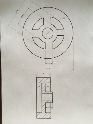

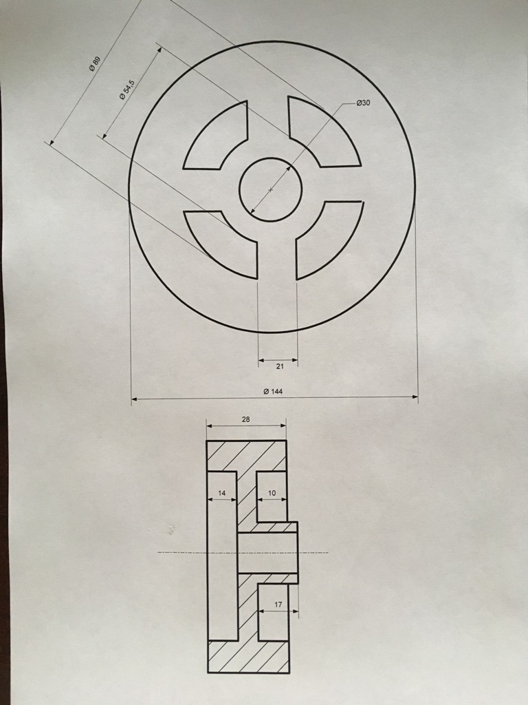

Тут кто-то, как-то просил размеры шкива КВ.
Добавлено через 3 минуты 4 секунды:
Бэтмэн Жив писал(а):на передней крышки три ризки
Ты же когда цепи цепи ставишь крышки и шкива еще нет. На нижних шестернях КВ тоже есть точки на нужном зубе. На него ставь крашеное звено.
