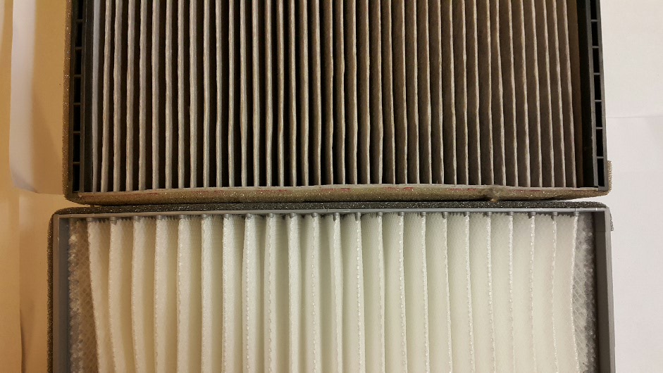

Сообщение Gubkin » 22 апр 2017, 13:26
BluePrint ADG02534
Емекс, направление SLO7, 207 руб
Сначала не поверил своим глазам в каталоге... синий цвет. Да не может быть
А нет, действительно такой цвет и есть
Фильтра упакованы в плёнку
Материал очень интересный
Синие волокна
Двухслойный материал
Очень напоминает бумагу для топливных фильтров CR с фильтрацией 5 мкм
Однозначно понравился
