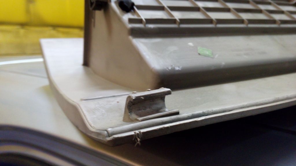

Отсоеденить бардачек, так что бы его не сломать или не сломать сами шарниры на панели (тогда прийдется новую машину покупать шутка). Крепление там действительно очень жесткое, я бы сказал даже очень. И так:

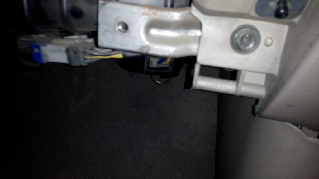

1) Открываем бардачек. С права капроновая стропа есть амартизирующая открывание. В чуть , чуть приоткрытом положении, надо с правой стороны рукой натянуть эту стропу на максимум и далее продеть в отверстие планку которая и удерживает этоу стропу. Находится она на правой стенке бардачка.
2) Самое сложное. Отстегнуть бардачек. Там обычные пластмассовые застежки-шарниры и надо просто усилиемпопытаться отсоединить сначала один, затем второй. Отсоеденяются они очень тяжело, по этому лучше отсоеденять их по очереди, когда бардачек открыт. Надо рукой насщупать снизу паз и определить направление в которое надо тянуть бардачек. Я сначала отстегнул правую петлю, затем левую. Но будте осторожны можно сломать как петлю, так и само крепление на панели, тогда капец полный.
3) После того, как отсоеденили петли, бардачек не выходит. Надо сдавить к середине его края, как бы сжать его. И тогда он вытаскивается совсем.

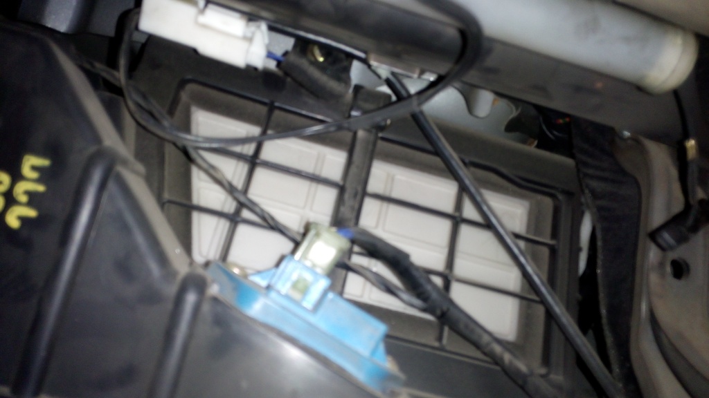

4) Ну а далее уже все как написано в теме с аналогичным названием. Откручиваем две гайки и снимаем среднюю планку. Хотя и она просто так не выходит, надо применить некоторое усилие т.к. болты мешают свободному ее выниманию и надо немного сдавить эту планку в бок и потянуть ее крепление на себя. В общем вынимается силой.
5) По середине видеим вертикально расположенную пластмассовую пластинку. Ее защелка с низу. Просто рукой насщупываем ее низ и тащим на себя и она отстегивается и вынимается в низ.
6) Все открывается ниша для установки фильтра.
7) Когда будете устанавливать фильтр обратите внимание на стрелку воздушного потока на фильтре. Поток воздуха направлен С ПРАВА НА ЛЕВО и именно так надо установить фильтр.

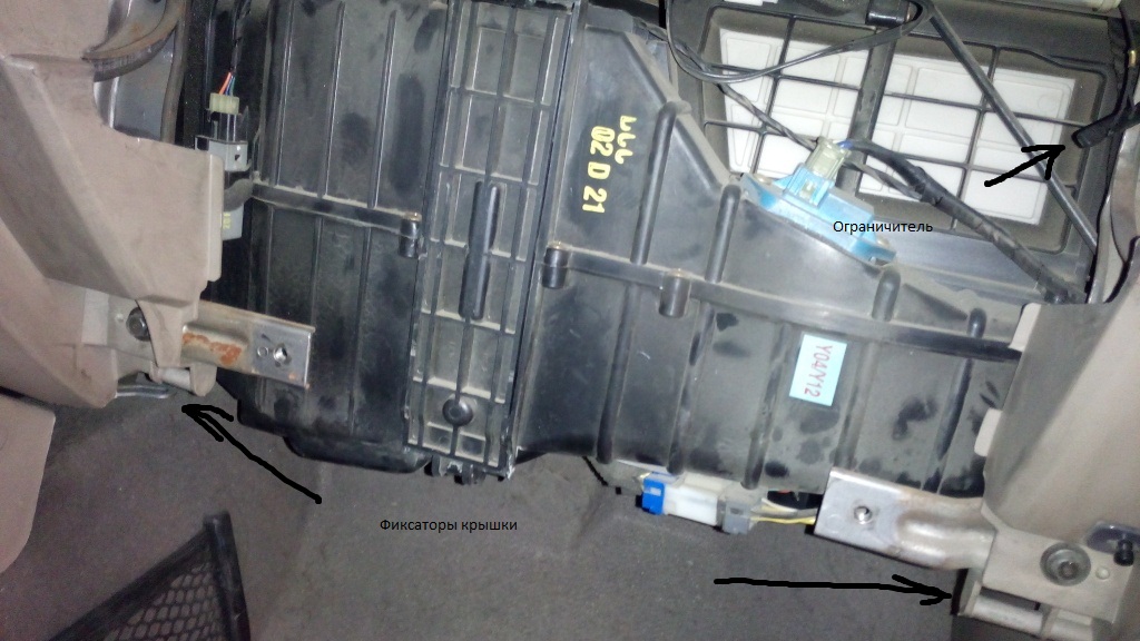

Ответственно зяявляю- на дорестайле фильтр один. Добраться до него надо- сняв резиновую куйню (ограничитель на тросике)справа, а затем дёрнув вверх. Дальше откручиваем один болт на десять, отворачиваем ограничительную пластину вниз. Крышка черная пластиковая, снизу защёлкнута, отщёлкиваем. Всё, фильтр перед вами. Вытягиваем, меняем собираем.
Процедура снятия бардачка немного отличается от рестайла

Снимать очень легко. открываем бардак, отсоединяем ограничитель с правой стороны внутри бардака, потом по очереди тянем правую и левую сторону бардака в верх. откручиваем два болтика на 10 железной планки и все)

На рестайле справа отсоединить тормозящую фигню, изнутри бардачка вытащить 2 ограничительные резинки. Все бардачек откинется полностью вниз.
