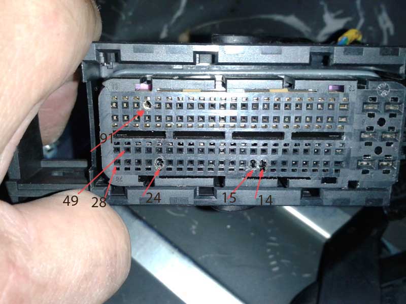

Впаивание светодиодов для круиза на Соренто-рестайл: Тема: Можно ли самому поставить круиз-контроль на Соренто?, Сообщение #540548, Автор: kapger
Как определить какая нога на ЭБУ какая: Тема: Можно ли самому поставить круиз-контроль на Соренто?, Сообщение #949487, Автор: alexttum
При установке недостающих пинов в ЭБУ: Тема: Можно ли самому поставить круиз-контроль на Соренто?, Сообщение #997574, Автор: Gubkin
alexttum писал(а):убедитесь сначала, что те пины которые вы довставляете, вступают в контакт с ЭБУ ... Я вставлял пины, а они тупо не доставали до штырьков
Дополнение по установке недостающих пинов: Тема: Можно ли самому поставить круиз-контроль на Соренто?, Сообщение #999604, Автор: Gubkin, где в том числе обсуждалась необходимость подпиливания колхозного пина:
Gubkin писал(а):в будущем я бы лучше подпилил чуть пин чтоб он глубже вошел
energuda писал(а):Одно подпиливание ничего не даст, кроме подпиливания надо наростить пин с другой стороны, чтобы ему было чем упираться в колодку.
Adward писал(а):Отказался от пинов из разъемов питания дисководов
... более близкие посчитал от переходников с материнки на разъемы USB, кнопок, бипера и т.п. Фиксировал в разъеме
... плотно воткнутыми зубочистками с обламыванием заподлицо до резинового уплотнения.
... Перед втыканием разъема иглой отцентровал новые пины, чтобы гарантировано наделись.
Оригинальный пин в колодку ЭБУ: Тема: Можно ли самому поставить круиз-контроль на Соренто?, Сообщение #1046603, Автор: Gubkin

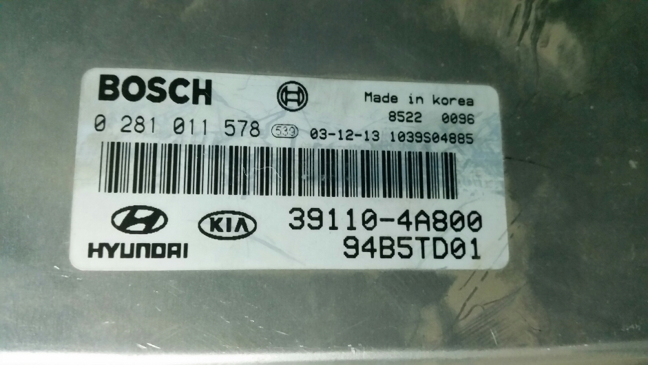

Мужики а по моему шилдику что скажите? Есть круиз или нет?
Андрюха70
Сообщения: 40
Зарегистрирован: 13 сен 2015, 08:28
Re: Можно ли самому поставить круиз-контроль на Соренто?
Сообщение DiCh » 11 янв 2017, 01:36
В вашем блоке софт 1037371451. Прошивка не поддерживает круиз-контроль. Но скорее всего, ваш блок сможет работать с прошивкой 1037371454, в которой есть круиз-контроль. Плата и "железо" в блоках 0281 011 578 и 0281 011 579 идентичны.
DiCh
Сообщения: 1461
Поблагодарили: 296 раз.
Сообщение Андрюха70 » 11 янв 2017, 06:21
Спасибо большое за ответ. А где взять эту прошивку то? Хочется долелать КК уж до конца.
Добавлено через 9 минут 17 секунд:
Мужики может кто подскажет. Можно перепрошить мозги с помощью KIA GDS VCI (клоном) или надо именно галетто покупать?
Андрюха70
Сообщения: 40
Сообщение DiCh » 11 янв 2017, 11:58
Считай свою прошивку, выложу требуемую. Надо посмотреть как ваша считается (разные приборы по разному считают)
