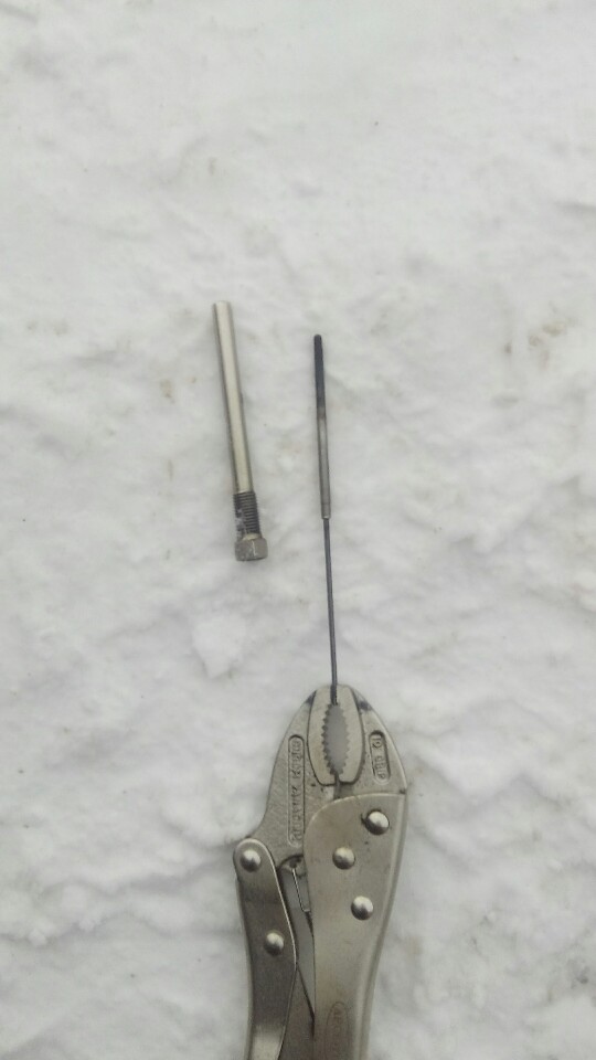

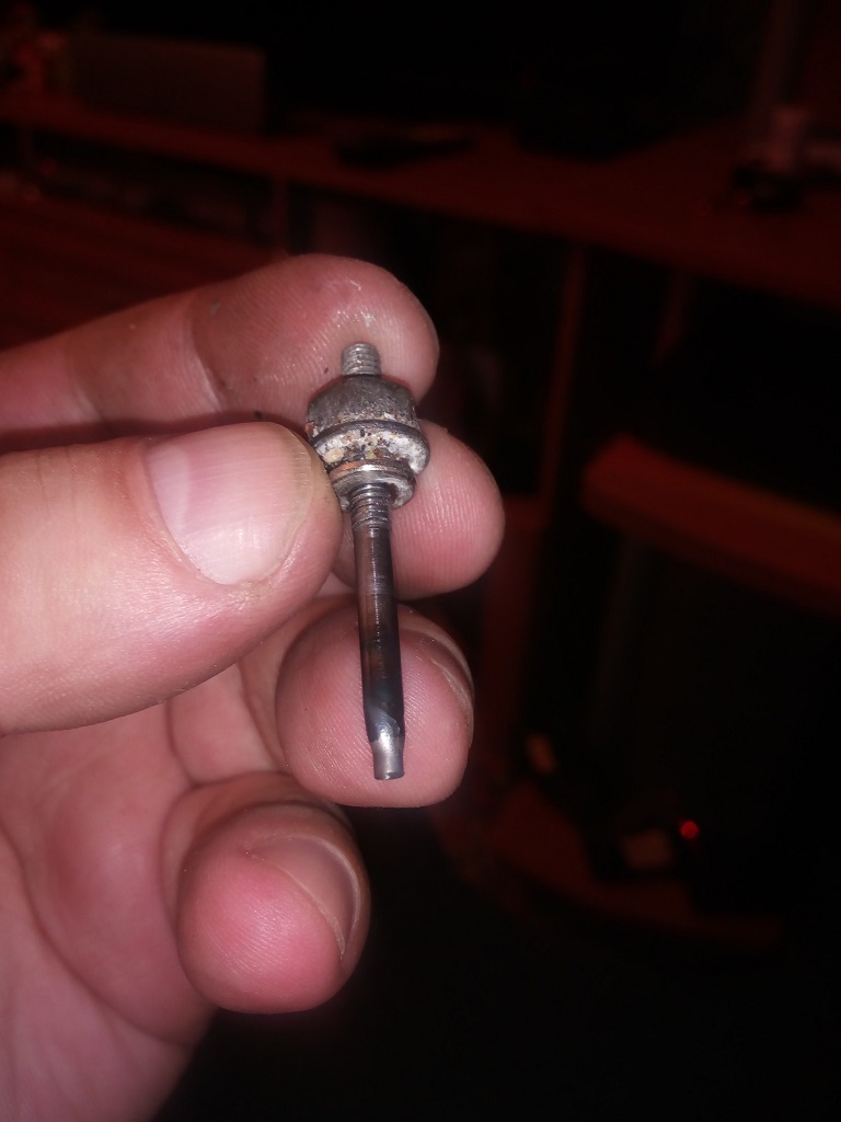

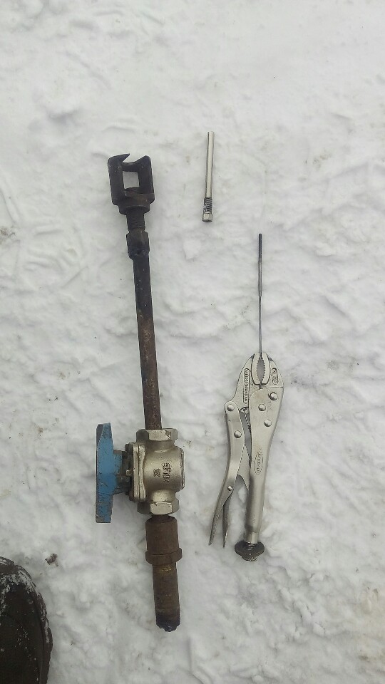

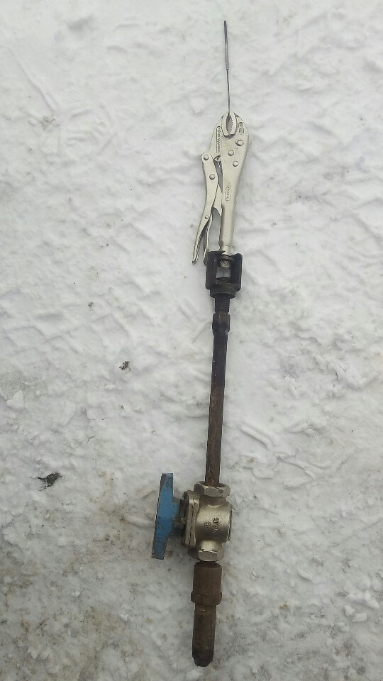

Все разобрался :Yahoo!: таким способом снял пока одну свечку скоро придут остальные начнем дальше :D

Да уж... Такого мы еще не видели...

kapger писал(а):Да уж... Такого мы еще не видели...
Сам в шоке незнал что эта часть останется за каторую можно уцепиться но сидела крепка молотил уже не надеясь что выйдет :shock:

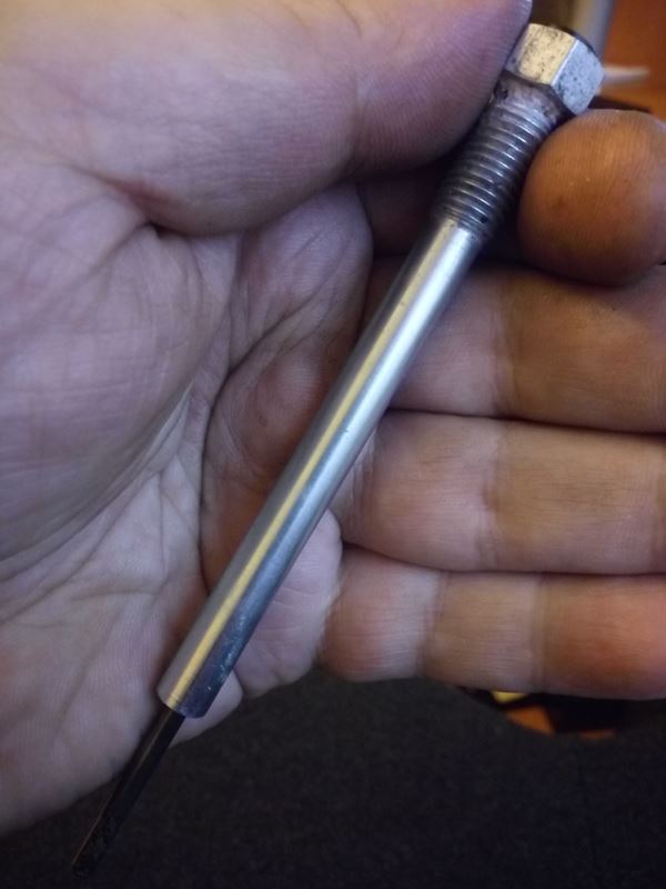

вывернул вторую свечу,отмачивал 2 дня,тоже BERU
начал закручивать гайку от руки и стержень сломался ISKRA
попробовал на беру(старых)не получилось сломать
попробовал на второй ISKRA ,пружинит,если подкиснет гайка ,может также сломаться,надо возить запас :(

slava79 писал(а):попробовал на второй ISKRA ,пружинит,
Я тоже обратил внимание, что когда гайку закручиваешь на контакт свечи, то он пружинит, т.е. немного поворачивается вдоль оси. Вот только не помню, на ISKRA или на DENSO. Но напрягло слегка.

runner_Perm писал(а):Вот только не помню, на ISKRA или на DENSO. Но напрягло слегка.
ISKRA,я решил ,еще чутка крутануть :(
