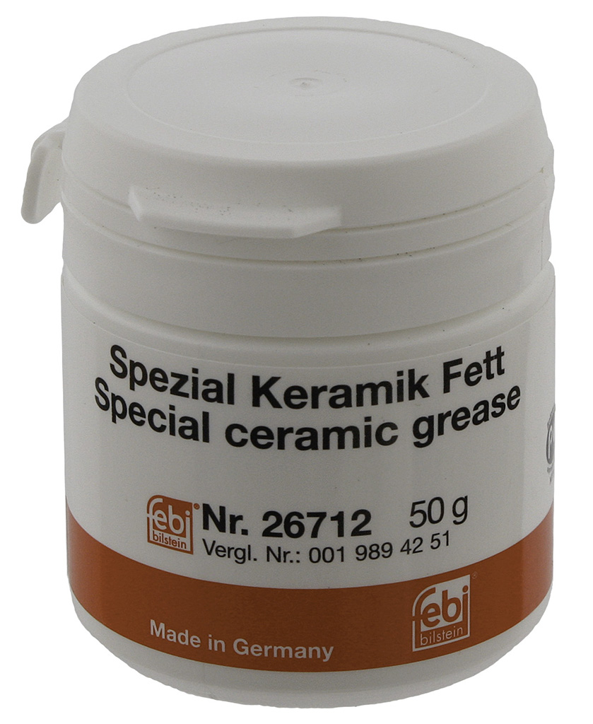

Selevan писал(а):чем то беленьким смазал
Мажу резьбу и "упорную юбку" (может конечно маниакально) перед каждым сезоном, осенью и весной...
Febi 26712 Смазка для свечей накаливания и форсунок.
тоже, кста, беленькая ;)

На коробке написано усилие (для этих свечей) 20-25Нм. Затягивал их всё равно, как доктор прописал, на 15Нм
