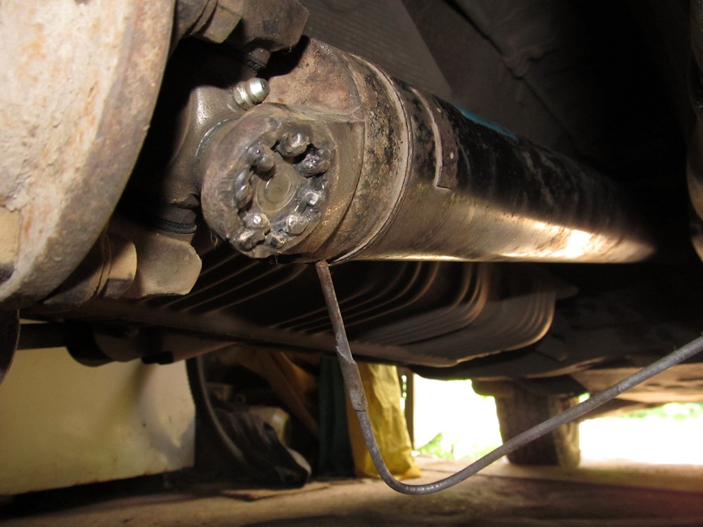

Я чего то не догоняю с пьяна, как раз по керновку размер, вот только как центровать!
ಠ_ಠ Изображениеಠ_ಠ

Сообщение Gubkin » 10 июн 2016, 16:28
Accent-58 писал(а):вот только как центровать!
я уже придумал как, с помощью индикатора часового типа на прикрученном кардане.
Буду крутить вал и индикатором смотреть биения ушей, крестовины, вала и подбивать )))
потом обварка )
SirBoss писал(а):Совсем как-то жестоко )
колхоз же, как иначе :Yahoo!:
Добавлено через 18 часов 30 минут 48 секунд:
проверил биение кардана, где-то 1-2 мм на вид у заднего фланца. Отсюда и гул.
Куплю кровер - переделаю
