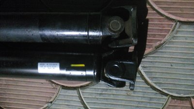

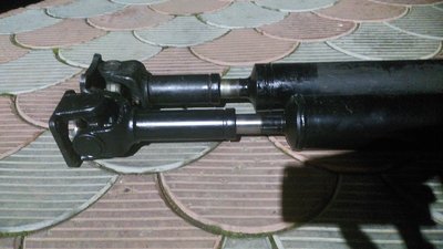

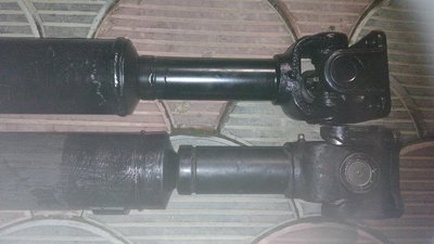

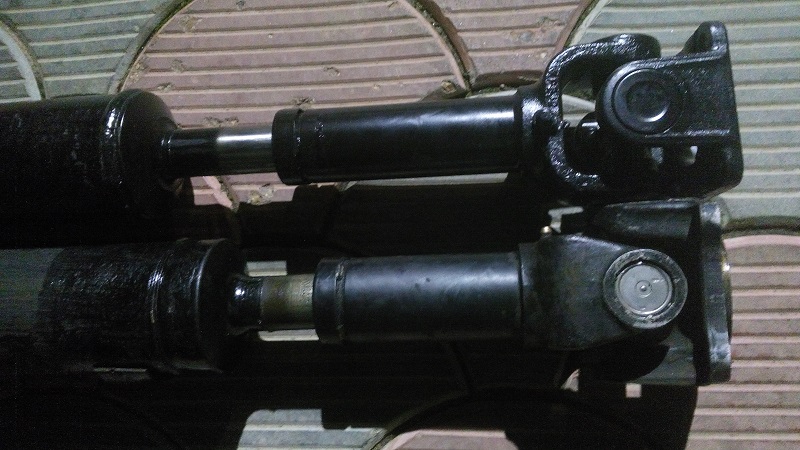

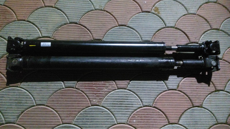

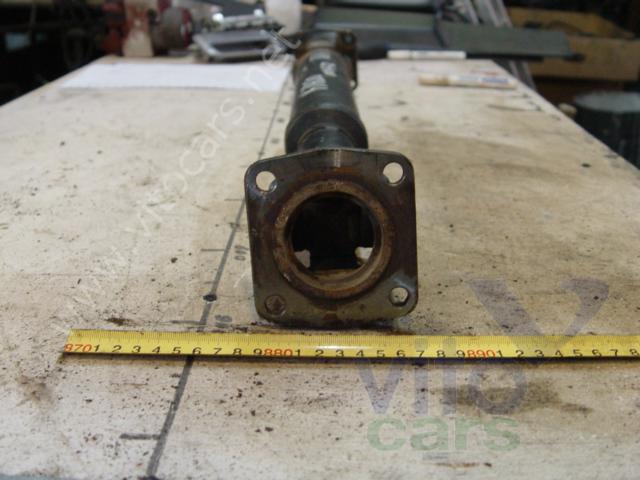

По советам бывалых сорентоводов установил кардан от дорейстайла. Встало все гуд. :Yahoo!:
Возник вопросик, на вилке-фланце нового кардана дырка и гайка хвостовиков раздатки и зад моста ничем незакрыта. Существует ли заглушка к дорейсталам или там тоже ничего нет? Просто грязь там будет всегда, кстати внутренний диаметр отверстия 5 см и заглушка должна быть выпуклой, может кто что посоветует.Временно залипил скочем крест на крест и прикрутил кардан.
фото стырено из интернета
на родном было закрыто
Фотки карданов качество не очень.
