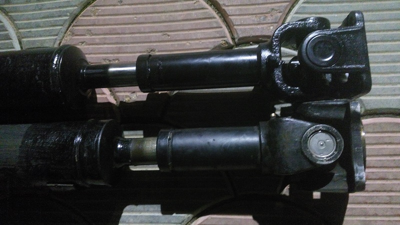

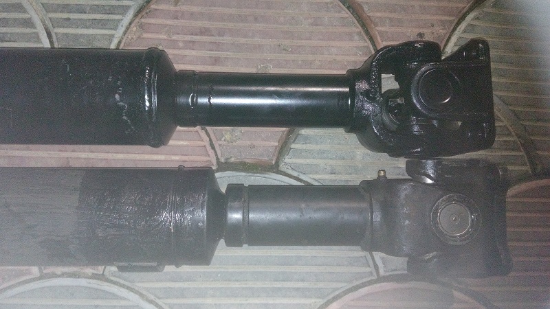

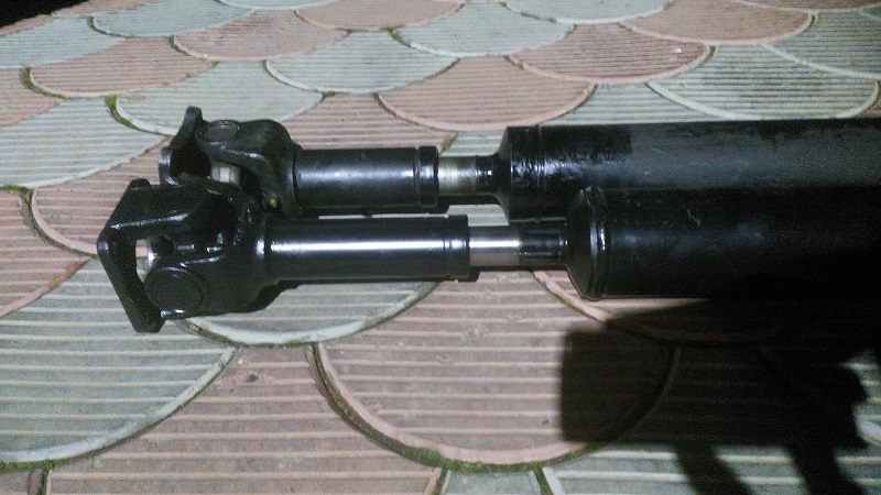

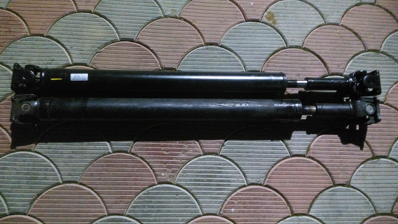

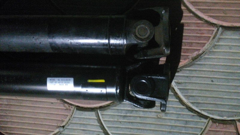

Отпишусь по балансировке кардана. Балансировку сделать не удалось, присутствует небольшой дисбаланс, сказали т.к разные крестовины не получается у них :evil: и грузики получились большие по 60 гр. Предложили свои крестовины + работа=7тыс. Отказался. Делал в кардан баланс на старокалужском шоссе.
ИМХО: кто собрался менять крестовины лучше сразу обе(одинаковые)+обязательно делать балансировку. Иначе как бы вы их правильно не поставили(т.к вес у крестовин будет отличаться от оригинала) небольшой дисбаланс все равно останется, что не есть хорошо для трансмиссии.
По советам бывалых сорентоводов установил кардан от дорейстайла. Встало все гуд. :Yahoo!:

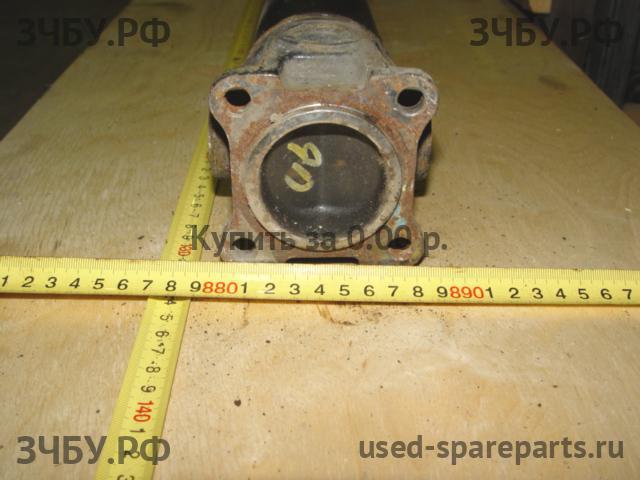

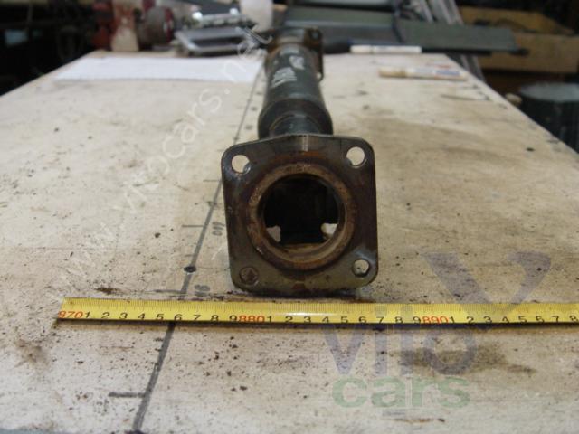

Возник вопросик, на вилке-фланце нового кардана дырка и гайка хвостовиков раздатки и зад моста ничем незакрыта. Существует ли заглушка к дорейсталам или там тоже ничего нет? Просто грязь там будет всегда, кстати внутренний диаметр отверстия 5 см и заглушка должна быть выпуклой, может кто что посоветует.Временно залипил скочем крест на крест и прикрутил кардан.
фото стырено из интернета
на родном было закрыто
Фотки карданов качество не очень.
