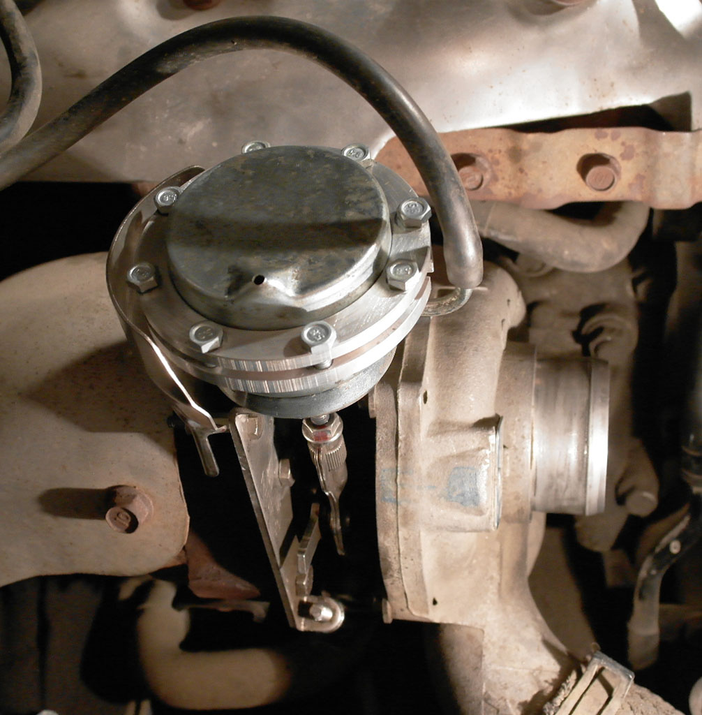

Re: Диагностика, демонтаж, ремонт и настройка актуатора турбины

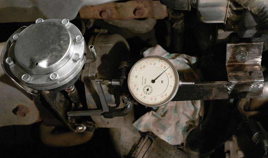

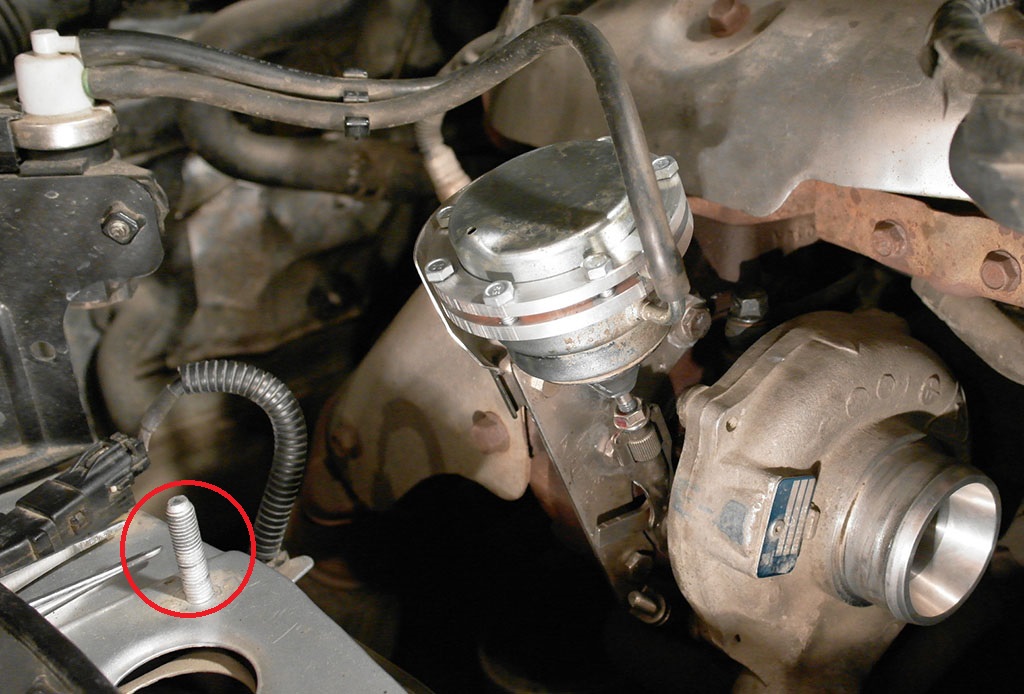

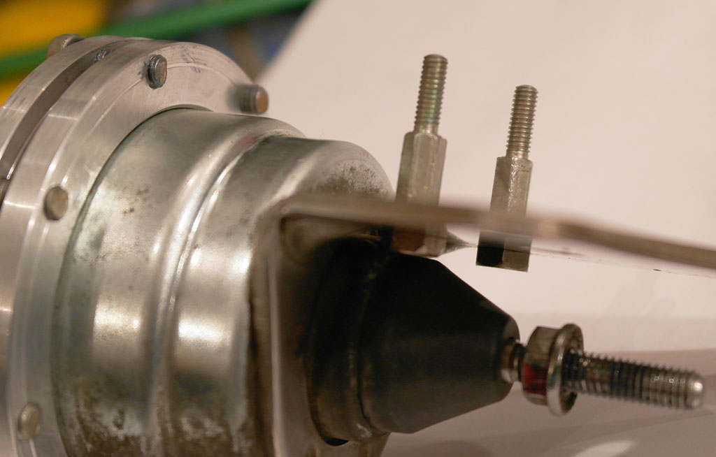

Я, для замера первоначального положения штока, использовал индикатор, который закрепил на полосе, а к этой полосе приварил уголок
и всю эту конструкцию закрепил на место под генератором, где крепится трубка масляного щупа.
Первоначально хотел закрепить на болт крепления нижней части корпуса воздушного фильтра (других мест привязки на тот момент не было)
Но этот вариант отпал в связи с "живым нулем" (положение стрелки индикатора зависит от давления на пружины передней подвески )))
Выставив нуль, стал бережно разбирать (снимать) актуатор с машины, стараясь не задеть "измерительный механизм"

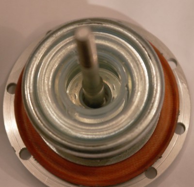

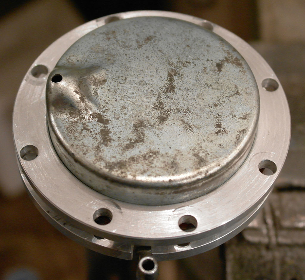

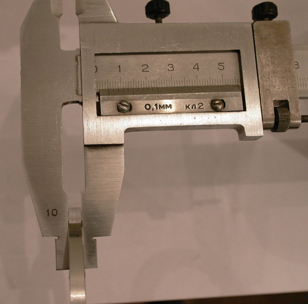

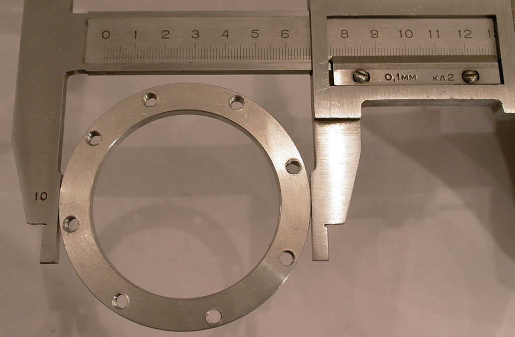

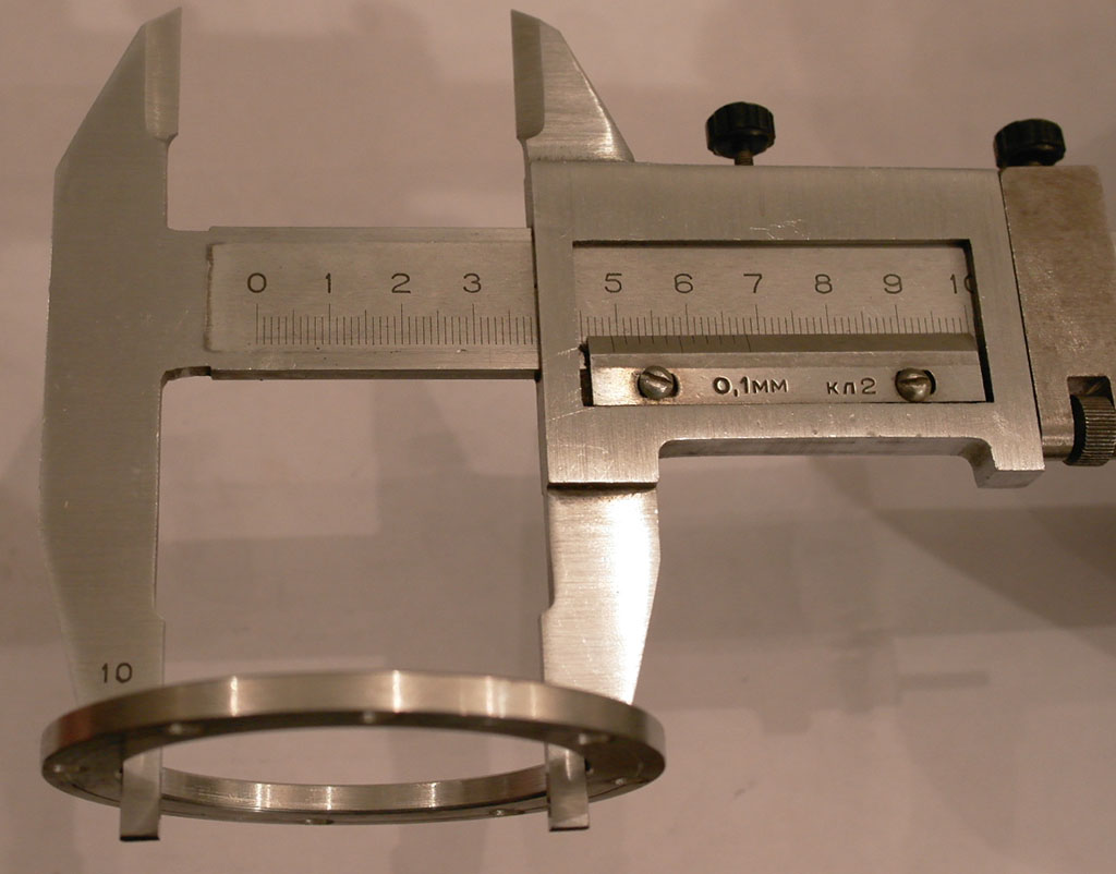

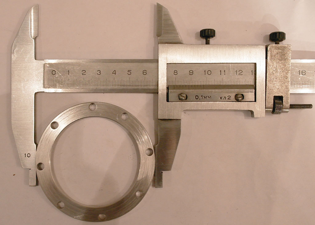

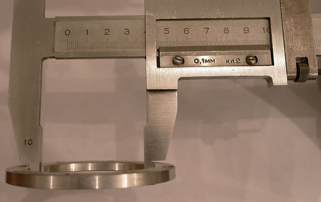

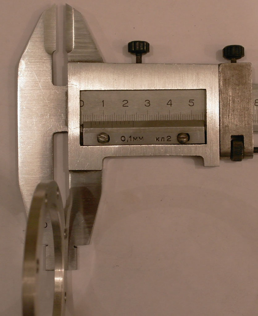

Сточил кромки, снял заусенцы с кромок и ... отнес сие чудо инженерной мысли к своему другу, работающего токарем.
Сделали мы кольца.
Материал - дюраль.
Верхнее кольцо:
Наружный диаметр 79мм.
Внутренний диаметр 59мм.
Толщина кольца 4,5мм.
Количество отверстий для болтов 8шт.
Диаметр отверстия 5мм.
Нижнее кольцо:
Внутренний диаметр 59,5мм.
Толщина кольца 5мм.
Количество отверстий 8шт.
Диаметр резьбы 5мм.
Прорезь в шайбе 5мм.

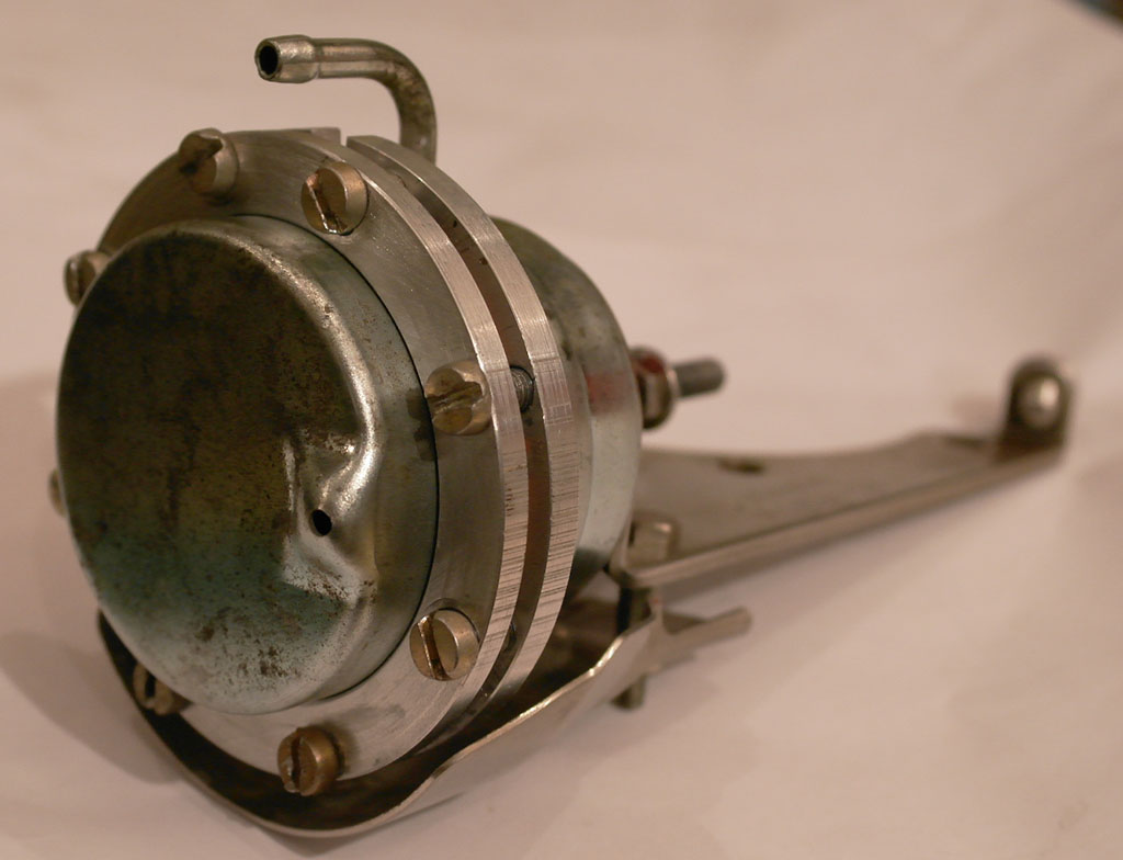

Диаметр верхней крышки актуатора чуть меньше диаметра корпуса. Поэтому внутренний размер нижнего кольца на 0,5мм больше.
Внешний вид нижнего кольца на корпусе актуатора
Отверстия возле 5мм. среза расположены ближе друг-другу для обеспечения "меньшего плеча" :) и лучшего обжима в районе среза.

Сообщение Roman73 » 22 сен 2016, 17:40
Слишком много дырок.

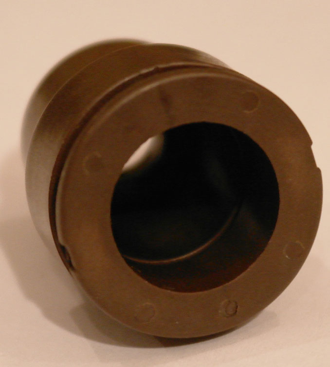

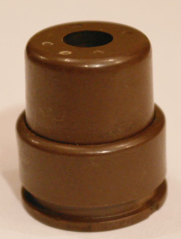

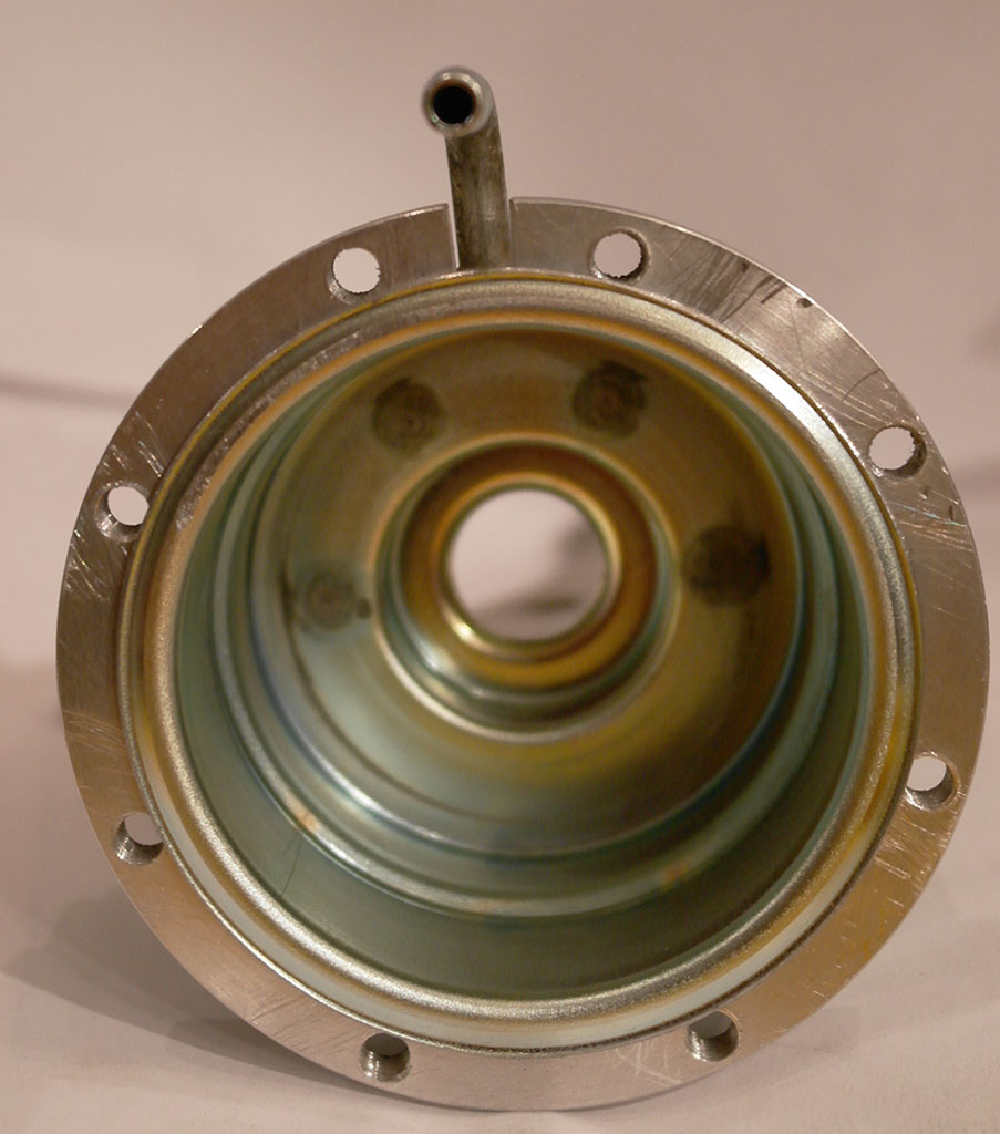

Часть 2-я "Колпачок"

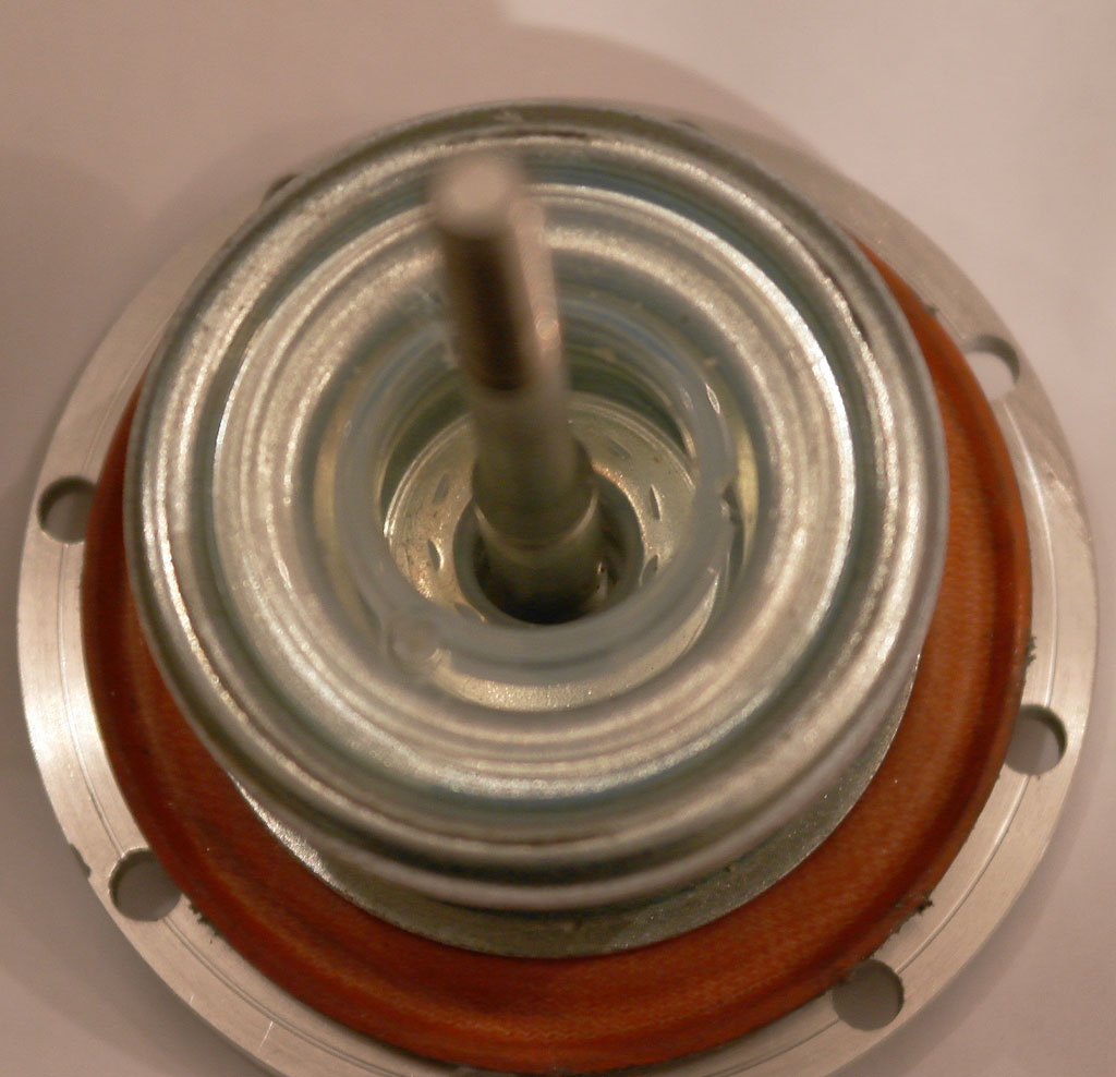

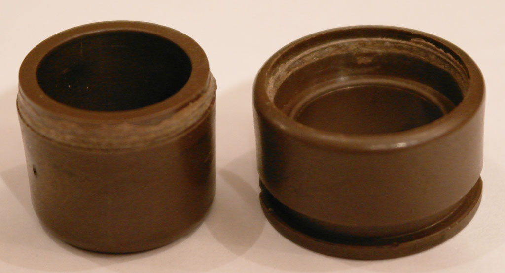

Разобрали внутренний колпачок актуатора
Он состоит из двух склеенных половин куда и вставлялась резиновая манжета.

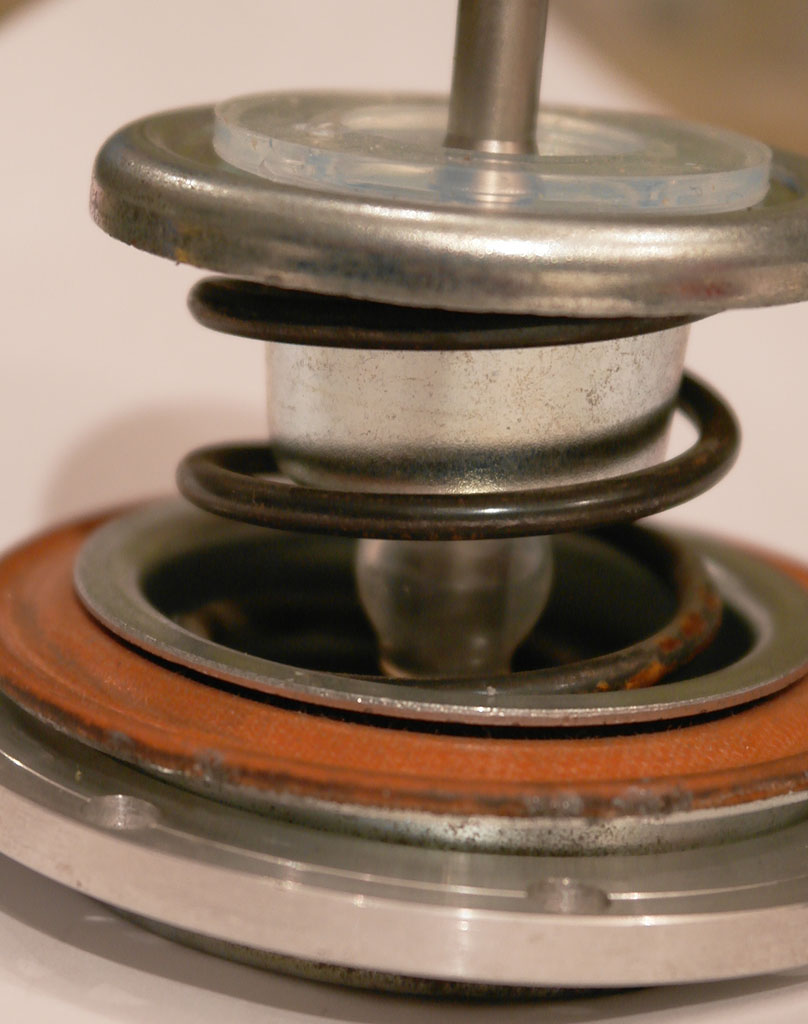

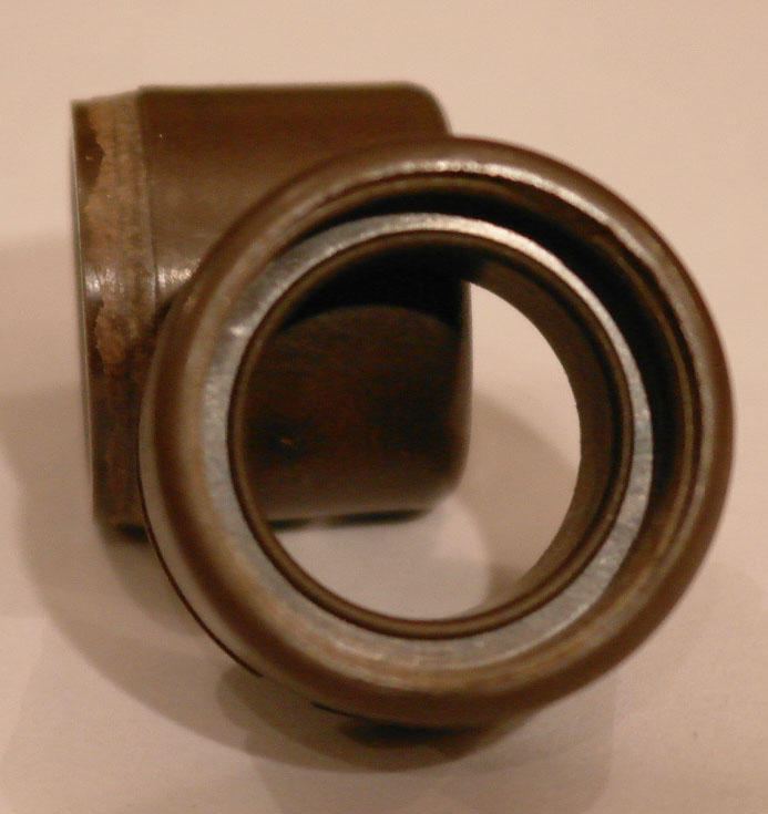

Часть 3-я "Соска"
Изначально (с самого начала) хотел восстановить актуатор соской и... на силиконовой соске и остановился. :)
Инсталлированная соска в актуатор
Сборку актуатора произвёл именно с таким положением соски
Сверху, соскину юбку, практически не видно из за прозрачности.
Первоначально попытался соску вывернуть и собрать актуатор, но все равно разряжением соску (ее сосательную часть) затянуло во внутрь.
Решил так ее и оставить.
Для оставления соски в вывернутом состоянии нужно: либо брать латекс (более мягкий и природный материал :) ) либо нужно чем то фиксировать верхнюю часть соски.
Собственно возникает вопрос: кто делал с латексом, где находится его (соскин) носик? Смотрели ли на его положение после вакуума?
При вышепоказанном состоянии носика вакуум держится, шток двигается как положено (как "доктор" прописал).

Roman73 писал(а):Слишком много дырок.
Согласен. Хотел шесть. Сделал 8 (восемь). Чисто из за разреза.

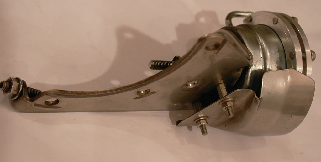

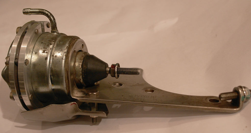

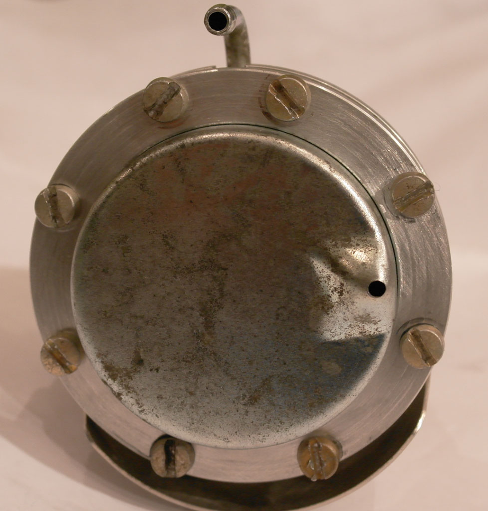

Часть 4-я "Внешний вид"
Просто фотки того, что получилось.
Экран закрепил на две стойки подходящей длины.
Сначала нашел винтики на 5-ть под отверткин шлиц на "минус"
А потом не выдержала душа поэта и ... поменял на болтики 5мм.
Для меня так лучше выглядит, НО, на необходимую герметизацию, конструктив выбранных болтов (винтов), роли не играет.
