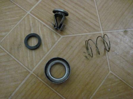

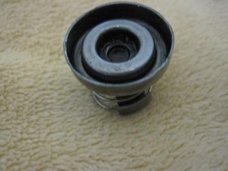

Re: Не сразу гаснет индикатор давления масла
Сообщение СОР795 » 20 дек 2017, 09:44
масл.стакан
ДВС!
Владельцы БМВ уже разобрались с подобной проблемой. У них в стакане стоит обратный клапан. Его либо ремонтируют либо меняют. Есть ролики в ю-тьюбе и описания на форумах. У нас вероятно ситуация аналогичная. Задача найти старый снятый с двигателя стакан фильтра и раскурочить его с целью исследования внутренностей. Смею предположить, что должен найтись обратный клапан.
Добавлено через 4 минуты 13 секунд:
клапан
Добавлено через 47 секунд:
клапан в разборе

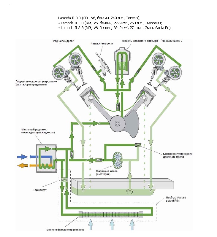

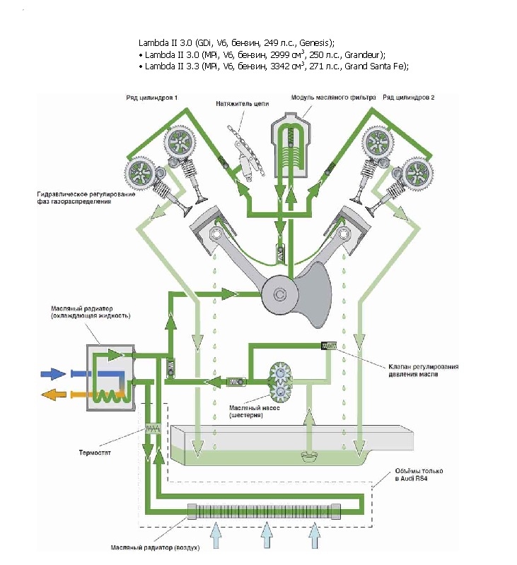

Сообщение СОР795 » 21 дек 2017, 16:17
Да нет, по логике обязан быть.

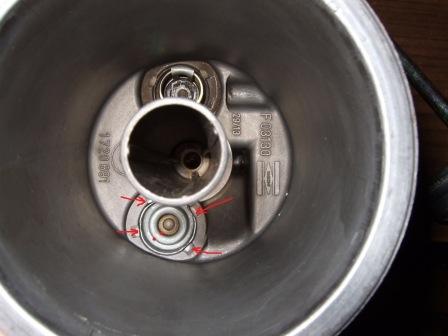

Сообщение СОР795 » 18 янв 2018, 14:06
:o Ищу б\у корпус масляного фильтра. Имею желание выковырять обратный клапан.
Если у кого-то имеется готов приобрести за разумные деньги :oops:
СОР795
Сообщения: 22
Зарегистрирован: 25 окт 2017, 11:25
Откуда: Мытищи
Благодарил (а): 15 раз.
Сообщение СОР795 » 17 апр 2018, 16:56
После данных манипуляций лампа стала гаснуть ч\з 2 сек. вместо 3-х.
https://www.drive2.ru/l/498845952694550757/
Больше пока ничего решить не удалось. К сожалению у нас очень неудачная конструкция.
