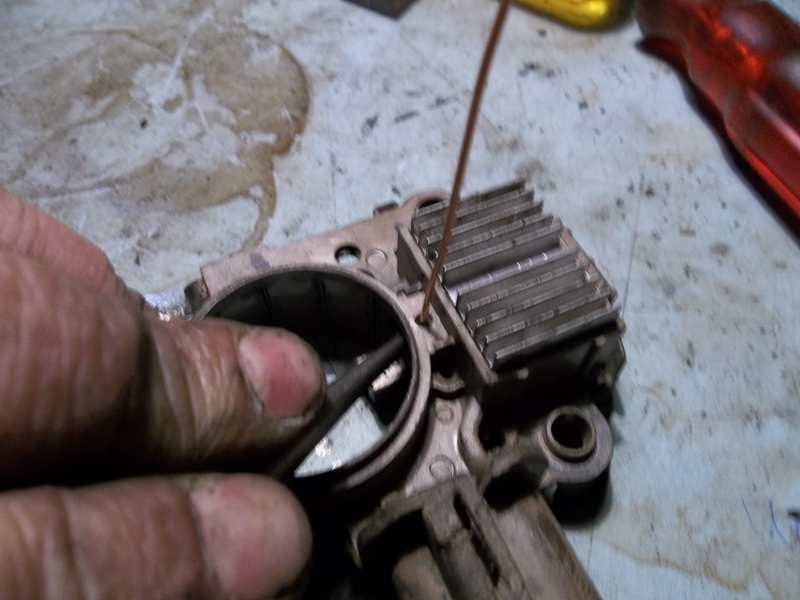

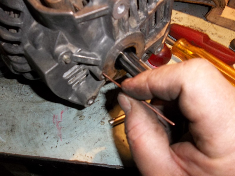

Сообщение after » 23 окт 2015, 18:13
Дырочка для этого
0245 фиксируем щётки
0276 вынимаем стопор и слышим как щёлкнули щётки встав на место

kapger писал(а):Из какого материала сделаны «медные» щётки
Это обмеднённые угольные щётки. Служат, как показала разборка, долго.
kapger писал(а):зачем там отверстие на них?
Николай "after" всё правильно показал. Очень удобные отверстия. Тоже сперва не понял зачем они.

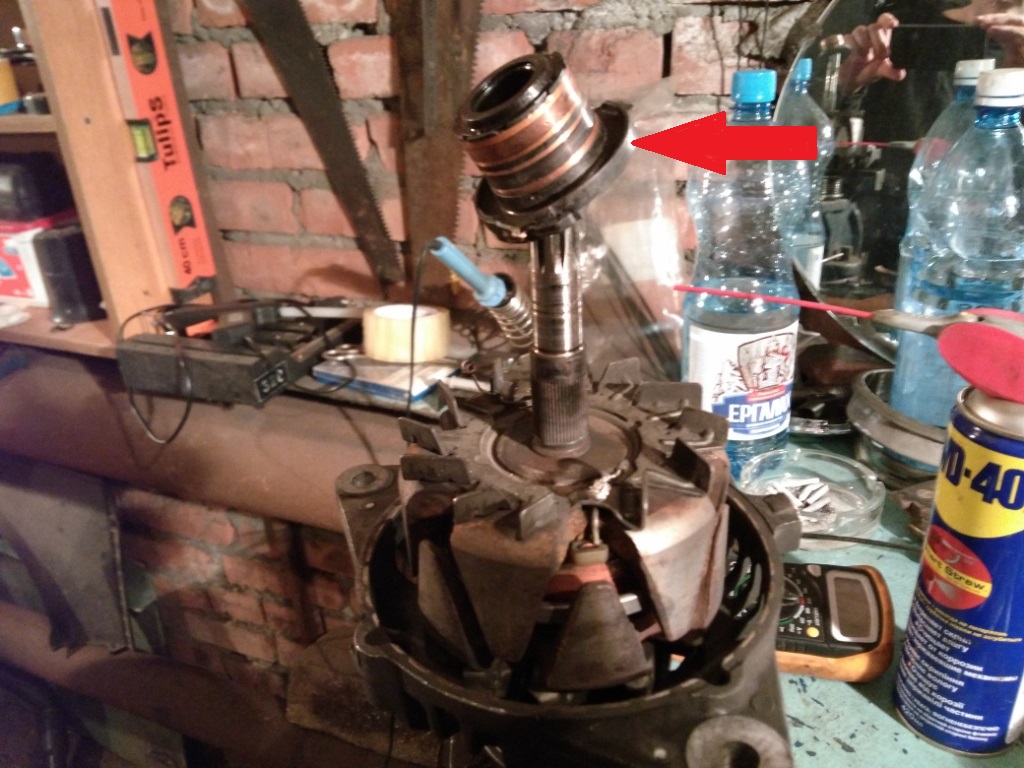

Сообщение VVS » 22 июн 2016, 10:07
Прочитал отчеты по ремонту генератора , но нигде не не увидел упоминания о том , что статор генератора Valio необходимо обязательно центрировать относительно ротора после разборки . Если этого не сделать, то получишь гарантированное задевание ротора за статор и , как следствие , выработку деталей . Особенность в том , что только стяжными болтами это сделать очень трудно . Но с помощью полосок, нарезанных из пластиковой бутылки , вставленных через переднюю крышку между статором и ротором , процесс значительно облегчается . И да , муфта генератора , откручивается на шиномонтаже пневмопистолетом как не закрученная .
VVS
Сообщения: 195
Зарегистрирован: 01 фев 2009, 11:39
Откуда: Воронеж
Имя: Василий
Re: Различные вопросы по генератору
Сообщение velic-74 » 22 июн 2016, 10:28
VVS писал(а):нигде не не увидел упоминания о том , что статор генератора Valio необходимо обязательно центрировать относительно ротора после разборки
Это как это, первый раз слышу об этом, сколько раз разбирал и собирал ни разу не было
VVS писал(а):гарантированное задевание ротора за статор и , как следствие , выработку деталей
VVS писал(а):что только стяжными болтами это сделать очень трудно
так то там еще и направляющий паз есть для обоих крышек
