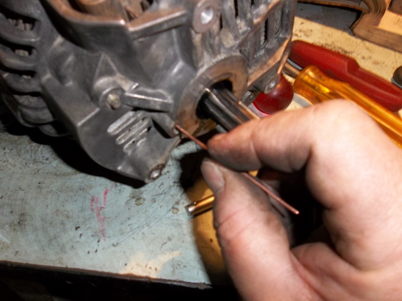

Дырочка для этого
0245 фиксируем щётки
0276 вынимаем стопор и слышим как щёлкнули щётки встав на место

kapger писал(а):Из какого материала сделаны «медные» щётки
Это обмеднённые угольные щётки. Служат, как показала разборка, долго.
kapger писал(а):зачем там отверстие на них?
Николай "after" всё правильно показал. Очень удобные отверстия. Тоже сперва не понял зачем они.
