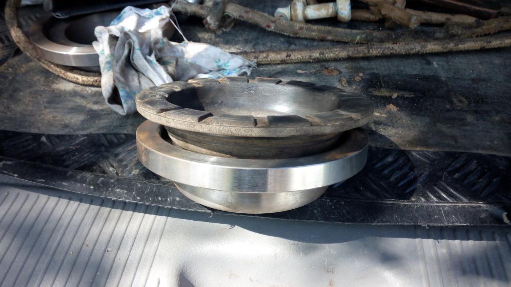

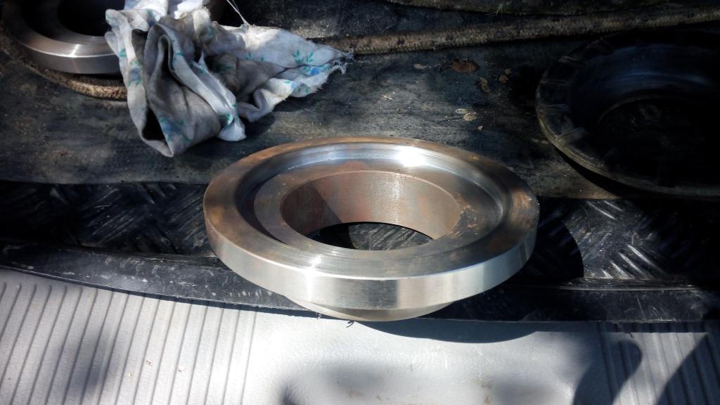

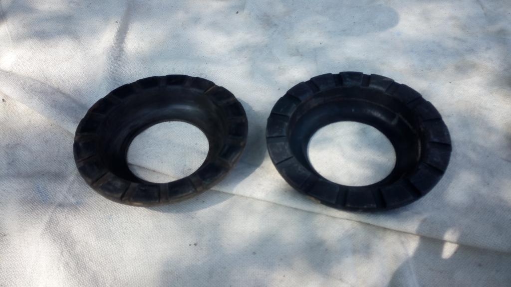

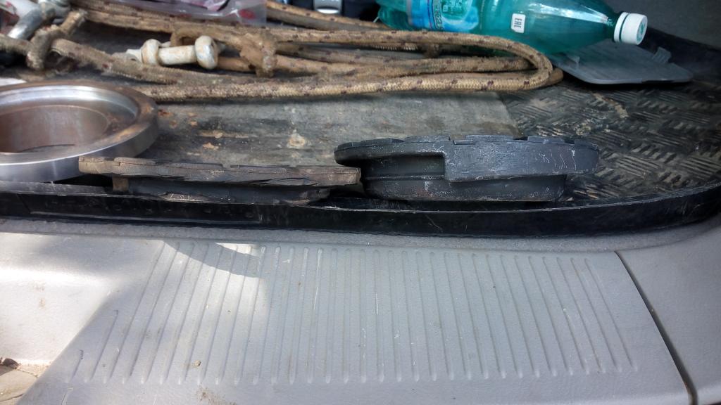

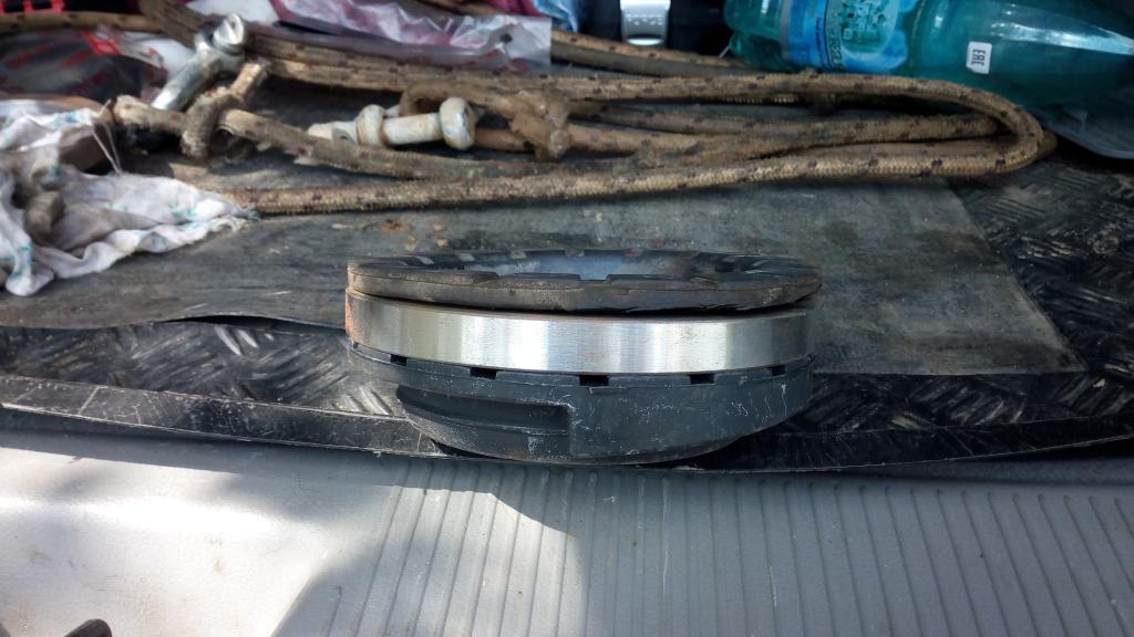

Наконец то дошли руки поставить себе выточенные проставки. :)
До установки было: перед - 48, зад - 50. После установки проставок стало: перед - 50, зад - 53. Но это я еще развал не делал...
Accent-58 писал(а):Так нельзя. То, что он тебе выточил ты не поставишь.Чашка кузова не даст проставке встать на место.
Поставил все таки. Просто стало жалко отданных токарю денег, решил попробовать. Передние ставил позже, он встал без проблем, а вот с задом встало немного не так и по своей сути смысла наверное нет в том, что я сделал этот размер меньше...
Я когда залезал под машину смотреть, не обратил внимание на внутреннюю чашку и думал что пружина стоит только внутри наружней. Когда пружину снял, то понял, но отступать было поздно. Обрезал старые резинки как следует и еще плюс пополам, положил их во внутрь и все поставил на место. Получилось, что проставка упирается только внутренностью во внутреннюю чашку, а снаружи я так понял не достает. Но суть то от этого не меняется наверное?
