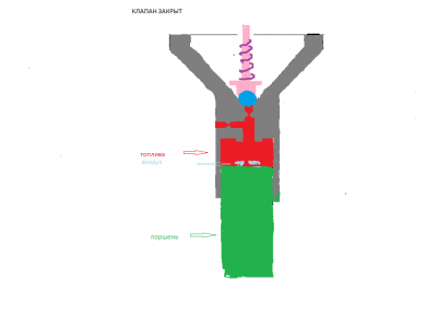

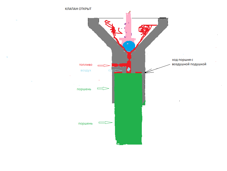

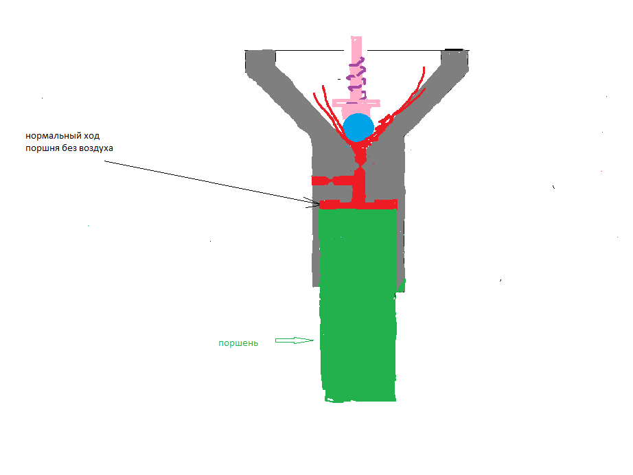

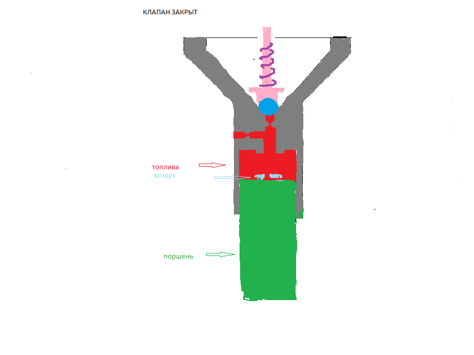

Сообщение мухтар » 13 апр 2016, 22:30
Алекs писал(а): Как видно из нее воздух выходит очень быстро так как там нету мест где бы он иог держаться а вот в трубке на переломе как раз и мог но только до большой нагрузке(его выдавит большой обьем топлива)
В этом ролике не совсем такая конструкция мультипликатора как у нас.
А вот такая.
Тут объяснять не нужно. все видно на рисунках. Художник конечно с меня не выйдет , но постарался.
Я уверен что Вы найдете что сказать против всего этого. И в тоже время не магете объяснить.
Под видом " обиделся" и не хочу объяснять. "Алекs" камень не в твой огород.
Без воздуха.
Воздух не успевает вытеснится .
Вот где может засесть воздух.

Re: Ремонт форсунок
Сообщение Лёха Юрич » 14 апр 2016, 10:43
мне на Вас обижаться , как бы это помягче , глупо.
Вы когда выйдете на следующий уровень знаний и узнаете что такое обратная связь в форсунке, как она работает и для чего сделана , хочется надеяться что сами поймете как смешно сейчас выглядите с своими детскими познаниями и уверенными заблуждениями.
если Вы нормальный человек , то я Вам открытым текстом ещё раз говорю - Вы ошибаетесь , мультик не долбится торцом никогда , и звуков форсунка НИКАКИХ ( кроме "тиканья" элекромагнита) не издает что с воздухом , что без.
если же Вам выгодно заблуждаться и уперевшись рогом доказывать мне что правы Вы - я мешать не буду , мне то по барабану.
просто для остальных говорю как есть, что б они фильтровали глупости из интернета от таких вот специалистов , не знающих и половины тонкостей устройства форсунки и делающих поспешные и в корне неверные выводы.
я Не буду рассказывать тонкости и подробности , не хочу,для этого есть платные курсы.
не хотите платить деньги за знания - заблуждайтесь ,Ваше дело , но откровенную лапшу на уши остальным вешать я не дам.
и в догонку: если как Вы тут нарисовали , воздух по вашей псевдотеории остается над торцом мультика, то КАКИМ образом он оттуда выходит когда Вы отворачиваете трубку ??
