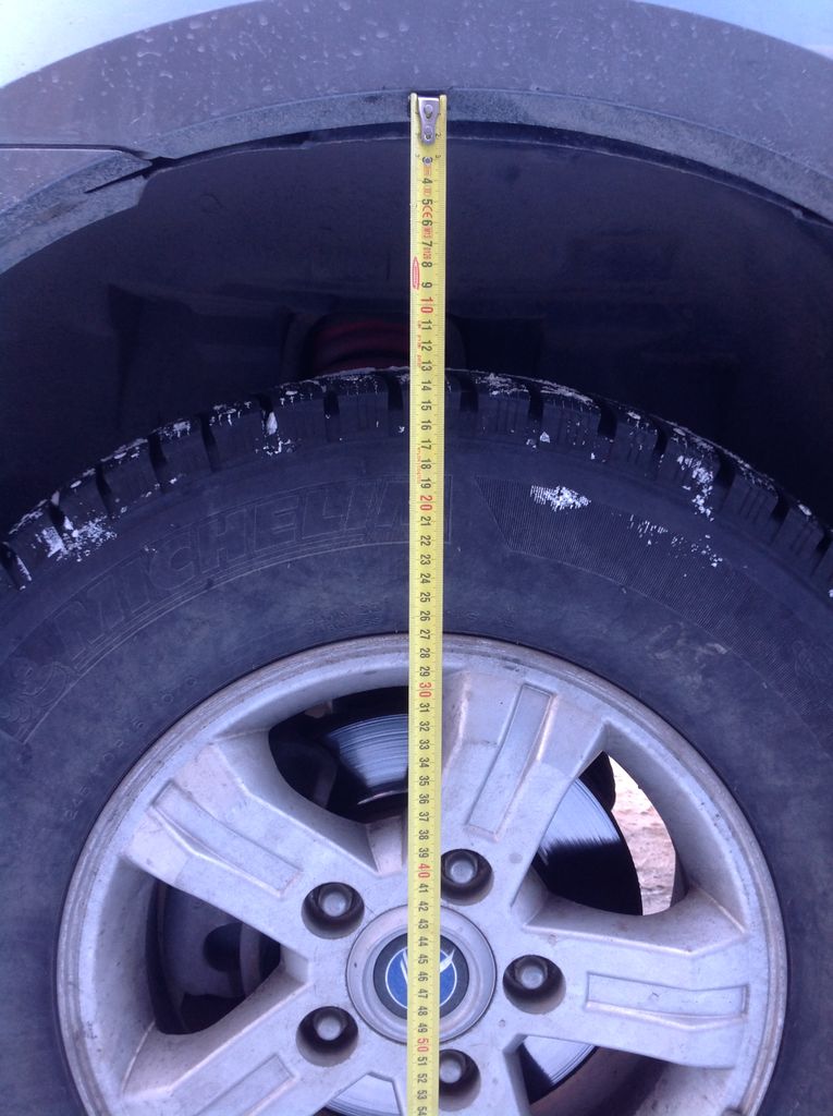

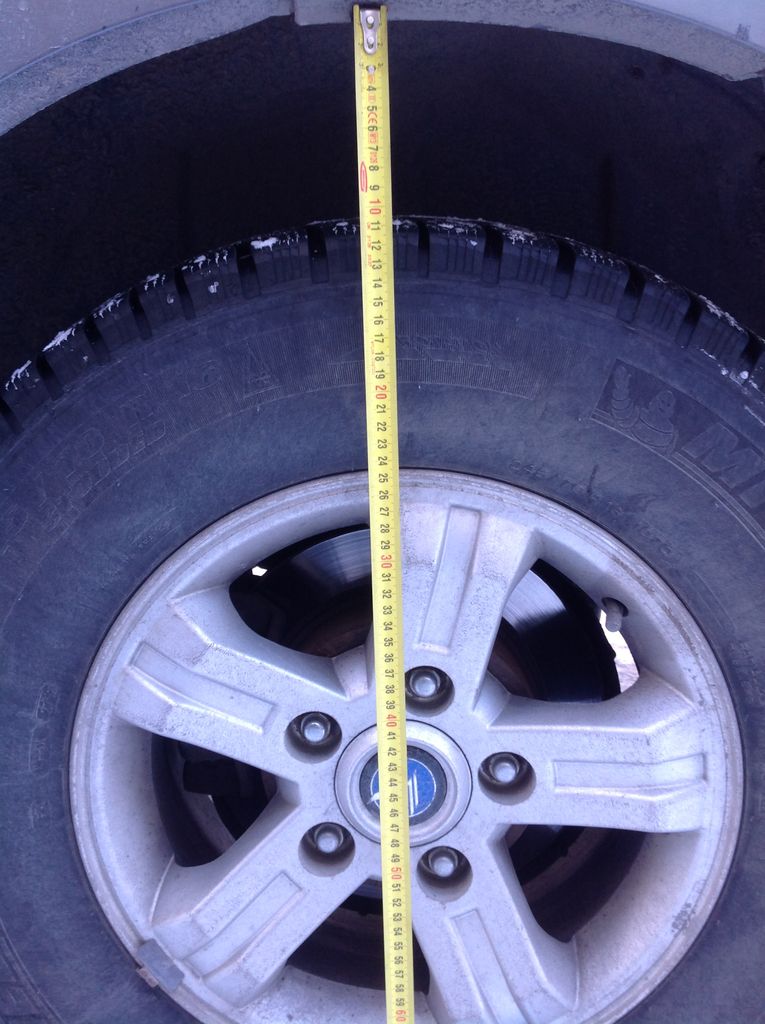

Сообщение nichipor » 13 мар 2016, 23:42
Вот такие результаты вышли.
Перед
Зад

Сообщение Vladsprings » 13 мар 2016, 23:57
Дмитрий ! Не видно совершенно по фотографии - сколько см получается на середине колеса .
Зато очень хорошо видно, что ты начало рулетки прикладываешь не к краю, а к какой-то линии у края арки .
Мерять нужно от края арки до середины колеса .
На пустой авто с полбака горючки . И на РОВНОЙ поверхности .
Сколько получилось - напиши просто цифрами :) .

Сообщение Accent-58 » 14 мар 2016, 05:55
с глазами что ли туго, 440мм там.

Сообщение nichipor » 14 мар 2016, 08:35
440мм - зад
460мм - перед
Прикладывл аккурат к краю арки (упёр об арку, что б рулетка не падала), тёмная полоса, это часть подкрылка.
