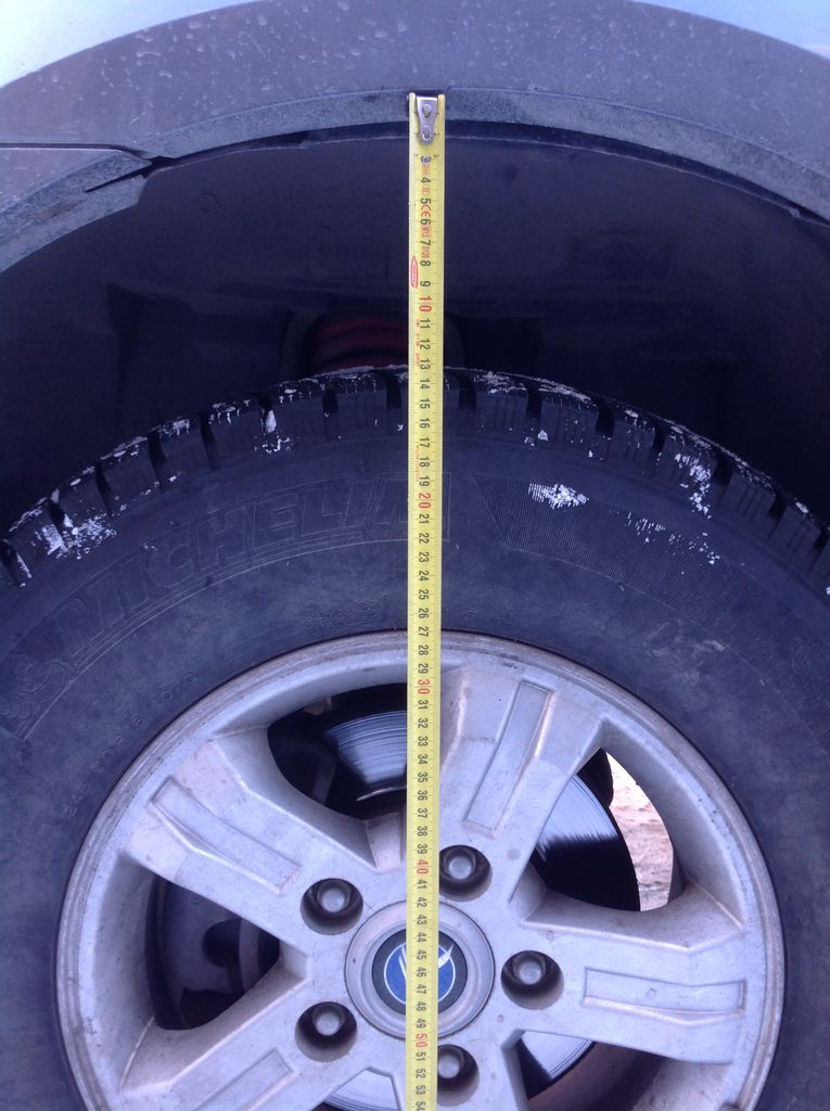

SD Alone писал(а):Высота спереди 47,5см.
                           Vladsprings писал(а):теперь вопрос - на какую высоту высылать.
Vladsprings писал(а):Пружины Комфорт могут быть высотой и 355, и 365 мм, и 370 мм
		Vladsprings писал(а):А какая была после установки ? Какая высота сзади ?

SD Alone писал(а):Это фотографии сразу после установки.
Сегодня сделаю новые.

SD Alone писал(а):Только что сделал фотки.
Может конечно из-за того, что машина грязная, размеры можете увидеть сами.
SD Alone писал(а):Поставил новые пружины, которые Артур прислал по гарантии.
Сразу после установки высота 50 см от центра колеса до арки.
Ощущения положительные. Такие же как и после установки предыдущих. Могу сказать, что после обкатки старых их свойства изменились, т.к. сейчас чувствуется изменение поведения машины с новыми пружинами. Т.е. дороги у нас в городе снова улучшились. Поезжу, посмотрю, что будет дальше.
На следующей неделе вышлю обратно старые пружины.

SD Alone писал(а):Передние стойки штатные. Новые покупал. Задние Кони ХТ то же новые.
Высоту мерил только спереди. Сзади я не менял. Там все ок.
Пружины поставил в те же продавленные выемки. Так что особо сильно просесть не должны. С субботы проехал километров 90 может 100 уже. Разница видна да же на глаз.
