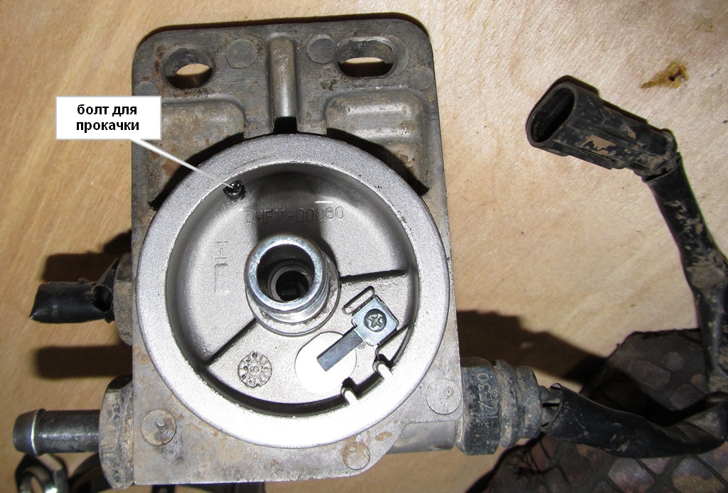

Что нужно знать при замене топливного фильтра
Крайне не рекомендуется трогать винт для стравливания воздуха у лягушки. Стружка при изношенной резьбе прямиком пойдет в ТНВД!
Для прокачки нового фильтра после установки достаточно стянуть шланг около этого винта и качать лягушку до тех пор пока не пойдет топливо

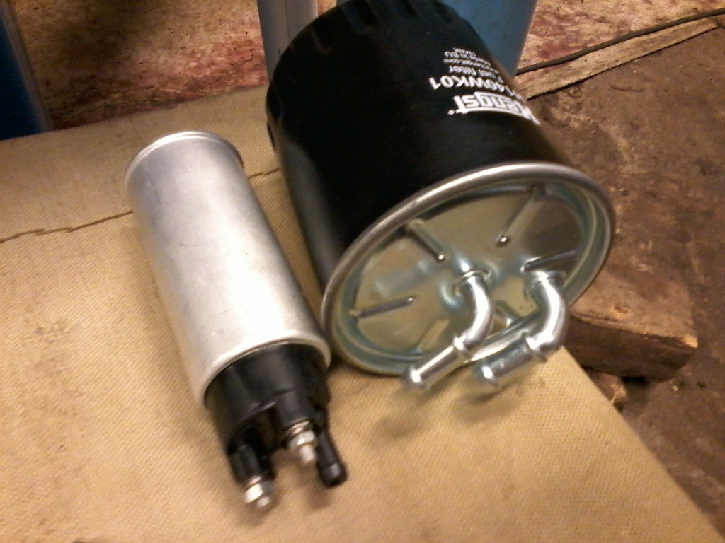

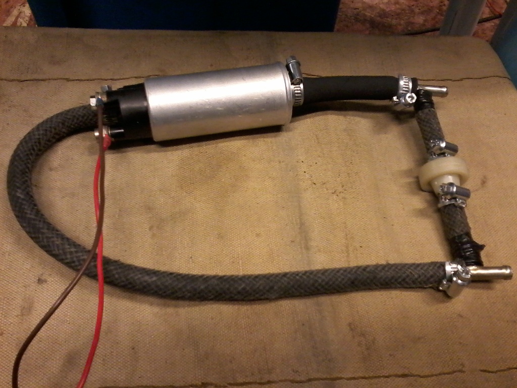

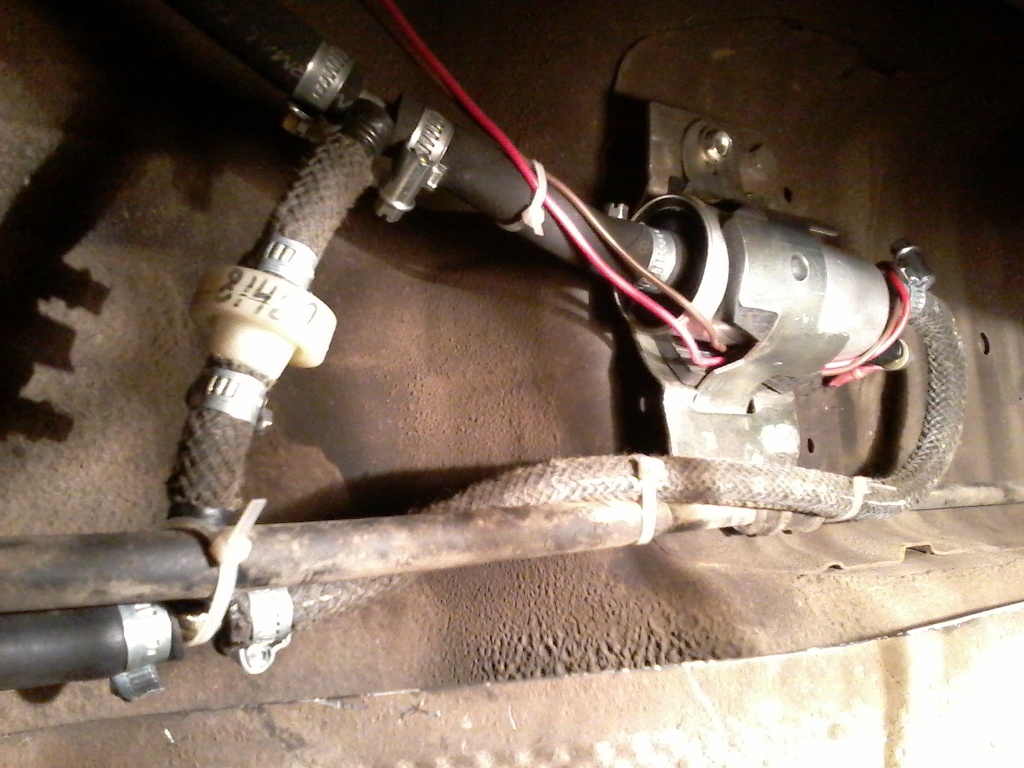

Сообщение dezic2005 » 14 фев 2016, 19:57

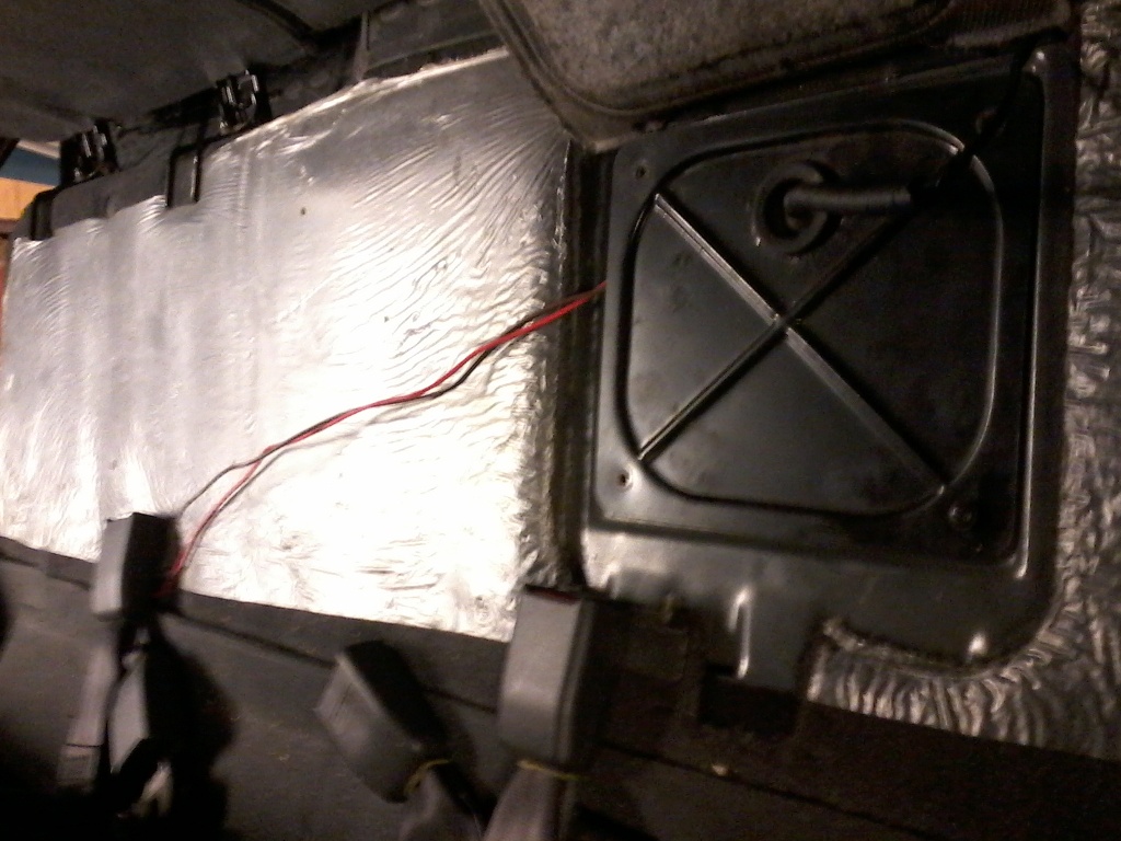

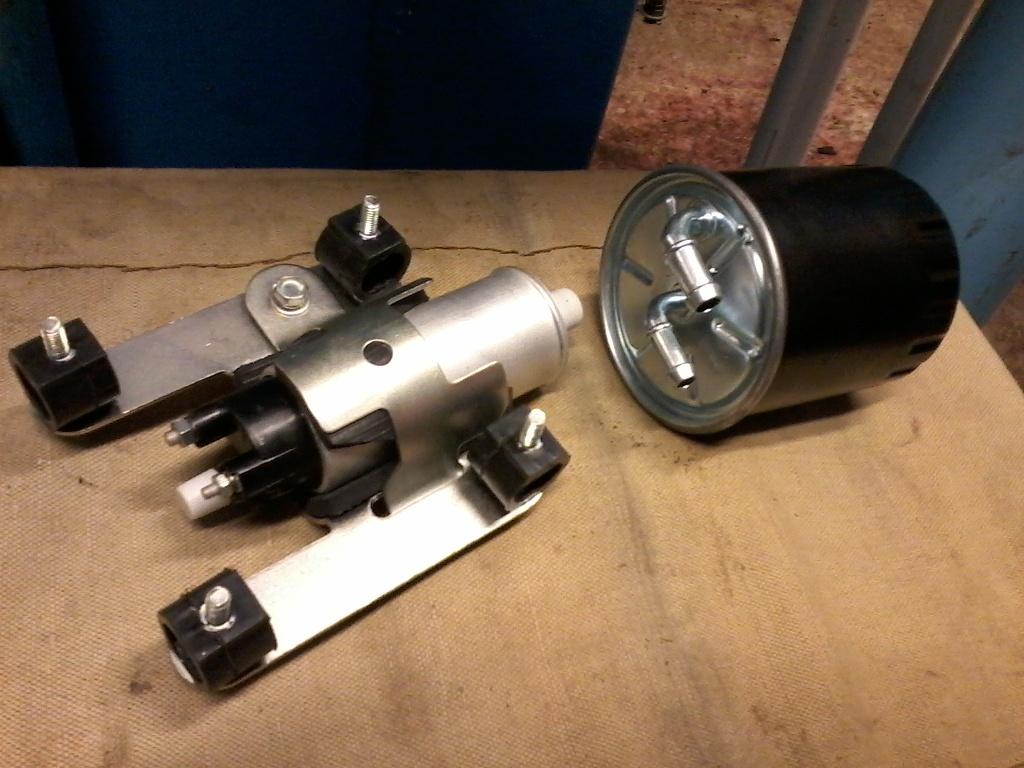

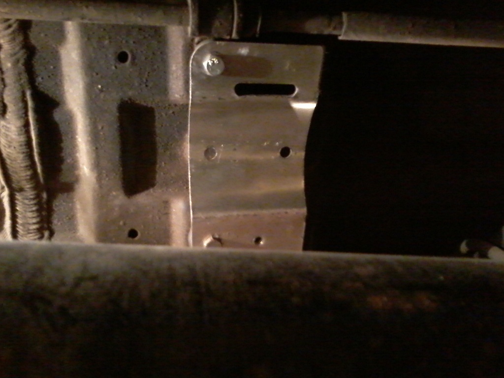

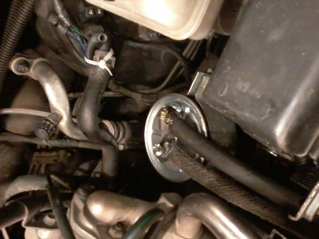

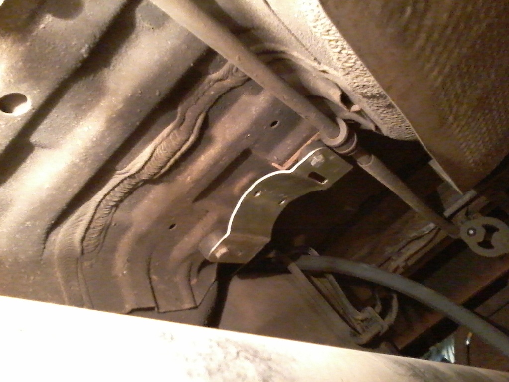

Всем доброго времени суток! Саша Губкин, поставил и я фильтр H140WK01 вместо основного (убрал) и в систему за баком врезал подкачивающий насос от Газели. Поменял все мягкие соединения на шланг и затянул хомутами. Прокачал насосом систему и ...завелась с полтыка. Проездил два дня, всё отлично, едем дальше :D
dezic2005
Сообщения: 19
Зарегистрирован: 19 сен 2013, 20:24
Откуда: д. Рузино мкр-н "Новый Зеленоград"
Re: Топливный фильтр на 2,5 TD
Сообщение Gubkin » 14 фев 2016, 20:01
dezic2005
красава! :)
- питание на насос откуда брал ?
- редукционный клапан на какое давление ?
- какое давление даёт насос ?
Сообщение dezic2005 » 15 фев 2016, 23:11
Привет Саша! Питание на насос взял с аккума, предохранитель и кнопка в салон....Клапан взял на обум в Вазовском гамазине, мой Экзист разыскивает вторую неделю :o По давлению точной инфы нет, но продавец и на форуме Газелистов говорят до 6 бар давит. :D
Сообщение Ramb » 16 фев 2016, 08:53
dezic2005
конструкция огонь!!!! вот еще бы поставить проточный подогрев сразу после бака... и морозы не страшны!!!

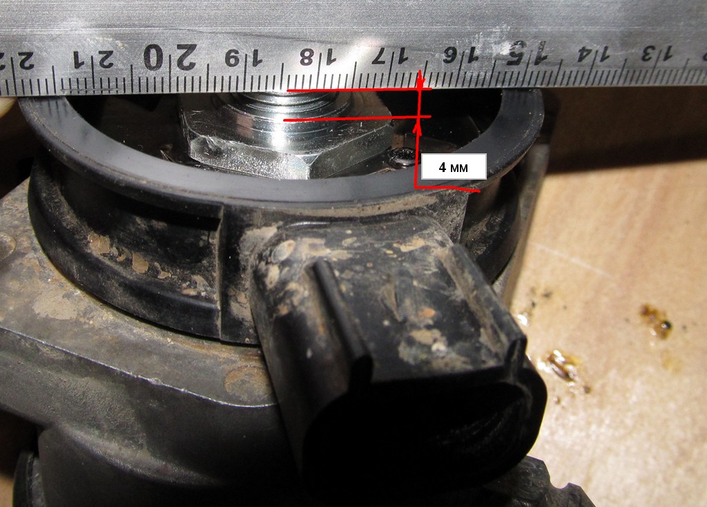

Сообщение Gubkin » 16 фев 2016, 11:11

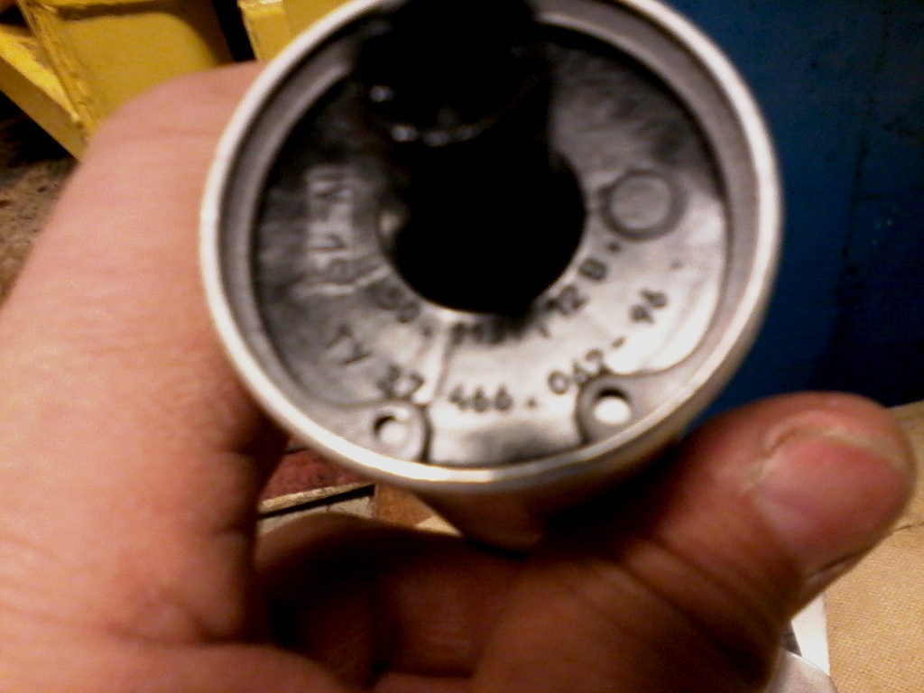

Поковырял тут остатки кронштейна под фильтр
Мож пригодится кому
1) Сопротивление подогрева топлива - 0,9 Ом. 160 Вт получается мощность. Не хило.
2) Внутренняя резинка в фильтре не доходит до гайки фиксирующей подогрев. В фильтре она выпирает на 2-3 мм как помню. Не порядок. Потенциальное место подсоса неочищенной солярки по резьбе.
3) Болт для прокачки можно трогать. В шапке забита ерунда (по советам бывалых как обычно это бывает).
Никаким образом стружка, грязь и прочее с болта ни как не попадёт в ТНВД. Т.к. это полость ДО фильтра.

Сообщение Nikolay0812 » 16 фев 2016, 14:14
Gubkin писал(а): Болт для прокачки можно трогать. В шапке забита ерунда (по советам бывалых как обычно это бывает)
В дорестайле-несколько иная конструкция и совет "не трогать болт" -вполне актуальна.Так что-пусть будет этот совет :) .

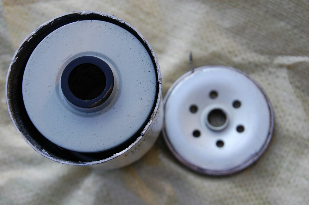

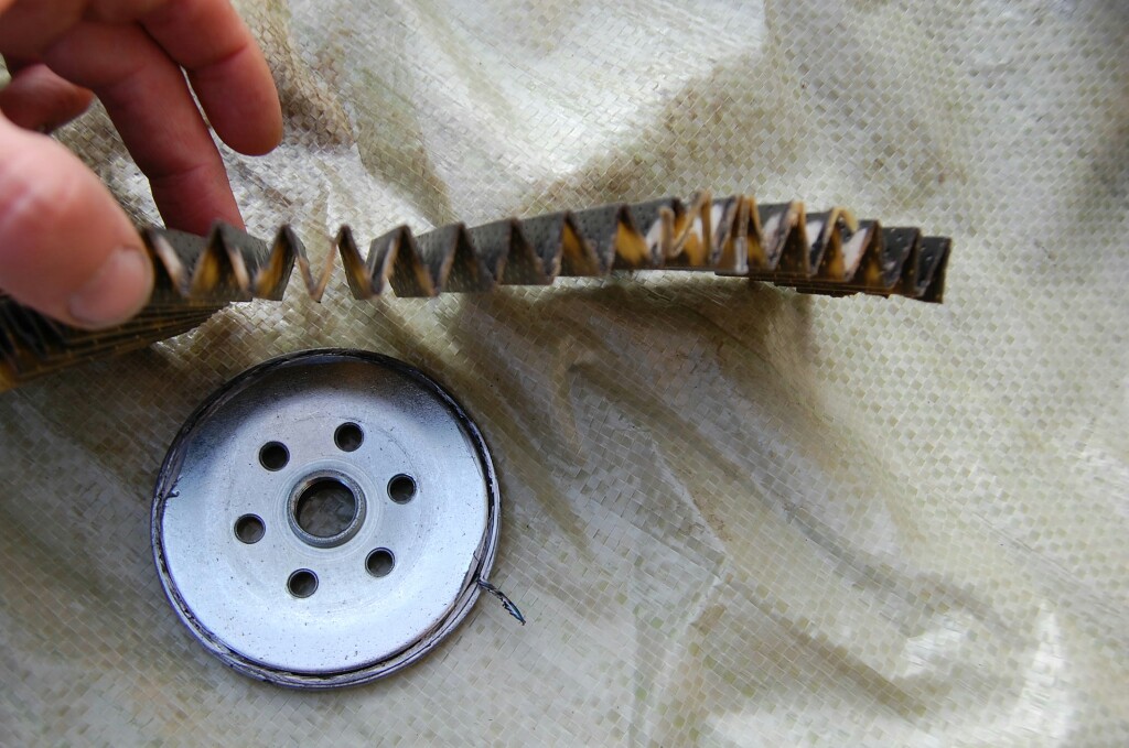

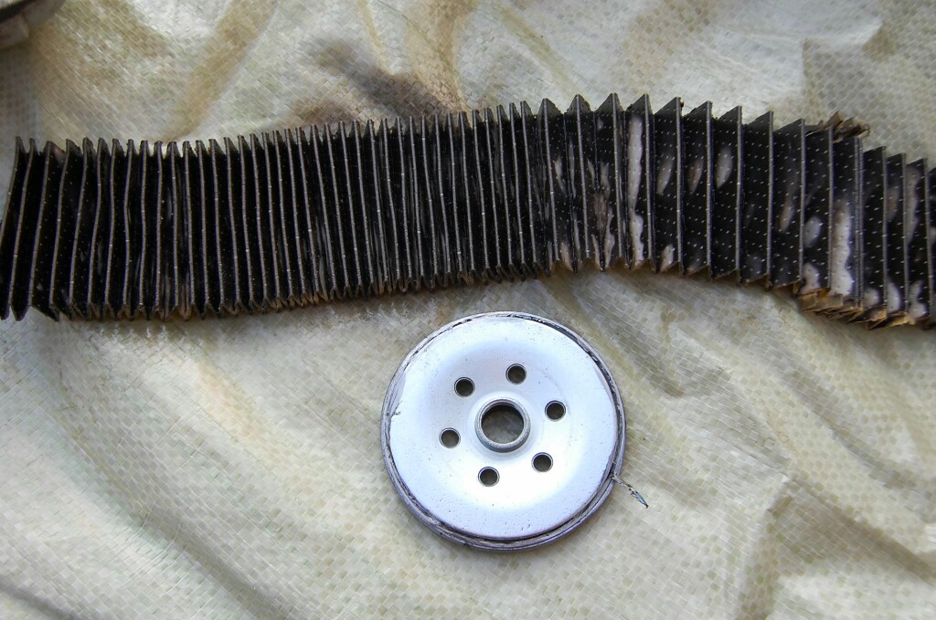

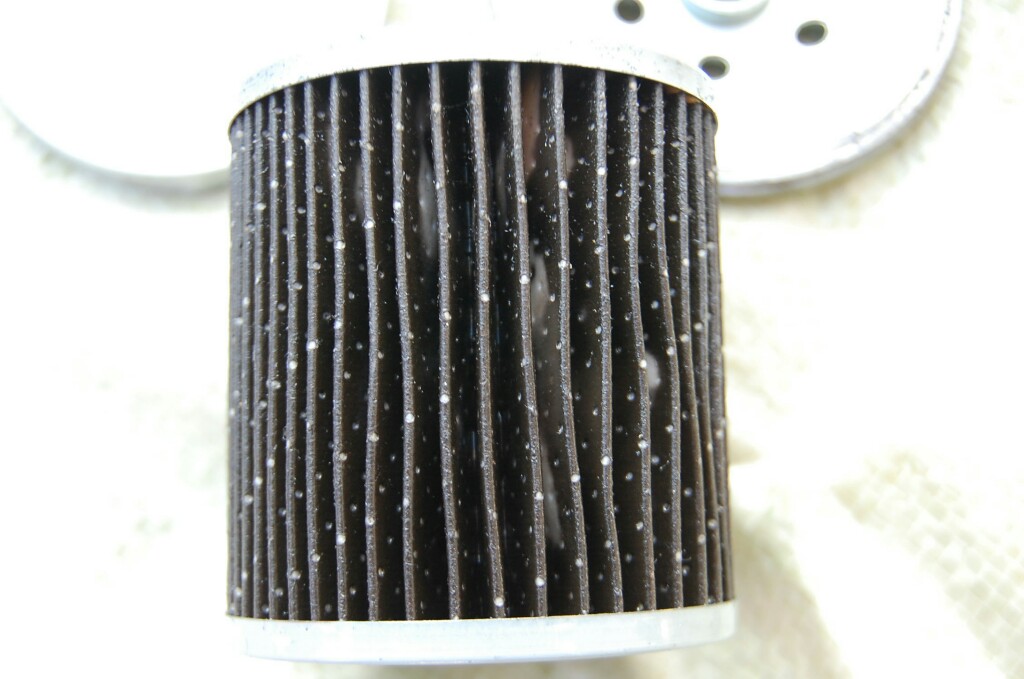

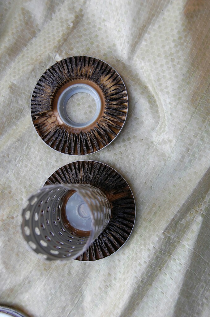

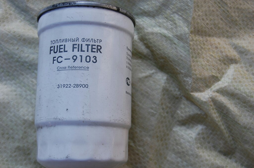

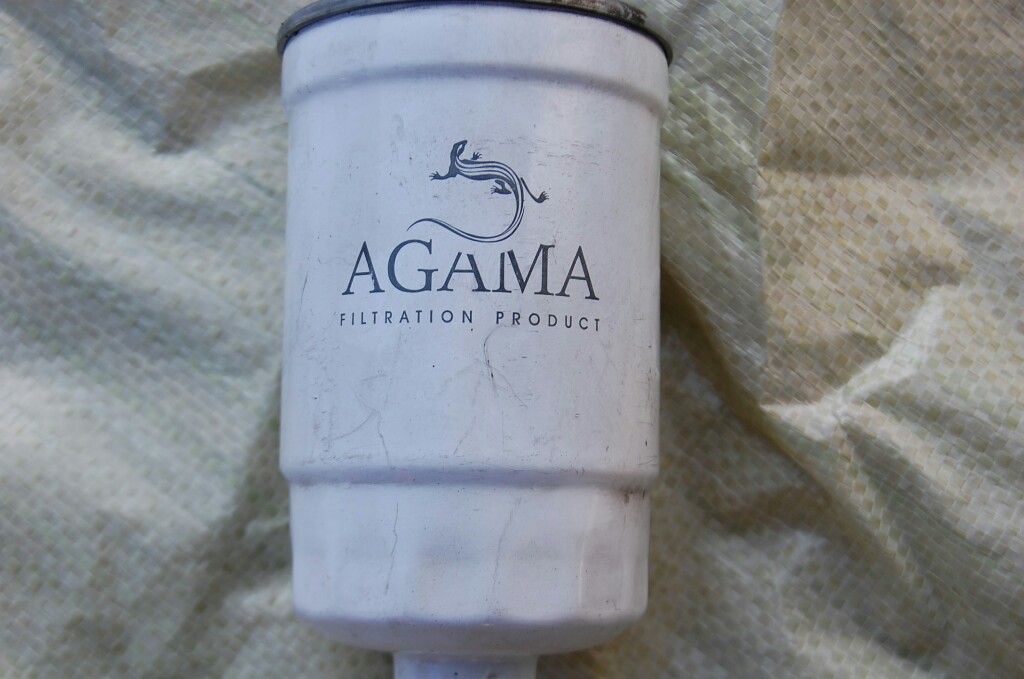

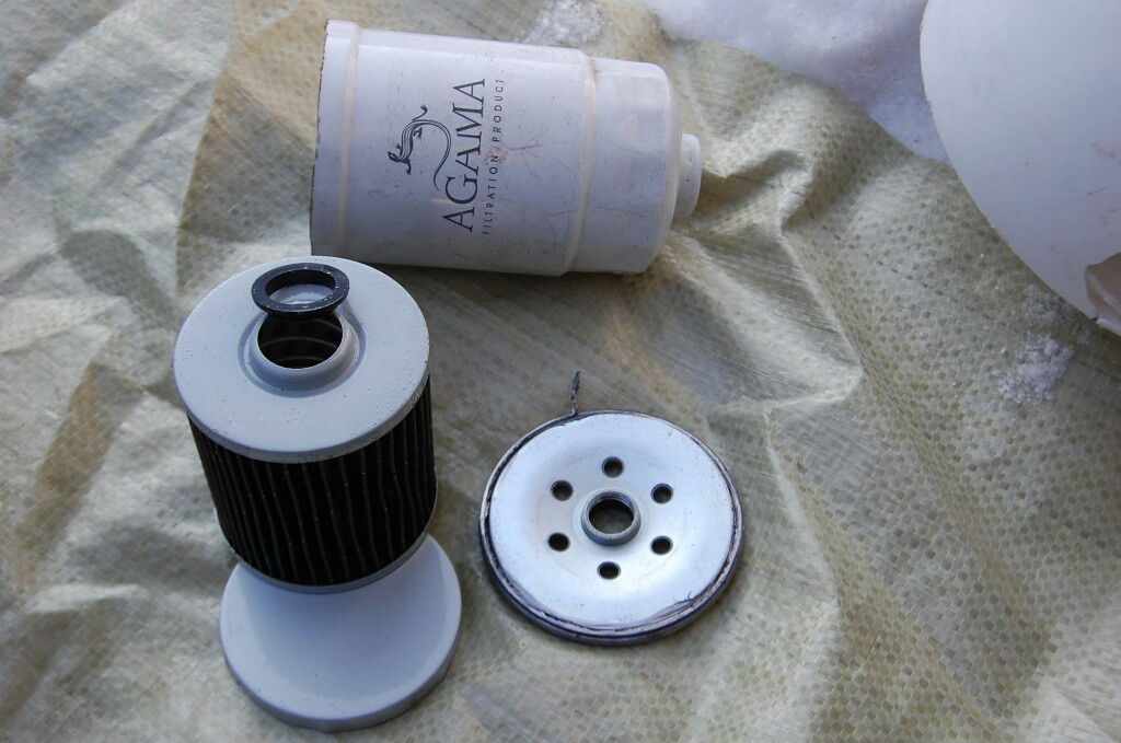

Сообщение Алексей NSK » 22 фев 2016, 17:03
Внесу свою лепту в трепанации фильтров. Фильтр Agama FC-9103 был взят взамен Сакуры,т.к. того не было в наличии. Пробег на этом фильтре 15т.км. Датчик воды диаметром 12мм. Коробки от него не осталось,но информации на ней ноль. Полиэтилен защитный сверху был. Ширина фильтрующего материала 7см,длина 158см. Бумага плотная.
Алексей NSK
Сообщения: 5732
Благодарил (а): 28 раз.
Поблагодарили: 46 раз.
Сообщение Gubkin » 22 фев 2016, 20:34
ну так на первый взгляд вроде нормально всё
уровень сакуры
Сообщение Алексей NSK » 23 фев 2016, 06:02
Сашь,неплохой. По торцам бумага залита клеем хорошо. Не смог оторвать. Как замена Сакуры неплох.
