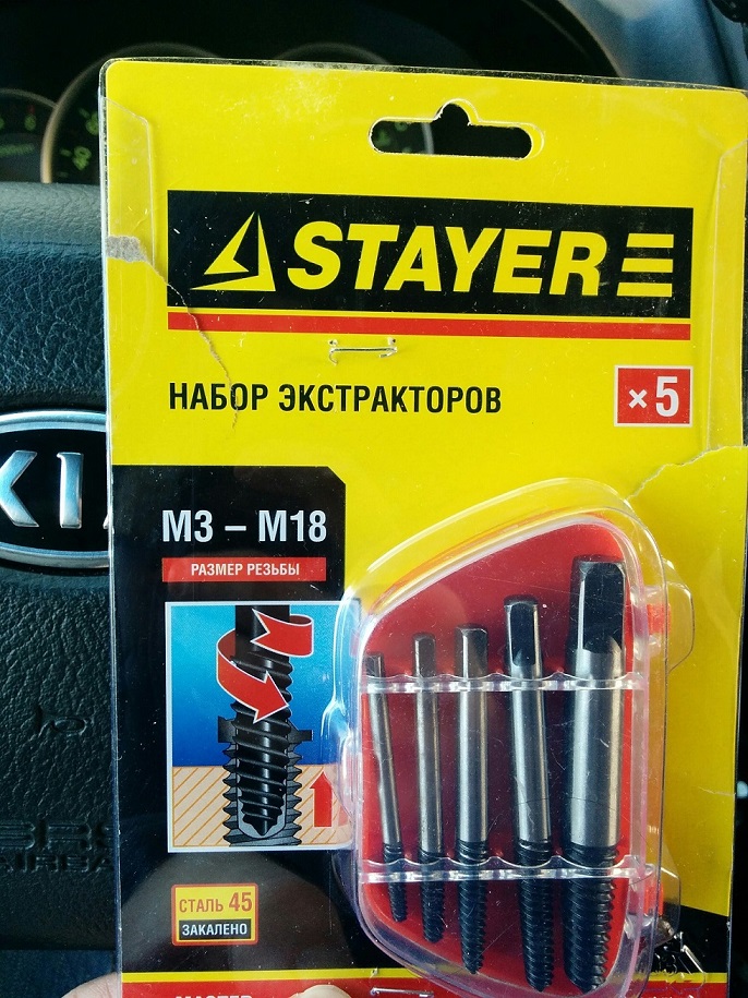

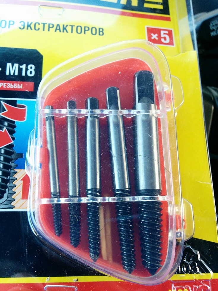

Сообщение TRD777 » 05 янв 2016, 10:41
Вот прикупил себе Экстракторы....Буду пробовать выкрутить. Надеюсь на сталь 45 что она не отломиться :D :lol:
4320 Набор экстракторов STAYER стальных, в пластиковом боксе
Набор экстракторов STAYER 4320 состоит из 5 предметов, используемых для выполнения демонтажа сломанного крепежа. Комплектуется пластиковым боксом для хранения и транспортировки инструментов. При изготовлении использовалась углеродистая сталь высокого качества, что обеспечивает необходимую прочность.
