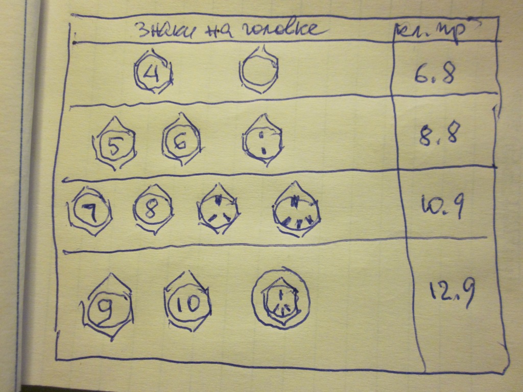

В Питере магазины "Метизы". Правда и их разрывало... Три штуки извел. Там же покупал высокие гайки.
DiCh
Сообщения: 1461
Поблагодарили: 296 раз.
Re: Замена свечей накала на дизельном двигателе
Сообщение after » 25 ноя 2015, 14:50
Искать надо с такой маркировкой
маркировка прочности болтов
