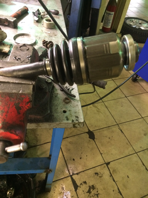

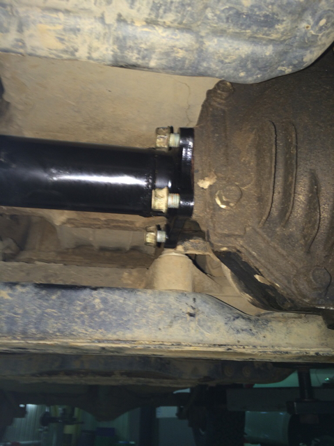

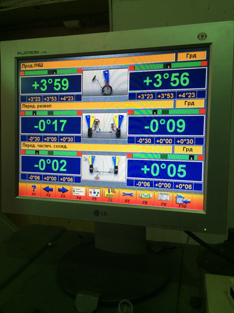

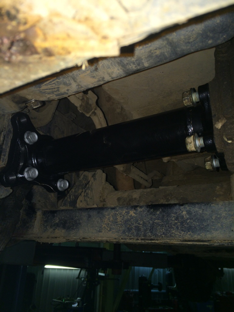

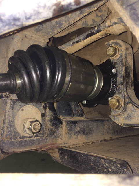

Сообщение garik garynych » 18 окт 2015, 00:15
Вот сегодня поменял все в сборе, когда приехал в первый раз, сняли гранату и увидели что шлицы на валу умерли из-за сальника походу, аш вода вытекла, заказал еще и вал в сборе, сегодя поменял, вал был разбит с внутренней стороны,поставил все новое, едет как трамвай!)
И схождение развал сделали!
