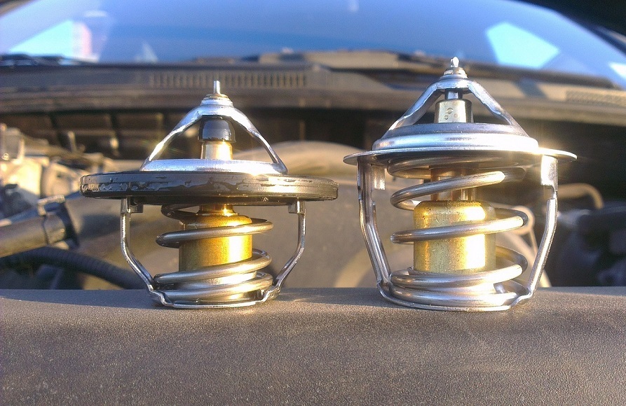

ИВээС писал(а):термостат от субару W56FA-78
		ИВээС писал(а):для себя решил проблему установив термостат от субару W56FA-78.
		ИВээС писал(а):Вот в начальной точке открытия и кроется "дело"
		ИВээС писал(а):вот к этим вашим 30мм, прибавить мои 25 то получим реальную высоту предложенного мной термостата.
		ИВээС писал(а):устанавливается сначала термостат без уплотнительной резинки/пимпочкой вверх/ а затем прижимается резиновым кольцом от родного термостата.
