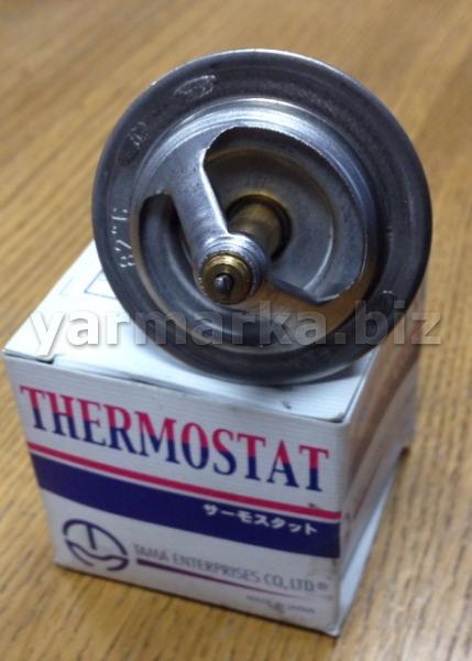

для себя решил проблему установив термостат от субару W56FA-78. устанавливается сначала термостат без уплотнительной резинки/пимпочкой вверх/ а затем прижимается резиновым кольцом от родного термостата. ничего ни резать ни паять не надо

ИВээС писал(а):для себя решил проблему установив термостат от субару W56FA-78.
А в чем его отличие от гаммы? Те же яйца, вид с боку, только открытие на 78град.
Gamma 25500 2B000
Mashuma W56FA-78

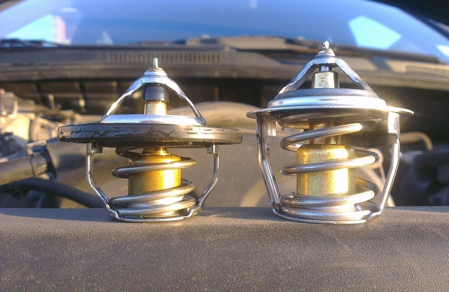

Два месяца после замены термостата проездил нормально. Возвращаясь после длительного пробега в 700км стал замечать, что едет как-то туго и бенз стал улетать быстрее. Посмотрел температуру, а там снова 103. Остановился, пощупал нижний патрубок - холодный. Приоткрыл крышку расширительного, чуть пшикнула. Дал оборотов до 4000-4500. Продавило, открылся, температура упала. На следующем светофоре снова поползла вверх и больше не стал заморачиваться, до дома оставалось не много, включил печку, дует огнем прям, опустилась до 98, так и доехал до дома. Завел через три дня - все работает нормально. Задрала эта сортирента! Купил термос Mashuma W56FA-78, попробую поменять. Его нижняя часть 35мм, т.е. на 5 мм длиннее оригинального. Если не поможет, то все, терпению моему пришел конец.
Добавлено через 4 минуты 34 секунды:
ИВээС писал(а):устанавливается сначала термостат без уплотнительной резинки/пимпочкой вверх/ а затем прижимается резиновым кольцом от родного термостата.
Правильно я понимаю, что с субаровского термоса снимается уплотнительное кольцо и термостат устанавливается пипкой вверх без него, а потом поверх него ставится уплотнительное кольцо от оригинального киявского термостата и притягивается патрубком? А почему не собрать с тем кольцом, что идет с субаровским термостатом? Или на субаровский одеть как положено киявский? Почему надо кольцо ставить поверх термоса?

Сообщение ИВээС » 06 авг 2015, 17:45
Субаровский больше по диаметру, и с надетым на него уплотнительным кольцом, на своё место не встанет. А в остальном вы все правильно поняли. Кольцо поверх термостата ставится потому, что наоборот не поставить, термостат выпадывает, да и герметичности не будет.

Отчитываюсь. Купил термостат Mashuma W56FA-78. Установил по методике описанной ИВээС. Только залил жижу, даже завести еще не успел, как вижу, что из под термостата течет. Снова все разобрал, обточил термостат до требуемого диаметра, одел на него уплотнительное кольцо от оригинального термостата и как положено вставил на место. Затянул, залил жижу и завел. Теперь наблюдения. По мере прогрева двигателя термостат открылся в положенные ему 78гр и нижний патрубок радиатора стал теплым! Температура дошла до 98, включился вентилятор и мигом согнал до 90 и отключился. Повторяю, заработало все сразу и как положено! Теперь ходовые испытания с утра. Потошнил в пробке утренней по Ярославке километров 7 - все четко доходит до 98 и сразу опускается до 90. От мкада в сторону центра километров 5-6 ехал со скоростью 80-90. Сначала упала до 80, потом стабилизировалась около 88-90гр. Считаю, что на этом можно закончить эксперименты, методика борьбы с болезнью найдена. Спасибо уважаемому ИВээС за то, что поделился решением проблемы и за консультацию!
На фотке оригинальный термос(слева) и Mashuma W56FA-78(справа).
