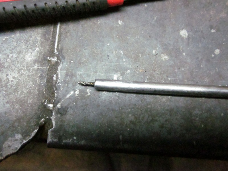

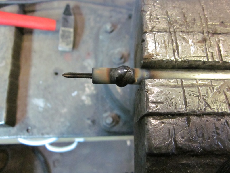

grand писал(а):...применял 3 стержня диаметром 8мм и длиной 250мм; в первом - сверло 2мм; во втором – метчик на 3мм второй номер, в третьем развертка на 4мм...
after писал(а):Если интересно процесс
Такое сверло под какую резьбу (под какой метчик) использовалось? Под М2.5х0.35? Вроде как именно под такую резьбу по ГОСТ должно быть отверстие 2.121 мм, которое подходит под применяемое в описываемом случае сверло 2.2 мм.after писал(а):Сверло 2,2 мм
