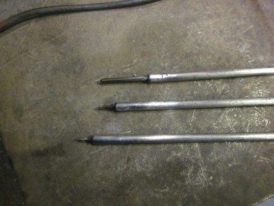

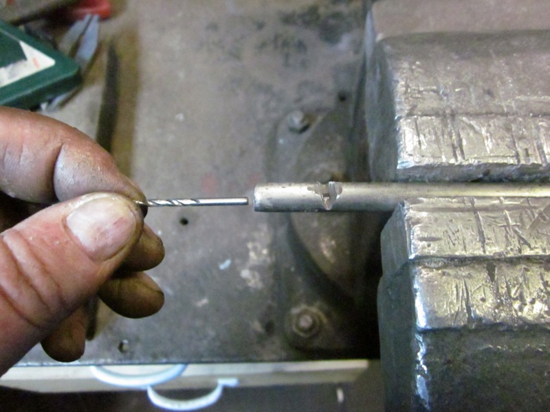

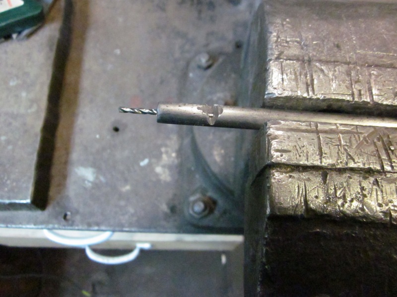

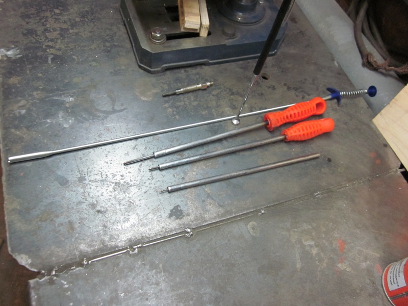

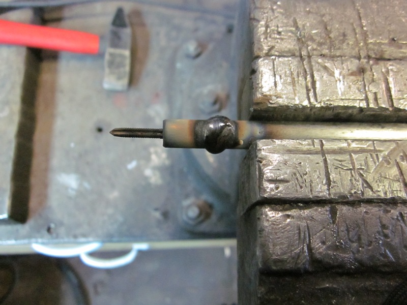

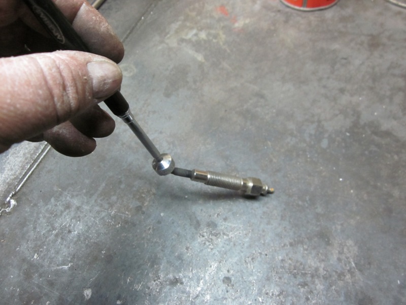

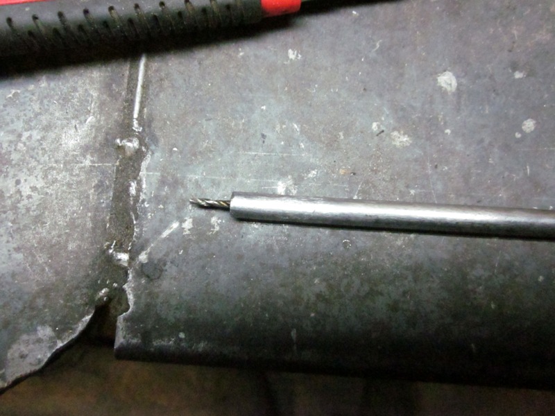

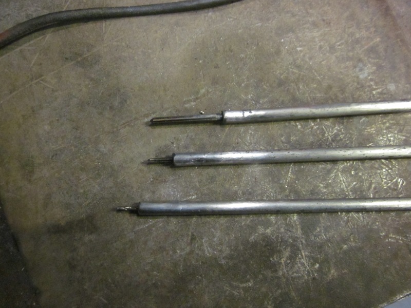

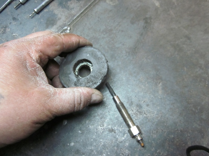

grand писал(а):...применял 3 стержня диаметром 8мм и длиной 250мм; в первом - сверло 2мм; во втором – метчик на 3мм второй номер, в третьем развертка на 4мм...
Т.к. все четыре свечи накаливания мёртвые, а в 4-м цилиндре уже есть обломок, решил подготовится к процедуре замены.
013 инструмент для замены свечей
014 магнит из набора Арсенал.
015 магнит из динамика
Сверло, метчик и развёртку делал сам. Сверло 2,2 мм. Если интересно процесс изготовления могу выложить.

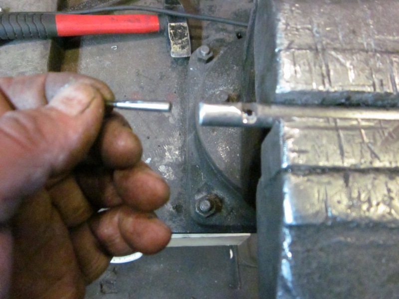

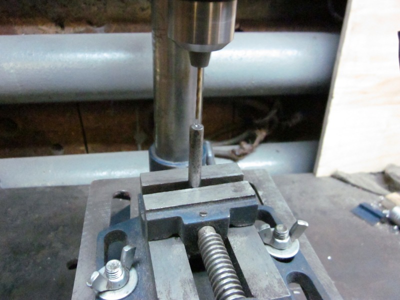

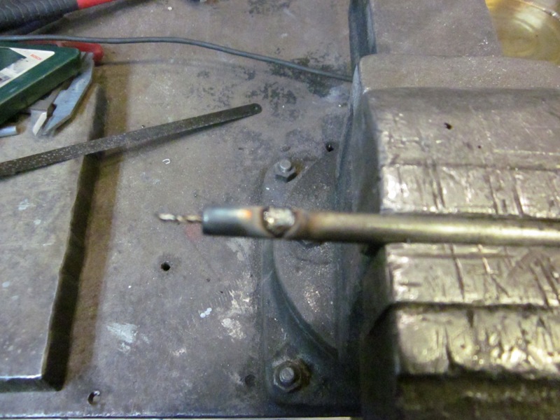

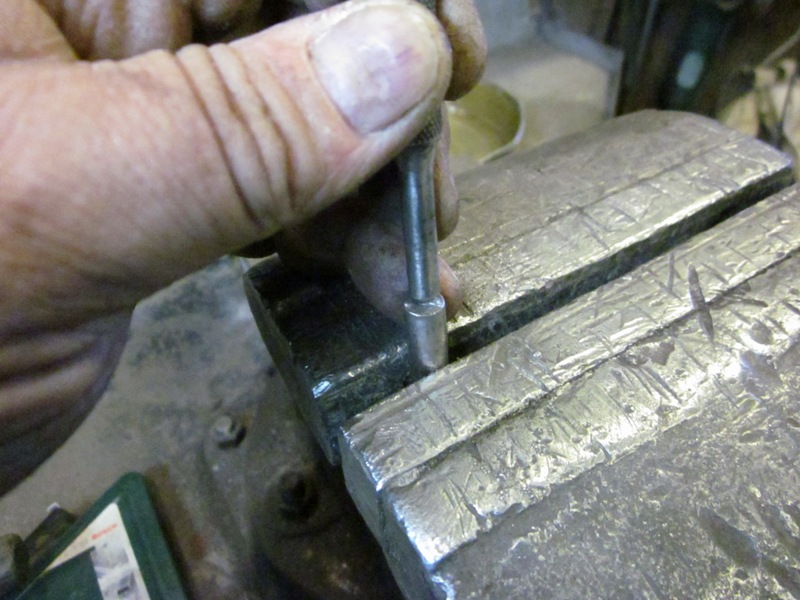

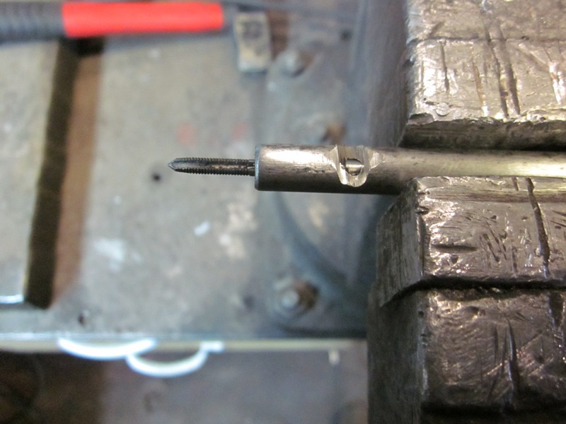

Сообщение after » 07 май 2015, 19:43
002 все три штуки надо накернить
003 и просверлить одну 2.2мм и две на 4мм
004 сверло надо укоротить
005 распилено для сварки
006 заварено
007 и вот что получилось
008 теперь метчик укоротил
009 под сварку
010 заварено
011 третья это развёртка 4 мм
Саму процедуру удаления обломка позже тоже запротоколирую.

Сообщение kapger » 12 май 2015, 10:17
after писал(а):Сверло 2,2 мм
Такое сверло под какую резьбу (под какой метчик) использовалось? Под М2.5х0.35? Вроде как именно под такую резьбу по ГОСТ должно быть отверстие 2.121 мм, которое подходит под применяемое в описываемом случае сверло 2.2 мм.

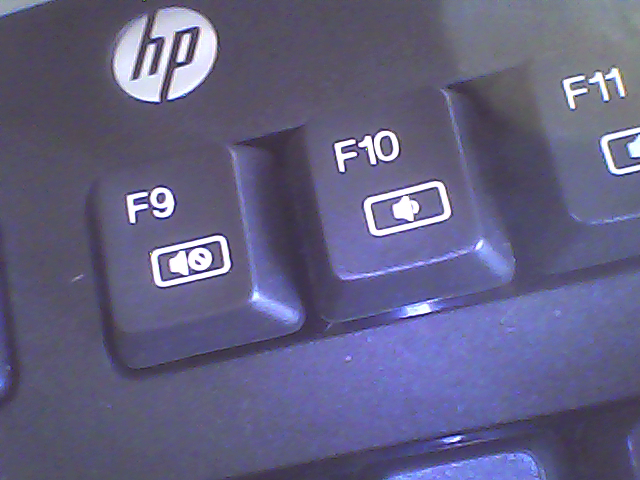

Приехала сегодня такая такая камера-эндоскоп: aliexpress
Установил на телефон софтину CameraFi (есть на плеймаркете). Ессно, нужен OTG-кабель. Все заработало сразу, без бубнов. Разрешение невысокое, но под наши задачи должно хватить. В комплекте есть зеркальце под 45 градусов.
Готовлюсь к замене свечей :)
BlkDem
Сообщения: 24225
Откуда: TR
Благодарил (а): 1567 раз.
Поблагодарили: 1258 раз.
SuperTOD II, Бинар, CB
Re: Замена свечей накала на дизельном двигателе
Сообщение kapger » 13 май 2015, 09:20
BlkDem писал(а):Приехала сегодня такая такая камера-эндоскоп
Имеет смысл брать? Реальные 5.5 мм диаметра?
BlkDem писал(а):нужен OTG-кабель
А это зачем, Максим?
P.S. И что-то я не въехал в приложенную фотографию... Она о чём? :oops:
kapger
Сообщения: 3778
Откуда: Моск.обл
Благодарил (а): 167 раз.
Поблагодарили: 231 раз.
Сообщение BlkDem » 13 май 2015, 09:25
kapger писал(а): Реальные 5.5 мм
Абсолютно.
kapger писал(а):А это зачем, Максим?
На мобильных телефонах обычного разъема USB-host, к которому подключается эндоскоп, нет. А потому приходится применять такой вот "переходник". Естественно, телефон должен поддерживать OTG. Если подключать к планшету/ноутбуку с "обычным" USB-разъемом, то ничего не нужно.
kapger писал(а):в приложенную фотографию
Физическое разрешение можно увидеть. Оценить детальность получаемой информации.
