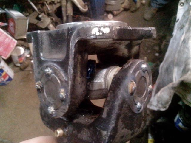

Хм,а я как раз от тебя думал инструкцию получить... :lol:
Добавлено через 13 дней 55 минут 57 секунд:
Кардан изчинил,поставил BEARMACH - STC4807 .По работе 1700 руб.За крестовины 27 на 88 со стопором попросили по 4000 за штуку+ сами крестовины. :o
BEARMACH взял по 550.

zzz писал(а):Кардан изчинил,поставил BEARMACH - STC4807
Спасибо "48lip" :!: заменили два креста вышеизложенным способом! убитая была от раздатки , и с люфтом к мосту решили тоже заменить!!!! Осталось проверить на вибрацию!

Re: Помогите найти крестовину заднего кардана
Сообщение *FartoBbii* » 12 мар 2015, 13:17
petrovih7 писал(а):В дополнение что то я не пойму, что на сорьках очень много разных задних карданов? но в сообщениях про свое не встречал крестовина 27х85 со стопорными кольцами снаружи, что то у всех еще длинее?
BEARMACH - STC4807 встает идеально ровно в проушинах, ни чего центровать не надо, не бьет. Получается как на фото выше..
Сообщение Accent-58 » 12 мар 2015, 13:33
zzz писал(а):Хм,а я как раз от тебя думал инструкцию получить...
Это что, сварка? Зачем ты крестовину приварил?
