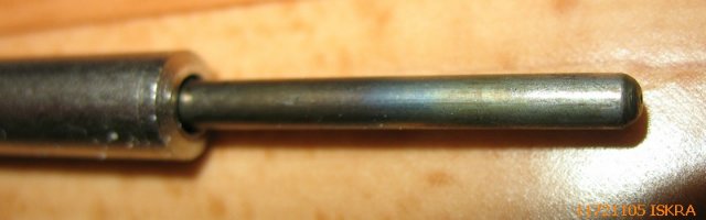

Буду читать позже :D , единственное хотел обратить внимание, на всех примерах Сани, и других выложенных фотках, где продемонстрированы процессы накаливания, после остывания свечи место прокаливания жала, обратил внимание на поверхность элемента. На одних свечах место прокала как бы не очень заметно, а на других очень сильно. Может ли это зависит от сплава самого наконечника, и (предположение) может ли :?: от этого зависеть количество кокса :?:

Илья ты, провокатор :D, сразу скажу, что полностью согласен с кратким мануалом Алексея. Только ситуация такова, что заполучив Б\У аппарат-не знаю когда менялись свечи и к тому же сам за три года, накатал 80 тыс., так что у меня, уже лёгкий мандраж и неприятное предчувствие долбания с этой проблемой. Лучше, скажи, если менял свечи - какие стояли :?: сколько отъездил :?: как выходили :?: внешний вид отработанных:?: и что поставил :?: 8)
