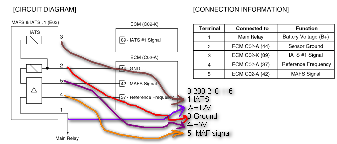

Распиновку ДМРВ смотреть тут:

shomka40 писал(а):какой из 3х проводков в шине именно на датчик воздуха, а не температурный?
там вообще-то 5 проводов :crazy:

Вообще, у Саши Gubkin, были выкладки по подключению ДРМВ, там же отмечалось, что на дорейстал подходят ДРМВ с десятки без переделки, в рейстал нужно перепиновку проводов делать. :D

shomka40 писал(а):Есть сорик у знакомца, но на 146 кобыл
там распиновка совершенно другая, как на ВАЗе.
shomka40 писал(а): ДМРВ должен выдавать напряжение от 0,996 до 1,01 Вольт
ну и сканер тебе покажет значения расхода при включении зажигания.
