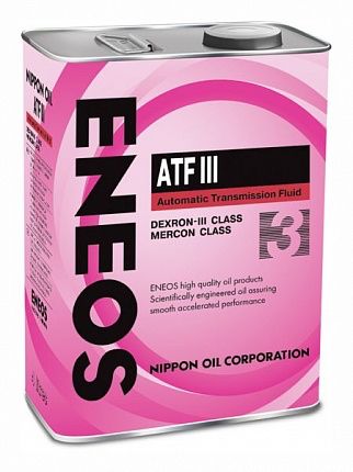

После покупки машины заметил, что после прогрева в стоянии в пробках авто стало дергаться. Почитал форум решил сменить жижу в раздатке. Для замены выбрал вот эту
. При замене присутствовал, жижа была чернная, предыдущюю судя по биркам делали на 45000 км, сейчас 82700. После замены рывки, толчки пропали, ездию наслаждаюсь. Масла купил 4 литровую, так что сколько залили не знаю. За банку отдал 1135 руб.
