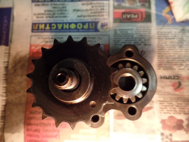

Сообщение Barbare » 14 дек 2014, 16:11
Ребят привет !
Скажите при замене цепи ТНВД и левого балвала, при установки звездочки балвала по метке, в технологическое отверстие отвертка не лезет. Кто-нибудь помнит ? Или надо было прокрутить оборот, потому что там же через маленькую ведомую шестерню балвал крутится ? Просто уже цепи поставил ТНВД и маслонососа. Разбирать не разбирать. Спасибо

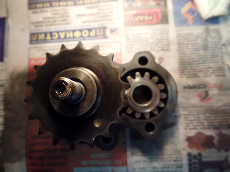

Сообщение Barbare » 14 дек 2014, 19:49
В легион книге написанно, что после всей процедуры замены цепи ТНВД извлеките "отвертку", вот я и подумал, что правильность установки балвала является еще и проваливание отвертки на 6 и более см. На правом то валу она пролазиет(когда все по меткам). а ащас валы стоят так скажем в противофазе...
Добавлено через 1 день 2 часа 38 минут 59 секунд:
anton_gl
Антон, седня пришел в гараж повертел старую крышку со звездами и вот че получилось. Поворочивая на оборот ведущую звезду, ведомая становится так что отвертка лезет в отверстие. Короче, теперь у меня когда первый поршень в ВМТ у меня всегда в технологические отверстия лезет отвертка, как написано в книге. До этого при ВМТ, левый вал не лезла, правый лезла.. вот такая балалайка...

Re: Замена цепи ГРМ
Сообщение anton_gl » 16 дек 2014, 02:43
Я цепи накидывал, когда уже все звездочки поменял. Ставил поршень ВМТ, затем все валы и шестерни подводил к меткам на цепи. И по моему, на обоих балас валах, приходидось снимать стопор, иначе под метку не подходило. Чуть попозже спрошу у товарища, с которым двигатель перебирал.
Добавлено через 5 часов 30 минут 17 секунд:
Все дошло. Ты же писал о вале у которого привод через блок шестерен. Там да. Стопоришь вал, потом выставляешь блок шестерен, ставишь его, предварительно накинув цепь. Затягиваешь гайку на большой шестерне.
Но там везде метки, как ты умудрился первый раз неправильно поставить?
Сорри не понял сразу, ввел тебя в заблуждение.
Добавлено через 2 часа 52 минуты 5 секунд:

Re: Замена цепи ГРМ
Сообщение Barbare » 16 дек 2014, 11:45
anton_gl
anton_gl писал(а):Но там везде метки, как ты умудрился первый раз неправильно поставить?
На фото сверху видно же, что можно и не угадать, смотри на ведомую шестерню
