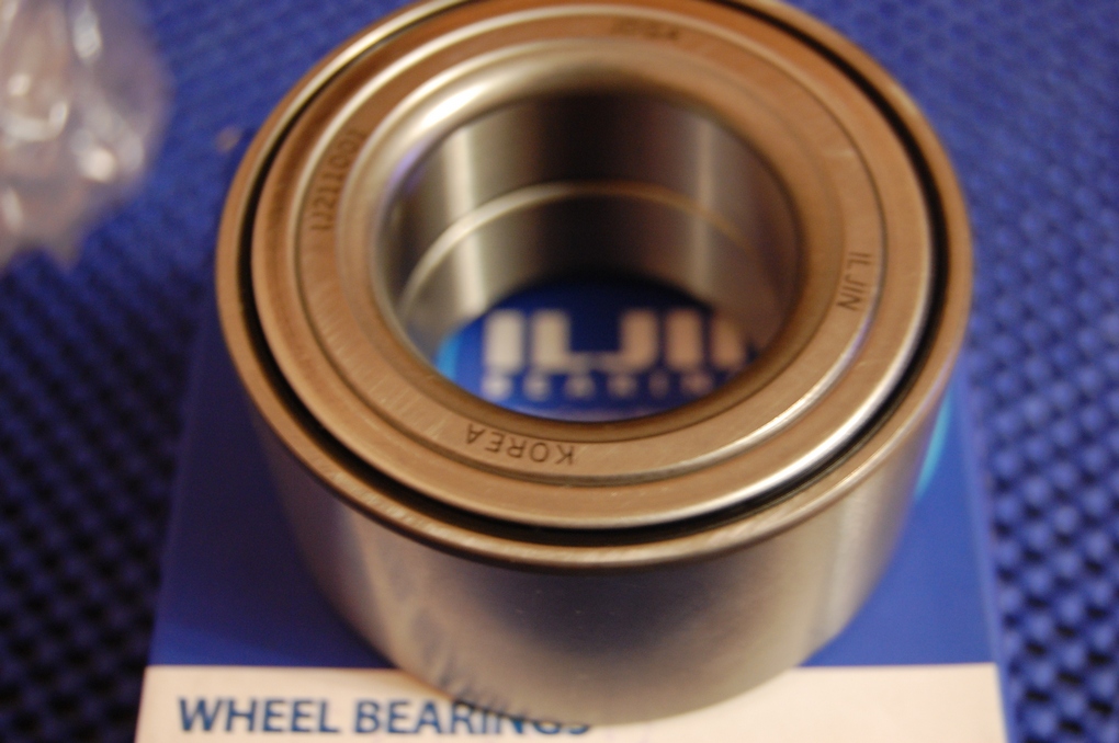

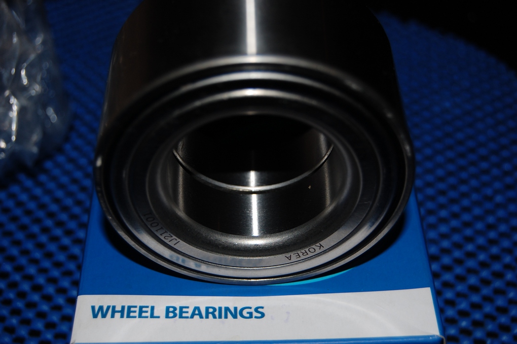

Re: Аналоги подшипника ступицы
Сообщение Gubkin » 27 июн 2014, 17:45
ArKo ну да, давай фотки, только в макрорежиме )
а понять роликовый он или шариковый реально, можешь точно сказать ?
Сообщение ArKo » 27 июн 2014, 17:45
у меня на коробке написано: Подшипник передней ступицы 503103E102(ILJIN) IJ2-11001
Добавлено через 1 минуту 16 секунд:
в макрорежиме на зеркалку сделаю после 21.00 и выложу. Понять роликовый он или шариковый-немогу. да и на сайте LJ точной информации нет
Добавлено через 2 минуты 28 секунд:
дно могу сказатЬ! он двурядный
Добавлено через 3 часа 50 минут 59 секунд:
вот фотки
Добавлено через 9 минут 6 секунд:
вот ещё прикупил вот такую смазку. очень советовали
Добавлено через 2 дня 12 часов 52 минуты 18 секунд:
свой подшипник поставил?
