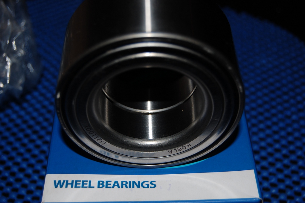

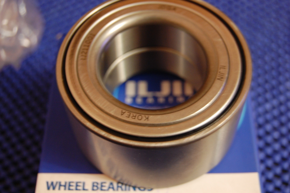

а кто-нибудь ставил корейский IlJin? вроде как оригинальная замена 503103Е102

ArKo писал(а):а кто-нибудь ставил корейский IlJin?
Я заказал его, он лежит и ждем меня в пункте выдачи ILJIN IJ211001 за 828,00 руб
8 июля выложу фотки, раньше никак :|

а он у меня перед глазами, если нужно-фото сделаю и выставлю! но брал я его за 1250р(обманулся)

ArKo ну да, давай фотки, только в макрорежиме )
а понять роликовый он или шариковый реально, можешь точно сказать ?

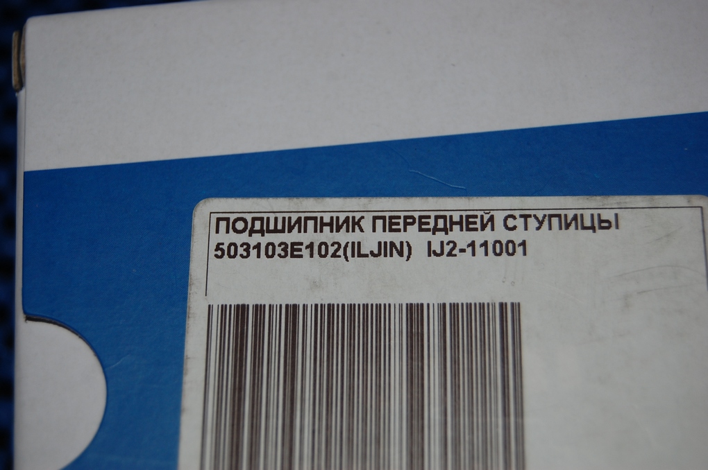

у меня на коробке написано: Подшипник передней ступицы 503103E102(ILJIN) IJ2-11001
Добавлено через 1 минуту 16 секунд:
в макрорежиме на зеркалку сделаю после 21.00 и выложу. Понять роликовый он или шариковый-немогу. да и на сайте LJ точной информации нет
Добавлено через 2 минуты 28 секунд:
дно могу сказатЬ! он двурядный
Добавлено через 3 часа 50 минут 59 секунд:
вот фотки

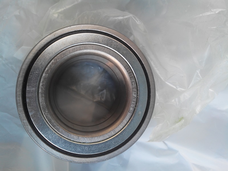

Прикупил передний подшипник ступицы Direct Parts 08627C, вроде нормальный роликовый, двухрядный. Будем посмотреть.
