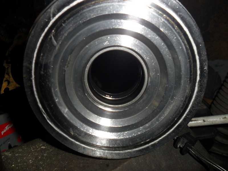

bratelloo писал(а):кто знает как ее разбирать?
А что подталкивает разбирать? Судя по всему до пакета фрикционов добраться можно только если сточить приварыши Тема: При начале движения машина дергается
bratelloo писал(а):разобрал я муфту.
andrey27a писал(а):там спец масло Mobil fluid LT и примерно 150мл,
Алексей Омск писал(а):Вся беда что там нет масла.
и это объясняет почему на сориках ХМ преднаяг постоянный, вот и получается интересное отличие от хюндаевских в способе реализации преднатяга, на сантах(2006-2012) и Туксонах преднатяг реализован подачей минимального ШИМ на магнит при начале движения, что дает полную размыкание при "Р" "N" и выключенном зажигании соответственно.
