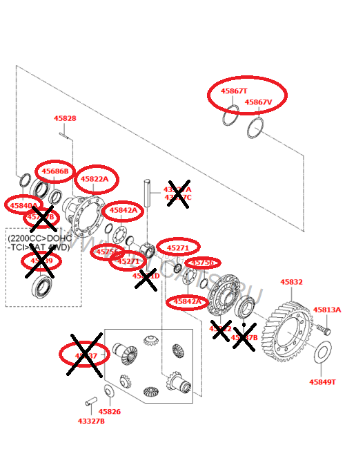

Сообщение Sлава » 05 дек 2014, 09:14
сегодня только забрал машину, заменили все, начиная от чашки и заканчивая всеми сальниками. При замене можно поменять только саму чашку, подшипники конусные, сателлиты и всякие пальцы можно не менять. Все встало в 37рублей. Мое фото есть выше по теме, там такая же рыжая(ржавая) труха. Автоматчики (вот незнаю ругаться на них или нет) при установке не смазали шлицевые, типа "зачем" и так все нормально, хорошо сам вчера там был хоть от ржавчины все оттер и прошелся тряпкой со шрусом. После получения машины испытал ВД, вроде бы не застрял, снегу по самое нихачу в городе есть где испытывать... Теперь буду аккуратней ездить :D

там конические подшипники, такие огромные что хочешь перемолют, единственный маленький это игольчатый подшипник. Стоит поменять только резиновые уплотнители и прокладочные шайбы(имеют небольшой износ, идут набором их где-то 15 шт разной толщины, подбирают нужную из них). на схеме все есть. Если бы наши соклубники хоть иногда полностью инфу выдавали бы расходов было бы меньше. А то: " в чем непонятки :twisted: "

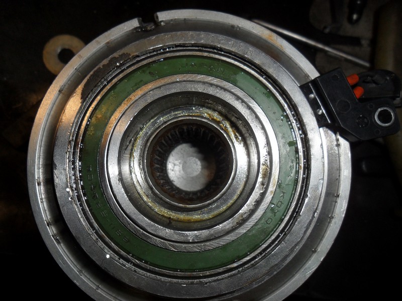

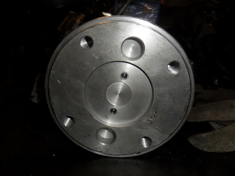

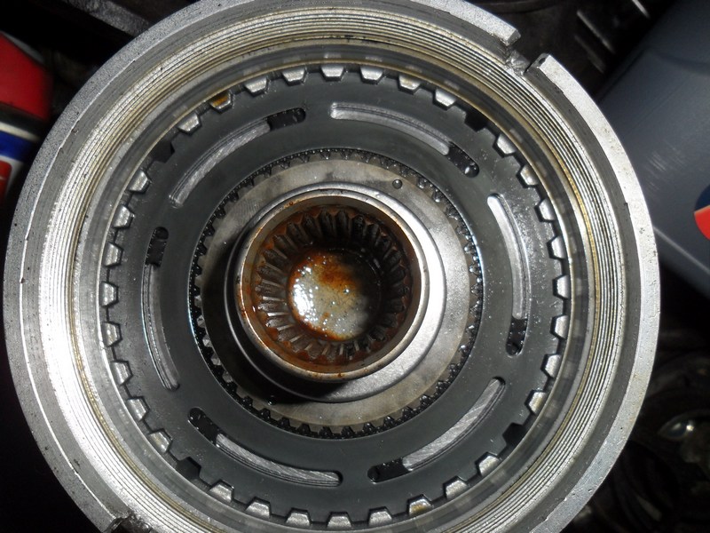

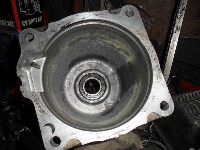

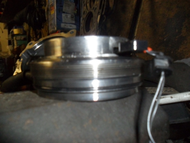

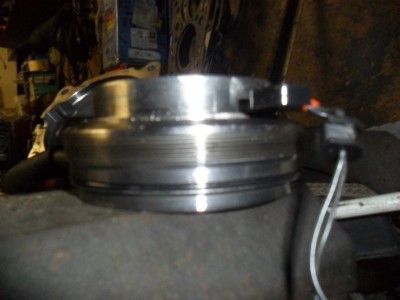

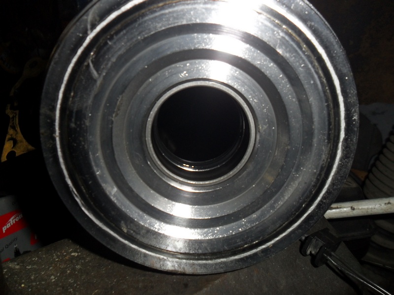

Re: Отказ заднего привода
Сообщение bratelloo » 11 дек 2014, 18:56
это передняя сторона муфты
магнит.там резьба и уплотнительное кольцо.
это задняя часть.та которая надевается на шлицы заднего редуктора там дальше масло и два пакета фрикционов
масло Mobil fluid LT по сути та же трансм.Только 75/80 хотя о чем спорить его и буду заливать.МУФТА ГЕРМЕТИЧНА!!! МАСЛО ТАМ ЕСТЬ!!! с заднего редуктора туда ни как не попадет.а состояние муфты идеальное!Дороги были "веселые" а она как новая все целехонько :Yahoo!:
это корпус муфты.

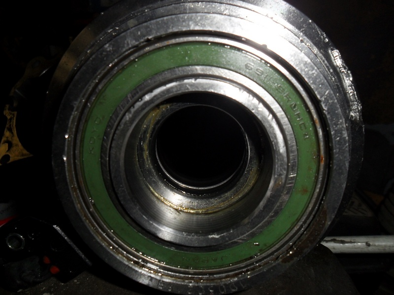

Сообщение andrey27a » 12 дек 2014, 17:34
Спасибо за подробности, есть еще пару вопросов, на чертеже я отметил цифрами элементы, если ты пересыпал ее полностью, то поправь меня
№1- подшипник открытого типа
№2- упорный игольчатый подшипник
№3- игольчатый радиальный подшипник
№4 - уплотнение-сальник
Кстати заливают масло на конвейере в отверстие которое затем заклепывают шариком(ИМХО), отверстия два, в одно отверстие шприцуют, из другого выходит вытесняемый воздух, на фото их как раз видно
Добавлено через 22 минуты 31 секунду:
Появилась еще мысля, вероятно преднатяг как раз можно регулировать механически, закручивая-откручивая болванку магнита тем самым прижимая первичные фрикционы, и затем ее фиксируют наварышами, так что желательно закрутить корпус магнита на те же обороты, чтоб наварыши совпали :wink: и это объясняет почему на сориках ХМ преднаяг постоянный, вот и получается интересное отличие от хюндаевских в способе реализации преднатяга, на сантах(2006-2012) и Туксонах преднатяг реализован подачей минимального ШИМ на магнит при начале движения, что дает полную размыкание при "Р" "N" и выключенном зажигании соответственно.
andrey27a
Сообщения: 1545
Откуда: Одесса
Благодарил (а): 224 раз.
Поблагодарили: 347 раз.

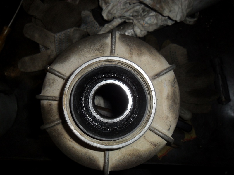

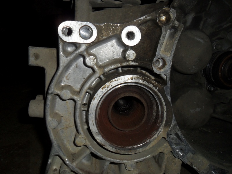

Сообщение bratelloo » 12 дек 2014, 20:30
передний шариковый закрытого типа. Про № 2,3 не знаю.может они установлены в корпусе эл магнита.его я разбирать не стал
Добавлено через 21 минуту 5 секунд:
могу ошибаться ,у нас вроде тоже через блок подается разное напряжение на эл магнит.где то читал а про какую муфту не помню :o
передний сальник и подшипник
это задний подшипник.сальник из него не вынимал.похоже обычный шариковый
