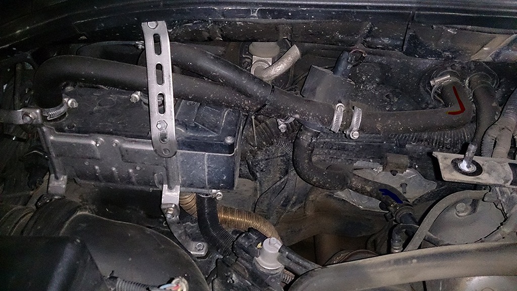

Сообщение РЕГИОН38 » 28 ноя 2014, 18:21
Подскажите где вход ОЖ в печку :(
РЕГИОН38
Сообщения: 1064
Зарегистрирован: 22 фев 2012, 16:47
Благодарил (а): 195 раз.
Поблагодарили: 76 раз.
Имя: Василий
Доп. информация: ИЖАВТО. Пружины H&R, перед с KYB 340045/46, зад 55310 Е600
HYDRONIC D5 WS. EGR- не заглушен.
Re: Предпусковые подогреватели "Бинар"
Сообщение Gubkin » 28 ноя 2014, 18:29
справа на фотке вход, слева - выход.
Сообщение РЕГИОН38 » 28 ноя 2014, 18:57
Ну вот и разобрался почему у меня HYDRONIC на ходу тухнет :Yahoo!:
Все банально просто, не туда врезана помпа, заведенный двигатель своим противодавлением ОЖ давит подогреватель.
Устанавливали официалы при покупке :evil:
Сообщение _Stalker_ » 28 ноя 2014, 19:18
РЕГИОН38 писал(а):Устанавливали официалы при покупке
Официалы такие официалы
Надо красный и синий шланги (помечены) поменять местами. Да, видимо, придётся искать дополнительные шланги(заменить синий)
Сообщение РЕГИОН38 » 28 ноя 2014, 19:28
_Stalker_
Да видимо придется прикупить пару гнутых рез. трубок.
Сообщение _Stalker_ » 28 ноя 2014, 19:37
РЕГИОН38 писал(а):придется прикупить пару гнутых рез. трубок.
Только одну. Можно либо шланг ( кусок от котла до красного) соединить с синим, либо этот же кусок целиком с красным натянуть на патрубок двигателя. Переломов там в обоих случаях быть не должно (на крайняк длинную пружину в шланг вставить, но скорее всего это не понадобится).
Потребуется более длинный шланг (возможно гнутый), чтобы соединить печку с помпой.
Сообщение kral796 » 29 ноя 2014, 14:27
_Stalker_ писал(а):Официалы такие официалы
руки бы за такую установку поотрывать... :o
Добавлено через 12 минут 24 секунды:
по переделке
синий снимаем с помпы ставим на место в печку вместо красного это похоже родной шланг
красный переключаем в другой патрубок печки
в низ помпы заводим новый шланг с 1 углом 90 градусов от трубки из-за двигателя.
итого схема будет с первым прогревом печки а потом двигателя. понадобится 1 шланг с углом.
