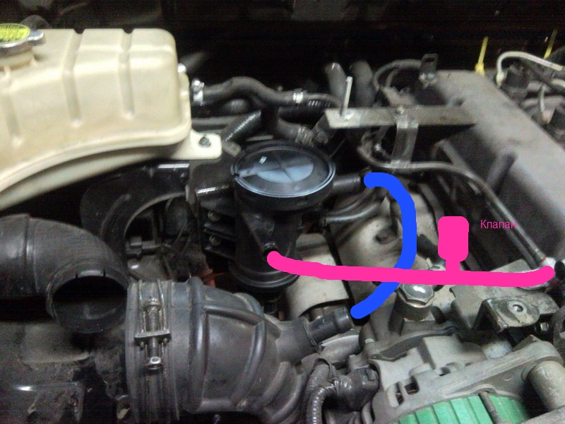

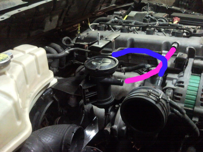

На предыдущей странице уже писал какой купил. Вчера вечером дошли и до него руки. Сегодня сфотографию и завтра выложу. Кроме того купил сапун от заднего моста Камаза. Будет из него предохранительный клапан.

Вот как то так поставил. Завтра прикуплю шланги и буду ставить. С предохранительным клапаном.
