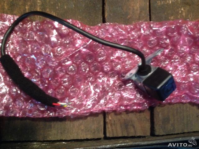

это я снял камеру штатную с разьемом как есть...
кто знает? Нашел камеру от спортейджа 3 за дешего по виду отличается только крепежной железкой....а черная коробочка с окуляром которая крепиться к металлическому корпусу 4 винтиками..по виду один в один...

Сегодня поставил с переделкой -из двух сделал одну, взаимозаменяемость оптики, черной коробочки с окуляром 100 %, поменял местами и...заработало, но пропали парковочные линии?????

Изображение с камеры более чем приемлемое, вопрос ремонта был бюджетным 2,5 круб( новая камера от спортеджа), отсутствие парковочных линий
не напрягает.
У кого помутнела оптика,проржавел глазок камеры заднего вида и не гарантия, а покупать новую камеру не бюджетно ищите на разборках любые оригинальные камеры от киа...от спортейджа оптическая часть-черная пластиковый квадрат на фото , на 4 винтиках подходит.Находил на авито и от мохава, по виду подойдет тоже. И от соренто 13 года, думаю тоже подойдет, короче все оригинальные камеры киа отличаются только задней частью, выводом провода и скобой крепления к штатному месту...после небольшой переделки из двух одну, будет вам счастье...
