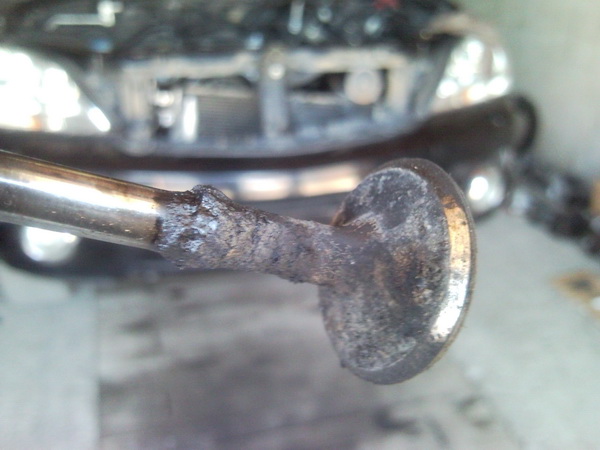

diggerded писал(а): из-за того что они не работают
У меня бывает двигатель не глушится по 12 и более часов, а свечки за это время работают всего 1 секунду. Все остальное время
diggerded писал(а):они без прогрева быстро обрастут сажей... из-за того что они не работают
:shock:

Re: Замена свечей накала на дизельном двигателе
Сообщение BlkDem » 22 июл 2014, 07:24
Уже обсуждали. "Обрастание сажей" - это процесс, связанный, скорее, с применяемыми ГСМ. Плохое топливо, присадки в топливо, несоответствующее масло - это, имхо, причины.
Сообщение anton_gl » 22 июл 2014, 08:39
Про присадки могу поспорить. Разбирал свой двигатель, цилиндры практически чистые, на свечах нагар минимальный. А весь всасывающий коллектор и всасывающие клапана забиты конгломератом сажи с маслом. Топливо прежде всего. Качество не айс. Присадки хоть как-то помогают. Масло тоже. Если моющие средства не на высоте, жди в ближайшем бушующем закоксования.
