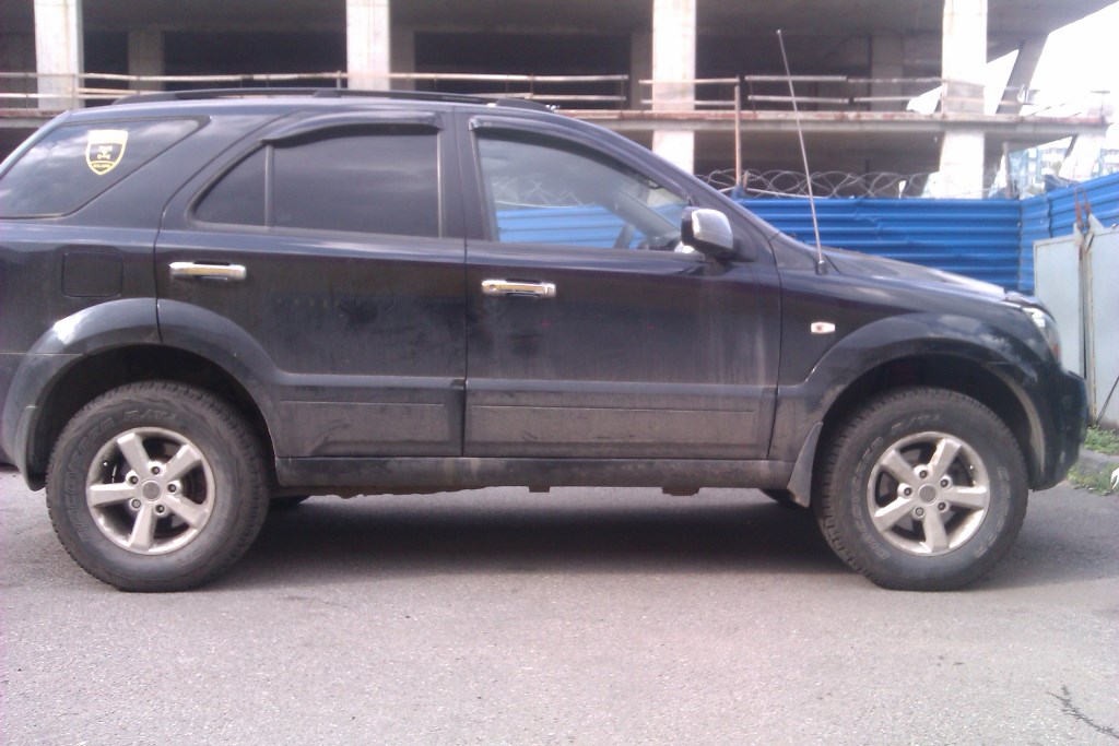

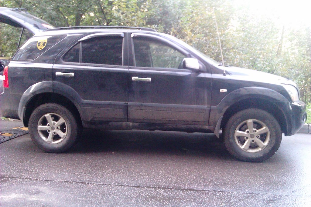

наконец то я поставил и передние пружины от влада и каяба ,стояли ток на ..опе ,очучения ,при проезде трамвайный путей закатанных в асфальт но с подъемом ,проехал как по ровному асфальту ,при проезде лп (0-10 км) из асфальта по жестче (не прыгает в верх в низ)чем на стоковых и просевших до минимума но не жестко, просто не привычно что рожа не -10см :D ,при проезде низкого лп (0-10)все гуд,выше передок падает,(видно не успевают на разжатие амо).но при соприкосновении с поверхностью не прыгает в верх в низ ,жопу подкидывает гораздо меньше,от 15 км и выше также, при проезде мелких канавок во дворе (10 км) мягче стало ,на снятом асфальте стоит уверено но не жёстко(даже мягче) в не двора 40-60 км,наверное прогрессия работает,при проезде впалого асфальта с не совсем плавным съездом и выездом (двор)идут колебания сбоку на бок (0-10км) меньше на 30% чем на убитых стоковых ,при 15 км и выше, почти не чувствуешь колебаний ,разбиты все саленблоки задних тяг и умерли задние штатные амо,развал-сход пока не делал ,жопа была 51.5 и 50.5 стала 51 выровнялась наверное ,перед 49.5 и 49 площадка относительно ровная ,в общем нравится, если устранить по ходовой косяки , думаю будет полный гуд ,сделают сход развал еще отпишусь.единственное что,горит esp,если выключить зажигание а потом завести не горит ,потом загорается при 20км и выше , на кнопку не реагирует(проблема решена сходом-развалом) ,при замене пружин меняли саленблоки, колеса накачены 2.4,где то так.
сильно не пинайте
передок сел чутка, после сход-развала
до сход-развала
