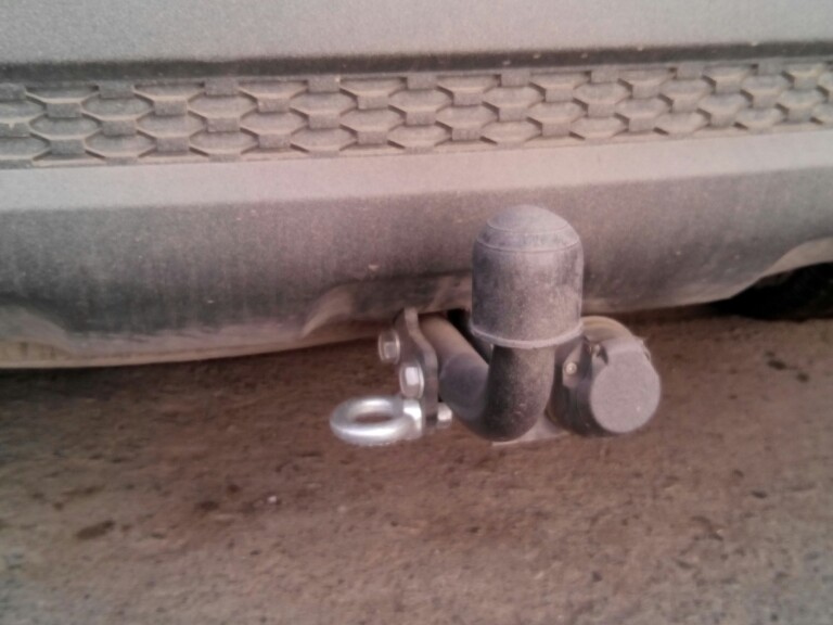

Marcan писал(а):Бампер не снимали, подрезали на месте.
Marcan писал(а):У меня Соренто 2014г. выпуска. В каталоге фаркопов по годам: 2009-2012 и после 2012-. Присутствовал лично при установке. Этот фаркоп ставится на 2-а кронштейна с каждой стороны из комплекта установки, которые прикручиваются болтами в штатные отверстия лонжерона, ничего не сверлится, усилитель бампера остается на месте. Сам был удивлен, что без снятия бампера. На вопрос о снятии получил ответ: "первый раз когда ставили, то снимали и поняли, что этого можно не делать". По расходам: фаркоп-7,5руб, блок согласования-4,0руб, установка-3,0руб.
