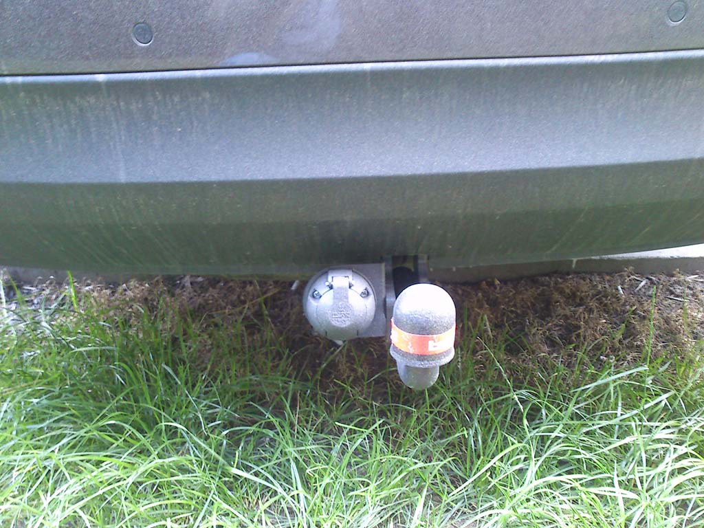

Вчера взялся за установку своего Бозала, прочитал форум, в итоге часа 4 потратил.
Что было не ясно по прочтении 11-ти страниц свыше:
1. надо или нет снимать усилитель - кажется надо, визуально прикинул, не пробовал, фланцы балки фаркопа толщиной 8 мм!!! хрен потом притянешь облицовку бампера, мне так кажется.
2. как снимать отвинченный бампер - сняв все клопы (а их там до фига, смотреть по низу черного пластика, кроме крепления к кронштейнам усилителя, винты и болты в колесных нишах (2 винта на брызговике и один в самом верхнем, остром уголке бампера) под фонарями, отгибая боковые части бампера у колес "рвать" снизу вверх, в итоге они выходят из блоков пластиковых клипс, привинченных к кузову (крепление самих блоков клипс проверить после съема, могут сдвинуться). Затем тянуть назад и вверх, должен сняться....
3. Подрезать теплозащиту глушителя - надо снять задний резиновый подвес глушителя и попробовать отрезать угол у лонжерона, привинченный болтом, решил снять защиту и подрезать, ...бля еще та
4. подгонка отверстий - в задке кузове только по 2 отв. с каждой стороны, их подгонял и еще сверлил по 3-му с каждой стороны, через отверстие, полуприкрученной балки фаркопа, как по кондуктору, отверстия в лонжеронах все подошли.
5. Электроподключение - не описано подробно, но есть нюансы: освещение номера прицепа подключил к габариту, противотуманки прицепа не подключал, прицепа пока нет, буду брать у знакомого, поэтому не проверил в полевых условиях. На всякий случай приценился с светодиодным лампам, китай по 20-30-50 руб. максимум, а если ставить реле то "+", мне кажется, можно взять с габаритов, что бы не тащить по машине (этот "+" на выходящий контакт, а на входящий с соответствующего поворота).
Что совпадает с прежними описаниями:
1. Подрезать надо, можно ножницами по металлу
Общее впечатление: внешний вид неплохой; за такой фаркоп можно машину краном поднимать, однозначно! запас прочности на тянущее усилие, думаю тонн до 5, двигло просто не сдвинет...
Есть в СПб фирмы, которые устанавливают за 2500 (а так прощай гарантия на бампер, ну и ...), в лучшие времена, пошел бы туда, а сейчас все пущено на стройку....

Доброго всем дня. Недавно взял б/у Сорика. Вчера поставил фаркоп. Спасибо советам форума. Фаркоп бозал. Провода вывел в фонари , но ещё не подключал , проводку портить жалко .Прочитал здесь про какие то зажимы , может подскажите что они из себя представляют и где их купить в авто или радио товарах
Добавлено через 10 минут 21 секунду:
ufadiver писал(а):У меня без проблем подключили без всяких реле к задним фонарям, через какие -то хитрые зажимы... Вроде и проводку не порезали - и на прицепе все горит - моргает...Зажим - маленький красный кусочек пластмассы - в котрый сначала подключается провод от ТСУ потом цепляется на соответствующий провод авто..
Вот здесь описано, вопрос , что за зажимы и где их купить

Уважаемый Вадим! Да, есть такие зажимы, но не советую их использовать. Мне в салоне аналогичным способом (через зажимы) подключили проводку прицепа к задним фонарям и через 2 года начались разные "глюки" в работе ламп на прицепе. Причина проста: окисление контактов в зажимах, что не удивительно т.к. обратной частью фонари свободно общаются с атмосферой. Аккуратно снял изоляцию с проводов (5мм), сделал аккуратные скрутки и тщательно изолировал. Вот уже третий год нет проблем. И Вам советую так сделать.

Зажимы нашел , все подключил, мне форкоп нужен в основном для перевозки велосипедов, ну может когда и прицеп зацеплю

Поставил фаркоп Бозал 040-231 с согласующим блоком т.к. без него не работают габариты. Ставил в http://farcopoff.ru, на Щелковском шоссе т.к. на Южнопортовой они не работают. Денег за все отдал 14,5 руб. Времени заняло ровно 3 часа. Бампер не снимали, подрезали на месте. Плюсовой провод пришлось тянуть от блока предохранителей т.к. у нас багажнике некуда подключиться. Вырез в бампере минимальный - размеры по инструкции к фаркопу.

Marcan писал(а):Бампер не снимали, подрезали на месте.
Фаркоп не снимая бампер не поставить, он же вместо усилителя ставится,мне установка обошлась в 6450руб., это цена за фаркоп Бозал , ставил сам , не торопясь на даче, за день поставил, зато теперь знаю на что он способен т.к. сам каждый болт завернул.

У меня Соренто 2014г. выпуска. В каталоге фаркопов по годам: 2009-2012 и после 2012-. Присутствовал лично при установке. Этот фаркоп ставится на 2-а кронштейна с каждой стороны из комплекта установки, которые прикручиваются болтами в штатные отверстия лонжерона, ничего не сверлится, усилитель бампера остается на месте. Сам был удивлен, что без снятия бампера. На вопрос о снятии получил ответ: "первый раз когда ставили, то снимали и поняли, что этого можно не делать". По расходам: фаркоп-7,5руб, блок согласования-4,0руб, установка-3,0руб.

Marcan писал(а):У меня Соренто 2014г. выпуска. В каталоге фаркопов по годам: 2009-2012 и после 2012-. Присутствовал лично при установке. Этот фаркоп ставится на 2-а кронштейна с каждой стороны из комплекта установки, которые прикручиваются болтами в штатные отверстия лонжерона, ничего не сверлится, усилитель бампера остается на месте. Сам был удивлен, что без снятия бампера. На вопрос о снятии получил ответ: "первый раз когда ставили, то снимали и поняли, что этого можно не делать". По расходам: фаркоп-7,5руб, блок согласования-4,0руб, установка-3,0руб.
Я конечно может чего то не понимаю , но там где сейчас стоит у меня фаркоп , была огромная железяка обзываемая усилителем бампера и крепилась как раз туда, куда сейчас я прикрутил фаркоп как раз к тем ланжеронам к которым был прикручен усилитель. Я конечно понимаю что в кофейне автосалона не все видно ,но Вы хотя бы инструкцию по установке почитайте , она к каждому фаркопу в комплекте приложена
http://cdn.alta-karter.ru/instructions/bosal/040-231.pdf
Ссылка на инструкцию по установке фаркопа Бозал 040-231 Сорренто 2012+

Добрый день! К сожалению там нет кофейни. В инструкции вырезаемые детали показаны на рис. 14,15,16,17. Что то я там "огромных железяк" не заметил. С Уважением!
